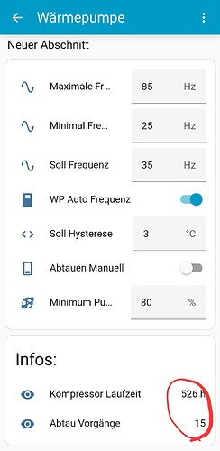

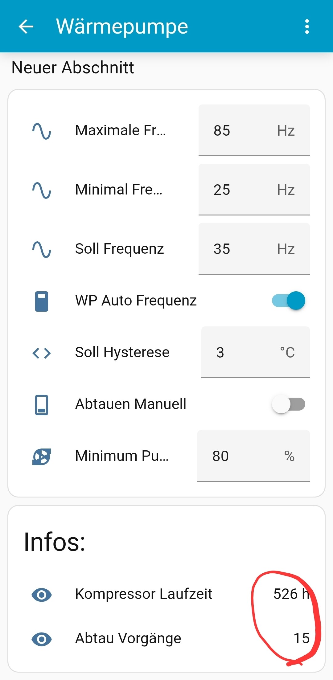

Defrosting state verbirgt sich in diesem Register. Kurz gesagt bekommt man dann aus der Bitmask eine 18 zurück (bit 4 = 16 und bit1 = 2)
Danke! Genau danach hab ich gesucht. :ok_hand:
Die Wärmepumpe zählt sogar mit wieoft sie schon abgebaut ist.
In den Letzten 2 Tagen 15 mal.

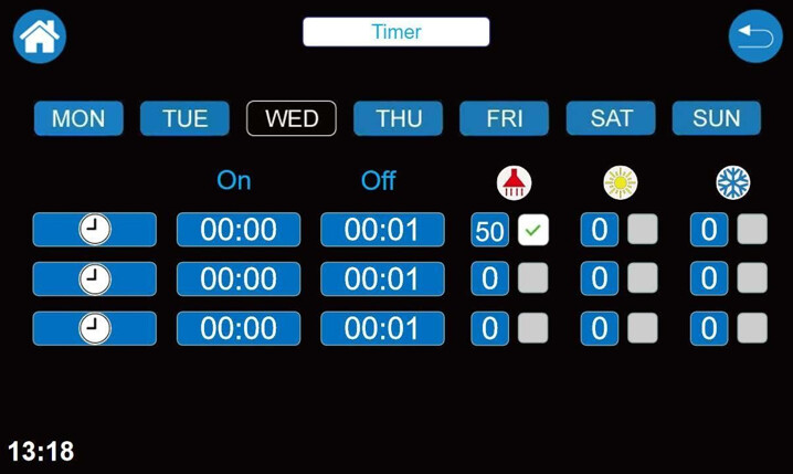

Gibt es auch Register für die Einstellung der Betriebszeiten?
Ich meine diese Ansicht:
Es gibt ja die Möglichkeit zB: die Vorlauftemperatur über das Register 4098 einzustellen, aber beim nächsten ‘Timer-Punkt’ wird dieser Wert wieder überschrieben. Das heißt man muss Änderungen immer im ‘Betriebszeiten-Menü’ anpassen.
Für mich ist das gerade etwas nervig, da ich den ersten Winter mit WP erlebe und derzeit am anpassen der Werte bin. Es wäre also leichter das am PC zu erledigen als immer in den Keller laufen zu müssen. :wink:

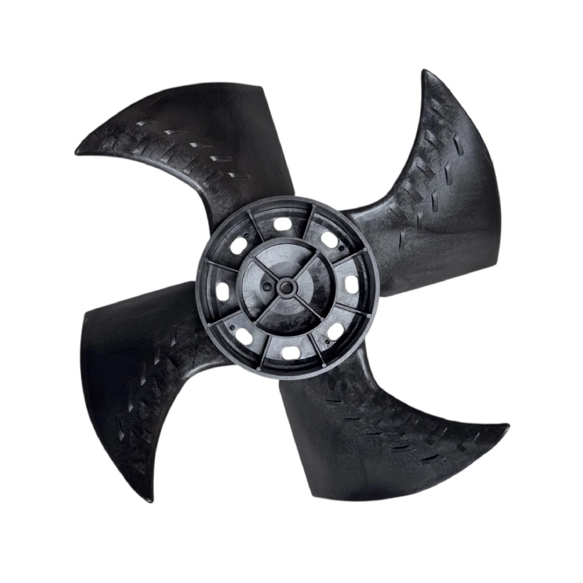

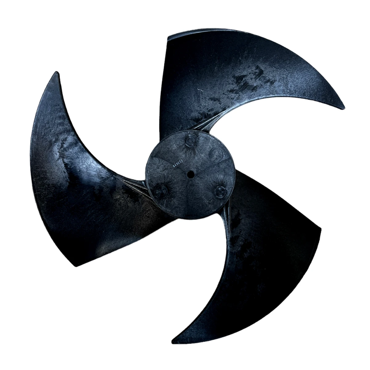

kommt auf die Temperatur an, mehr Lüftergeschwindigkeit ist besser mM nach, 500 ist schon recht wenig wenns unter null geht, ich hab meinen auf 750 da ist er deutlich leiser als bei 800, (ich hab die 6 kW) wie ich höre passt der 4 flügelige Lüfter von der neuen Avarma und der ist (geräusch)optimiert, der alte ist 3 flügelig.

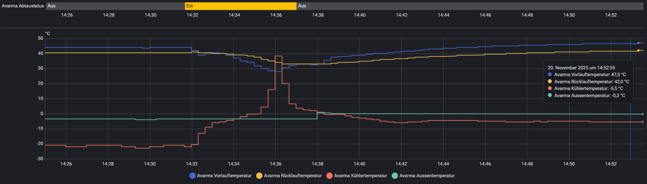

ok dein Problem ist die Lüftergeschwindigkeit, hab gerade dein Bild mit den Temperaturen gesehen
OK! Hab den Lüfter nun mal auf 600 RPM gestellt und werd’s beobachten.
Interessanter Nebeneffekt: Kurz darauf sprang wieder die automatische Abtauung bei -22°C an.
Vielleicht war ich zu ungeduldig mit der Zwangsabtauung … :anguished_face:

der außenseitige Alukühler ist gemeint, der Sensor ist für die Umgebungstemperatur, 600 sind auch noch wenig finde ich.
Zur Zeit schaut’s guat aus. :wink:
Die Grafik zeigt die Daten ab dem Zeitpunkt der Drehzahlerhöhung von 500 auf 600 RPM.

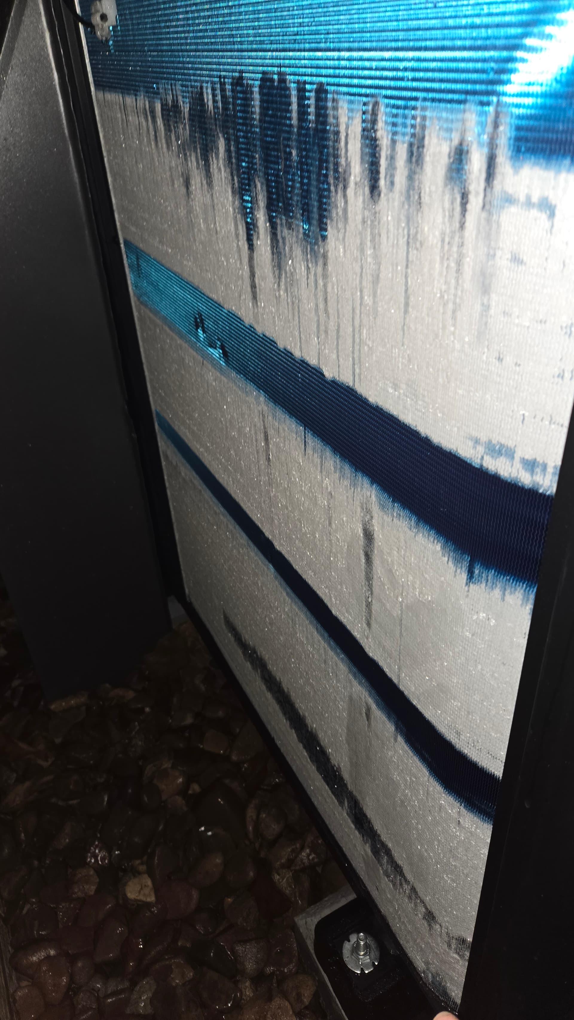

Könnt ihr ein Bild machen, wie eure Wärmepumpe im vereisten zustand aussieht?
Diese Spriche sind komisch auf der Wärmepumpe
diese “Striche” kommen von der multi Einspritzung und sind normal
Vorm Abtauvorgang ist alles schön gleichmäßig weiß bedeckt.
Im Zuge der Abtauung selbst sieht es dann so aus wie bei Dir.
