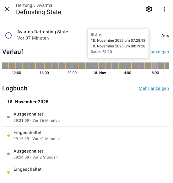

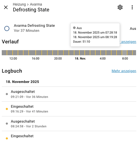

Frage in die Runde:
Gibt es einen Parameter/Register aus welchem ersichtlich ist, wann ein Abtauprozess erfolgt ist?
Laut Beschreibung ist dies vom Status ‘C00’ = Spulentemperatur abhängig.
Im Bediendisplay gibt es ja ein Symbol für den Abtauprozess, also sollte es ja auch ein Register dafür geben.
Nicht direkt. Ich ermittle das selber über ESPHome / Defrosting State.
