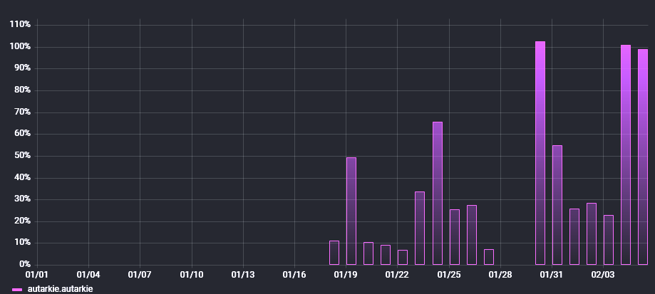

ich habe 12kwp und ne insel sehe dazu in meiner signatur die erträge im winter

vollkommen korrekt, betreibe 15.4kwp auf 90m² südausrichtung und lief im Januar im Mittel bei 40% Autarkiegrad, ohne EV, ohne Heizen

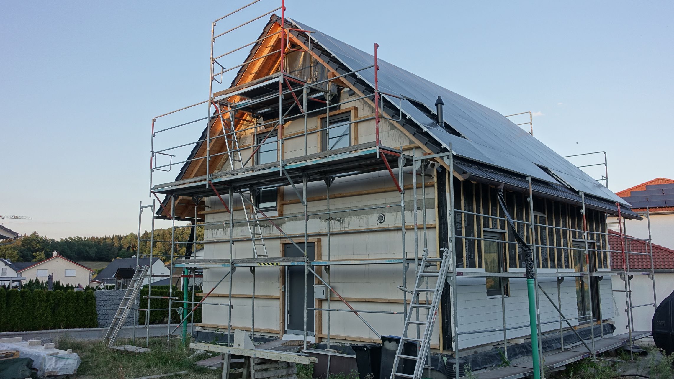

Wie hast Du die Flächen dann beplankt?
mit faserzement panelen in holzoptik
muss man nicht, man kann auch fermacell fassadenplatten draufschrauben und dann verputzen lassen
vorteil bei beiden varianten, hinterlüftete fassade. so kann nix mehr wegfaulen.
Danke für die Info, die Idee gefällt mir sehr gut. Hast Du auch ein Bild wie es fertig aussieht? Gerne auch via PM
mach ich mal die tage, ist schon beinahe fertig nur das gerüst steht noch
so eine fassade wie ich sie habe ist sehr aufwendig da muss jede planke zuerst mit nem vhm senker angesenkt werden und dann eine selbstschneidende edelstahlschraube rein alle 60-70cm pro planke(ich habe ca 2500 schrauben verballert für ein haus mit den außenmaßen 9,5x8,3m)
geht aber auch wunderbar alleine es gibt da so gecko montagehilfen die halten die planke in richtigem abstand und man muss nur noch anschrauben
nageln würde ich nicht(das machen die amis weils schnell geht, fetzt aber auch bei sturm wieder weg. die bauen ja auch häuser aus restmüll...)
