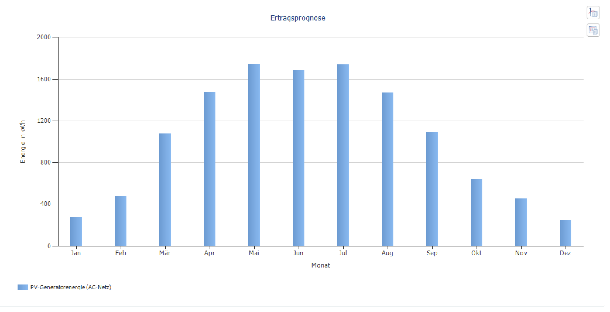

Etwas zerstückelter, aber wenig abgeschattet könnte ich auch 24 Module im Bereich des Daches (41 Grad Neigung) anbringen. Eine Berechnung mit dem PV-Tool bringt mir ähnliche Werte übers Jahr.

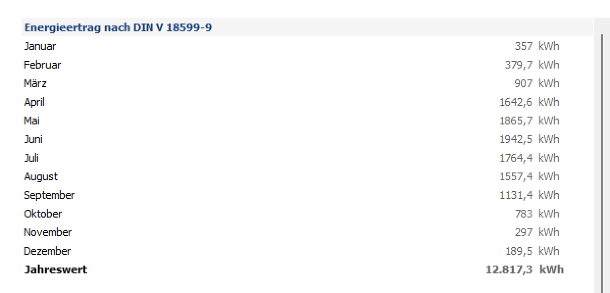

hier die Berechnung der Verschattung durch die Gauben,
Dachneigung ca. 43°
Je flacher die Module stehen, desto langsamer rutscht der Schnee runter. Das ist so. Daher sollten die flachen Module irgendwie an einem eigenen String hängen.
Ansonsten sind flache Module immer noch besser als gar keine.
