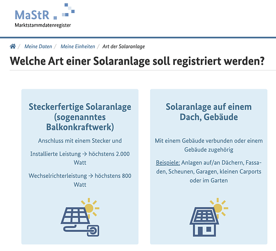

Was muss ich beim MaStR eigentlich angeben, wenn ich einen 2000W Wechselrichter auf 800W drossel? Ist das dann etwa kein BKW mehr?
Streng genommen geht es um die Leistung nach Datenblatt und die liegt bei dir bei 2000 VA. Das wäre dann kein BKW mehr.
In der Praxis werden wohl viele einfach die gedrosselte Leistung eintragen.
Wenn du auf 800 begrenzen willst, kannst du auch einen 800VA WR nehmen.

Die vereinfachte BKW-Regelung hat Limits und die liegen bei:
  • WR-Erzeugerleistung von 800 VA (das, was im Datenblatt steht)
  • 2 kWp maximale Modulleistung
Alles darüber ist eine normale PV-Anlage mit allen Auflagen, die du dann hast, also meist überarbeiteter Zählerschrank, Elektriker, der alles installieren und anmelden muss. Lohnt in aller Regel nur, wenn du eine große Anlage baust.
Neuerdings seit April gibt es noch eine Kategorie Kleinerzeugungsanlagen, die man ohne Elektriker selbst anmelden kann. Auch hier gilt 800 VA maximale Erzeugerleistung, aber bei Modulleistung gibts keine Limits, wobei durch andere Regelungen man unter 7kW bleiben sollte.
Wenn du das als BKW machen willst, bist du rechtlich nicht mehr im legalen Bereich.

Danke für die Einschätzungen! Fahre dann mit der Anmeldung im MaStR der größeren Anlage fort.
Das reicht nicht, es braucht einen Elektriker, der im Installationsverzeichnis des Netzbetreibers eingetragen ist (TREI-Schein).
Du kannst BKW und große Anlage auch separat betreiben/anmelden. Das größere Modell (große PV) kannst du auch selbst gar nicht anmelden, da braucht es den entsprechenden Elektriker.
Kann es sein, dass in den Gesätzen was geändert wurde, oder das vom örtlkichen Betreiber abhängig ist? Ich habe die “etwas größere” Anlage angemeldet bekommen…

Ein BKW mit >800 W WR-Leistung ging noch nie. Im Gegenteil, früher waren es nur 600 W. Wenn du versuchst, im Marktstammregister >800 W anzumelden, sollte das nicht gehen.
Ich vermute mal, dass die dann auch >800 W Leistung haben, was ja auch nich geht bei einem BKW. Aber wozu auch? Für BKW gibts Mikrowechselrichter mit 800 W Begrenzung, die dafür optimal funktionieren.
