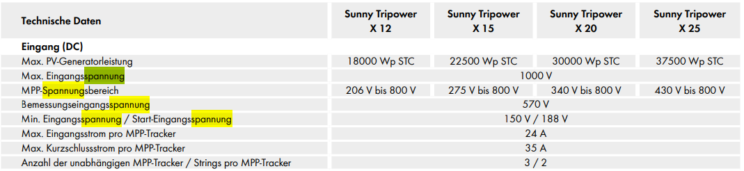

Danke! Ich verstehe. Ich habe Axitec AXIblackbiperfect GL AC-445TGBL/108BB Solarmodul Glas-Glas, bifazial, full black, MC4-EVO 2, 445 Wp, schwarz auf dem Dach. Diese sind mit 1500 V Systemspannung (?) angegeben. Als Nennspannung Umpp ist 32,99 V angegeben. Ich vermute letztere ist die Angabe die gefragt ist? Das heißt ich könnte meine Module auf 3 Strings verteilen und bekäme einen Anschluss für einen Speicher am SMA WR frei? Oder benötige ich keinen weiteren Anschlus? Die Angabe laut Datenblatt lautet: Anzahl der unabhängigen MPP-Tracker / Strings pro MPP-Tracker → 3 / 2
Wenn dem wirklich so ist und zumindest die Module von je 2 Strings identisch ausgerichtet sind, liefert das 2 Strings zu je 20 Modulen.
Diese beiden Strings....
Passende Hybrid WR mit ausreichender Leistungsfähigkeit haben zwei MPPT und einen Batterieanschluß.
Es bleibt dann ein Drehstrom WR mit Batterieanschlus übrig.
Der Rest ist "Schicksal" - Kleinanzeigen oder so
Hatte selbst "ewig" einen WR liegen, einen weiteren habe ich einfach entsorgt. Tat weh - tat gut :wink: liegt nicht mehr im Weg und ich muss auch nicht mehr irgendetwas um den rum zu konstruieren, um den irgendwie in Funktion zu bekommen.....
Für die MPPTs ist eher die max Spannung relevant, inkl Temperaturkorrektur für Winter. Darf z.B. bei Victron RS nicht über 450 Volt sein.
Das sind die Angaben aus dem Datenblatt.
Ich meinte die Leerlaufspannung der Module, hier 39.7 Volt bei einem ähnlichen Modul. Die muß der WR aushalten können, nicht nur die Spannung am maximum power point.
Und wenn es knapp wird noch 0.0026*(25+20) Volt drauf rechnen für -20 Grad Außentemp.
