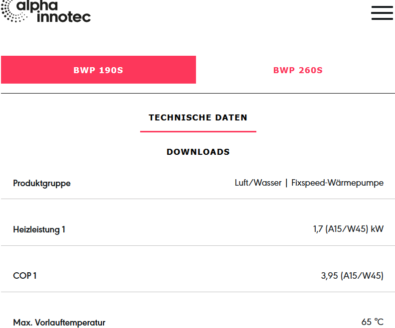

so schlecht sind die nicht mehr:
Da gehn so 500-600W rein. Das schafft ein Balkoninverter. Man muss es nur brauchbar steuern, z.B. BWWP einschalten ab 50% Batterie bzw. zu Zeiten, an denen die Batterie häufig diesen Ladestand hat.
1000W Panels ist sehr knapp, wie auch der Speicher. Lässt sich das erweitern?
Das sehe ich anders. Und zwar aus mehreren Gründen. Das eine ist eben der COP. Aber die JAZ wird schlechter sein. Problem ist hier folgendes:
NOCH ist eine Gasheizung mit genug Verlusten da. Wahrscheinlich auch ein Puffer. Nun nutzt man deren Abwärme, guckt sich den COP dort auf deinem Bild an. Ok 15°C kann schon hinkommen. Warmwasser mit 45°C? Hmmm. Eher was mehr. Und wenn dann mehr, wieviel mehr? Und wenn dann Zirkulation, wie gut gedämmt? Wenn dann die Temperatur bei 60°C reden wir nicht mehr von COP3,95 sondern vielleicht von COP2,8. Mit Zirkulation 2,5. Ist die Umgebungstemperatur niedriger sind wir vielleicht bei 2,2.
Wird später aber dann die Gasheizung gegen eine Wärmepumpe getauscht, gibt es weniger Verluste. Dann zieht die BWWP aus dem Haus die Wärme. Dann sinkt der COP und die JAZ noch mehr, weil die BWWP eine kleinere Wärmetauscherfläche hat.

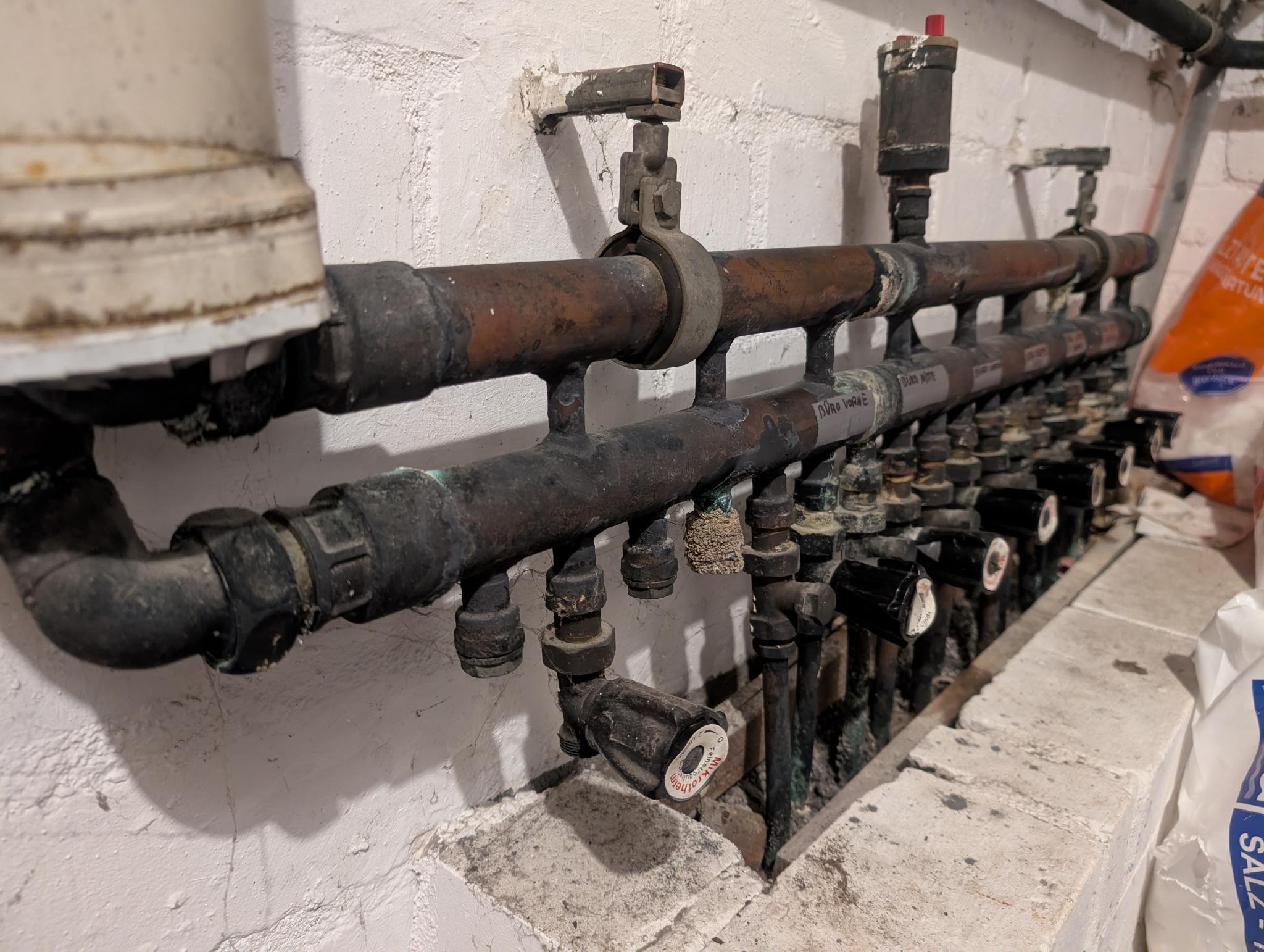

Ich würde mir zügig nen Bauing Energieberater holen und das ganze Elend mal sachkundig analysieren lassen, bevor die Gastherme irgendwann im Winter die Biege macht und dann auf die Schnelle nochmal so ein fossiles Monster reinkommt. Bei unserem RMH konnte ich die verputzen Rohrschächte von oben vom Drempel aus mit Perlite verfüllen, ggf auch bei Euch ne kleine Verbesserung. Kellerdecke gedämmt? Gut DIY zu machen. War seinerzeit mein Einstieg ins Selbermachen.
Lass die FBH mal spülen, da wird endlos Dreck rauskommen und danach läuft die wieder. Hatte Ende letztes Jahr so einen Bau da hat die Pumpe kaum noch was durchdrücken können. Dann mit gereinigtem Wasser füllen.

Ja, FBH spülen kann man mal versuchen, dazu benötige ich dann aber auf jeden Fall ein fachunternehmen, da dazu wohl die 3 Heizverteiler komplett getauscht werden müssen.

Die Heizverteiler brauchst nur tauschen wenn die kaputt sind. Wenn die Anschlüsse zum spülen im Heizkeller vorhanden sind kannst des auch selbst machen. Alle Kreise zu bis auf den ersten, dann mit ca 2 bar durchpumpen. Wenn der Schlamm raus ist den nächsten Kreis.

Danke für die Tipps @tageloehner, aber vermutlich hast Du schon gemerkt, dass ich nicht allzuviel Ahnung habe. Was das Spülen der Fußbodenheizung angeht, da fehlen meiner Meinung nach die Eingriffmöglichkeiten. Echte Anschlüsse zum Spülen sind nicht vorhanden. Gut, im Rücklauf gibt es einen Wasseranschluss zum Nachfüllen, falls der Wasserdruck unter 1,5bar fällt. Erschwerend kommt hinzu, dass nur noch etwas über die Hälfte der Heizkreise reguliert werden können, da die Drehthermostate festsitzen. Hier mal ein Foto des Heizverteilers im Keller, dann bekommst Du einen Eindruck vom Problem. Das eine Thermostat ohne Anschluss könnte vielleicht mal zum Spülen verwendet worden sein, ansonsten wüsste ich nicht wozu es da ist!
