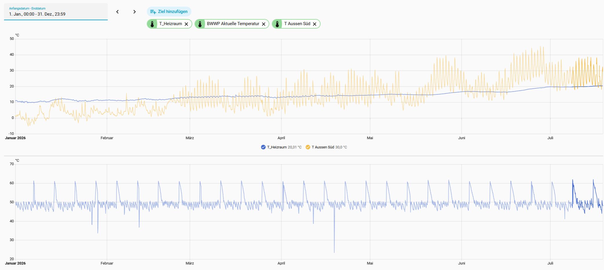

Die Kaltluft sammelt sich immer unten. Leider, denn mein Inverter hätte Kühlung auch notwendig. Hier sieht man schön die Zusammenhänge. Im März/April könnte man meinen, dass die BWWP die Kellertemperatur beeinflusst, aber wenn man die Außentemperatur (gelb) drüberlegt, sieht man, dass die Zacken von der großen Tag/Nacht Differenz kommen. Einen Einfluss der BWWP (unten) auf die Kellertemperatur erkenne ich nicht. Es sind ja am Ende auch nur ein paar Eimer Wasser, die um ein paar Grad erwärmt werden, das verursacht keine Temperatursprünge in einem ausgewachsenen Keller.
Meine Daten sind ähnlich, kein Ersatz für eine Splitklima oder so im Krller, wer das braucht.
