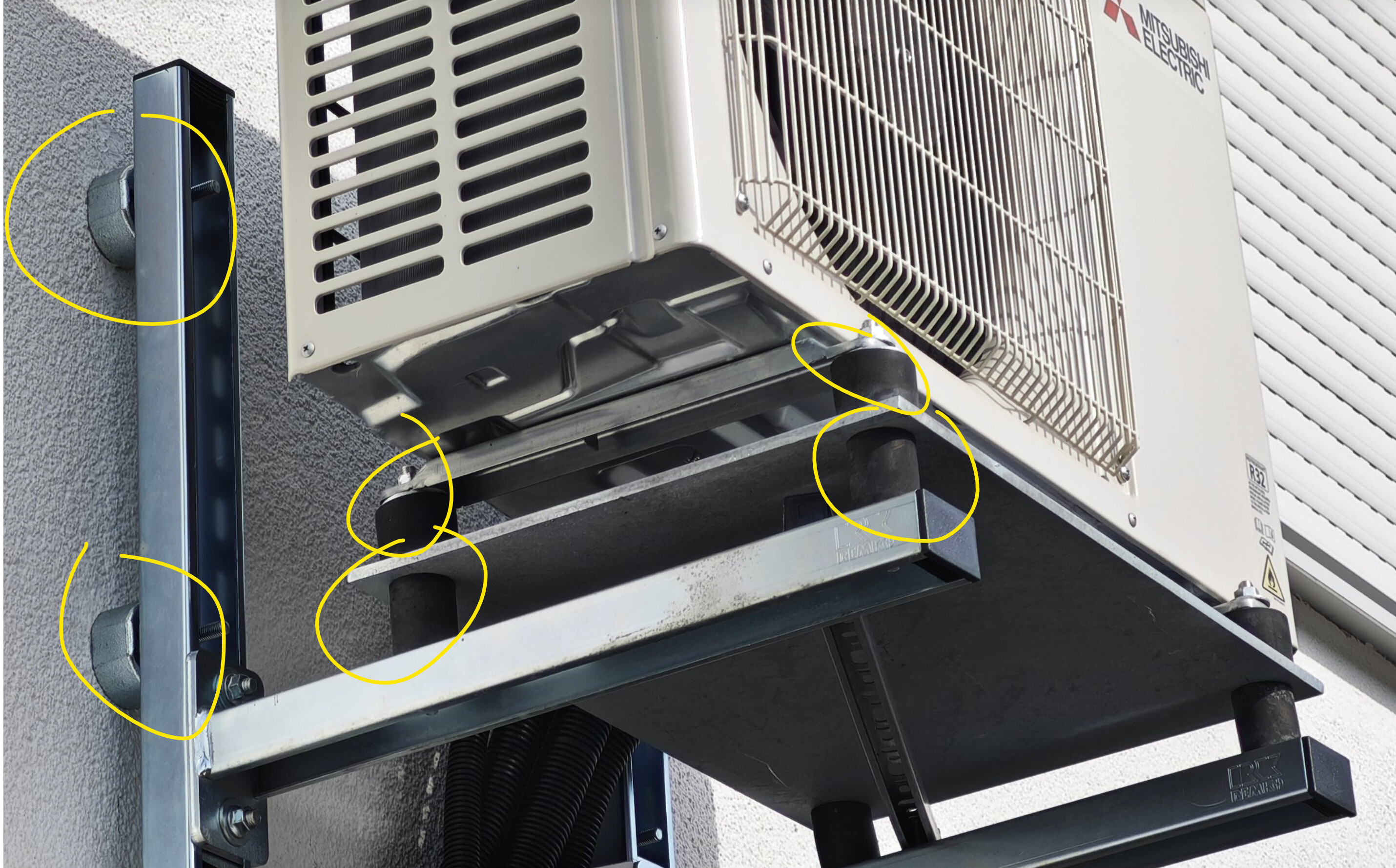

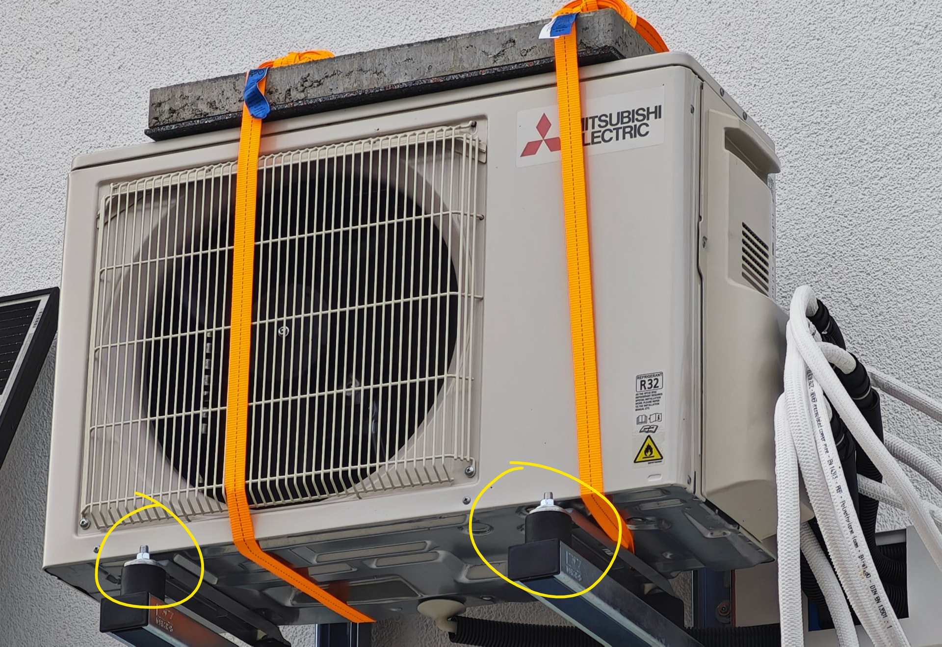

Finales Update:
Langes Drama.
Puffer an der Wand: quasi wirkungslos
Neumontage der Außengeräte: wirkungslos
Tausch eines Außengeräts: wirkungslos
Klimabetrieb: “Ja des kann ja ned sein, sowas haben wir nie!!!”
Ich so: “aber ist halt da, fühlt man sogar mit der hand”
Klimabetrieb: “Stimmt.”
Ich hab EWIG recherchiert, binn dann auf diese Dämpfer da von WAgner Gummi gestoßen.
Klimabetrieb hat sich mühe gegeben und einige verschiedene Modelle bestellt und getestet.
Wurde etwas besser aber nicht weg.
Dann haben Sie testweise eine ultraschwere Terassenplatte auf die Geräte montiert und weitere Quer-Streben an der Wandkonsole eingebaut. Wurde wieder besser.
image1920×1319 613 KB
Dann machte man den Vorschlag, dass man eine handgefertige Edelstahlplatte als element auf Wandkonsolen aufschraubt und das ganze DOPPELT mit unterschiedlichen Wagner Puffern für die verschiedenen Bereiche Federt.
Ende vom Lied ist jetzt das:
image2860×1779 1.01 MB
Und nun ist tatsächlich RUHE.
:smiley:
Da hast du aber einen geduldigen und erfindungsreichen Kältebetrieb gefunden.
Was sind das für Dinger zwischen Wand und Konsole?
Tauwasser der Anlage führst du mit einem Schlauch ab? Das wird dir einfrieren ohne Rohrbegleitheizung. Auch mit ist es kritisch.

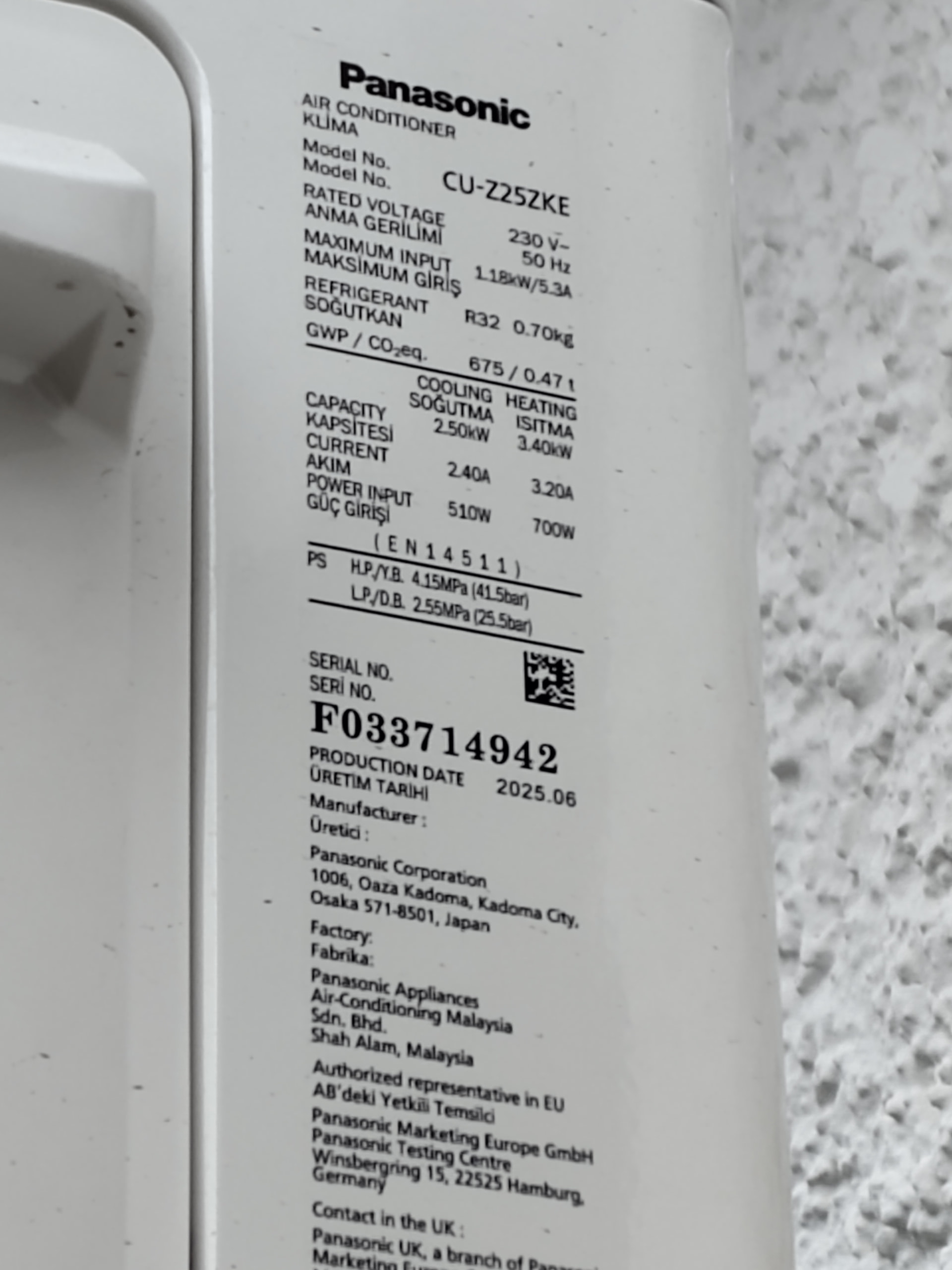

ich kann mit einem ähnlichen Problem aufwarten, muss aber gleich zu Beginn betonen, dass ich in diesem Forum vielleicht nicht ganz richtig bin. Ich habe von Klimatechnik keine Ahnung und verstehe bei vielen Beiträgen nur Bahnhof. Dennoch hoffe ich, dass ich hier Hilfe bekomme.
Ich habe im Dezember drei Single-Split-Anlagen von Panasonic als Ersatz für meine Nachtspeicheröfen installieren lassen. Insgesamt bin ich mit meiner Entscheidung sehr zufrieden, aber die beiden Außengeräte, die an der Wand montiert sind, erzeugen im Haus einen nervigen tiefen Brummton, der kommt und geht. Der Monteur ist mit dieser Fragestellung offensichtlich überfordert und betont immer wieder, dass alles vorschriftsmäßig installiert und entkoppelt ist. Ich vermute, dass es auch etwas mit dem Wandaufbau zu tun hat - altes Fachwerkhaus, bei dem irgendwann vor meiner Zeit innen Rigipsplatten mit Styropor aufgebracht wurden. Die Rigipsplatten sind nur mit einzelnen Mörtelklecksen befestigt, so dass ein Hohlraum existiert. Das scheint mit ein prima Resonanzkörper zu sein. Außen sind die Außengeräte ziemlich leise. Wenn es ordentlich kalt ist, höre ich das Brummen noch in den gegenüber liegenden Räumen.
Es wäre super, wenn ich hier ein paar Vorschläge bekäme, die ich dem Installationsbetrieb unterbreiten könnte.
