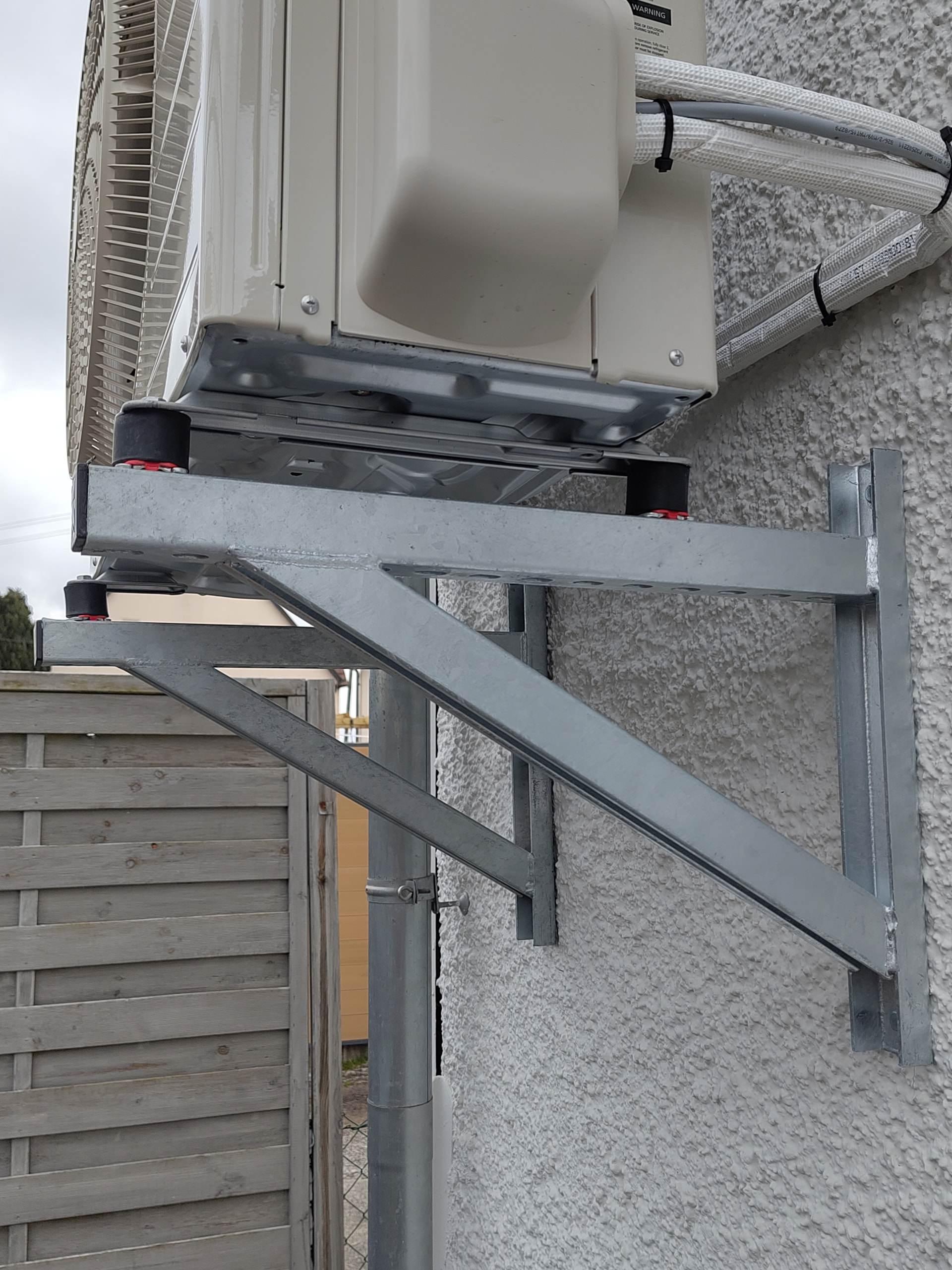

Außengerät von frisch montierter Split-Klima ist sehr laut
Hmmm - schwer zu sagen. Leider sind die Außengeräte an der Stelle, an der innen mein Sofa steht. Ich kann also sagen, dass ich das Brummen bei eingeschaltetem Fernseher deutlich höre. Und das, obwohl ich altersbedingt den Fernseher eher laut stelle. Vor allem habe ich auch den Eindruck, dass sich das Brummen im ganzen Haus ausbreitet.
Grundsätzlich ist das ein bekanntes Problem. Je nach Situation muss man sehr gut entkoppeln und Standard-Puffer reichen dann nicht mehr.
Es reicht evtl. schon, dass du weichere Puffer verbaust. Miss mal Durchmesser und Höhe der Gummipuffer, die jetzt verbaut sind.
Die Puffer sind ca. 3 cm hoch und haben ca. 4 cm Durchmesser. Die Konsolen sind - soweit ich weiß - von Würth, die Puffer deshalb wahrscheinlich auch.
Nochmal zur Art des Geräusches: meine Kinder, die über Weihnachten zu Besuch waren, meinten, es klinge wie eine Waschmaschine im Schleudergang, was es ziemlich gut trifft. Für mich ist gar nicht so sehr die Lautstärke das Problem, sondern die Tatsache, dass gefühlt das ganze Haus brummt. Das empfinde ich als sehr unangenehm.

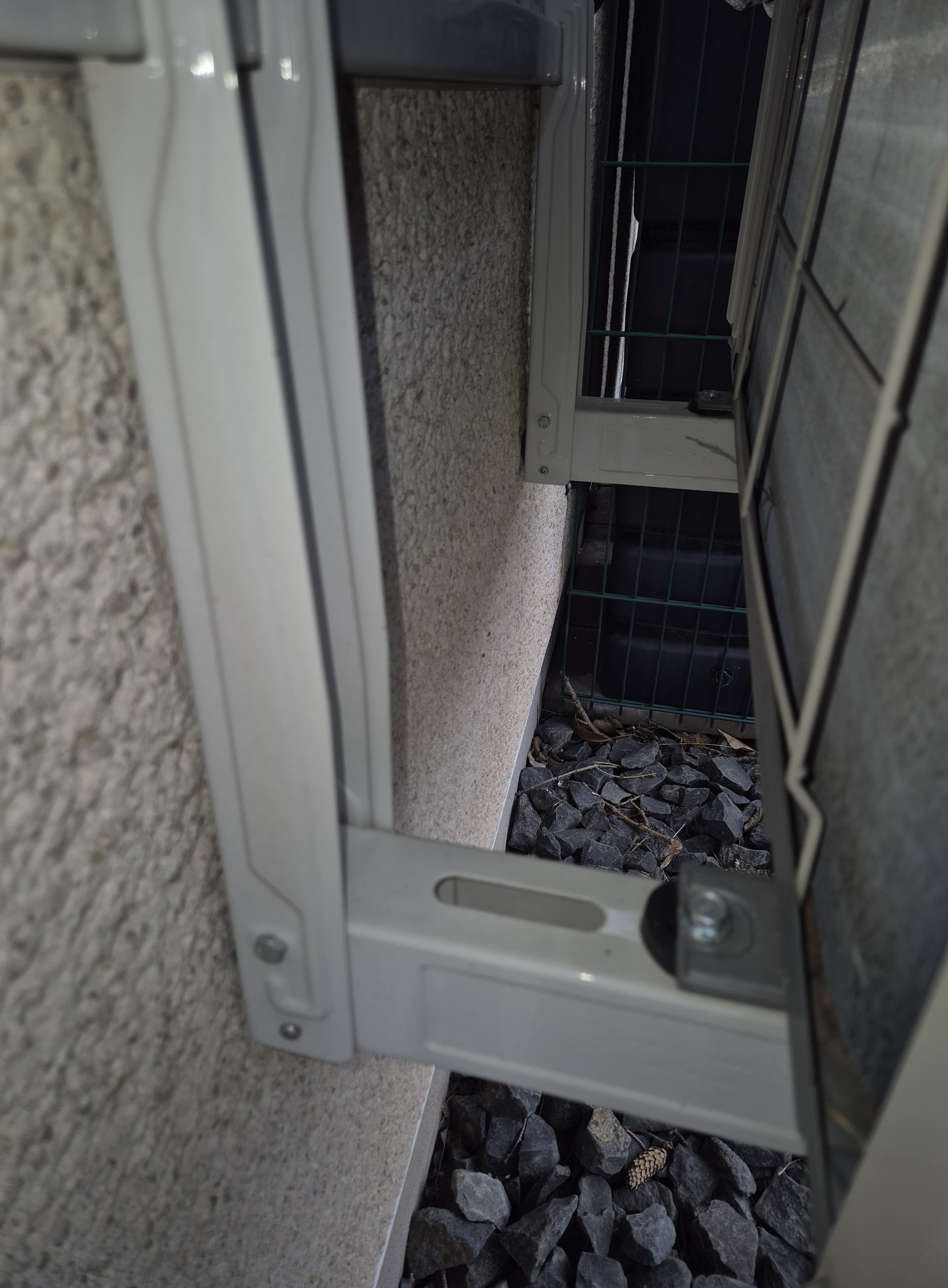

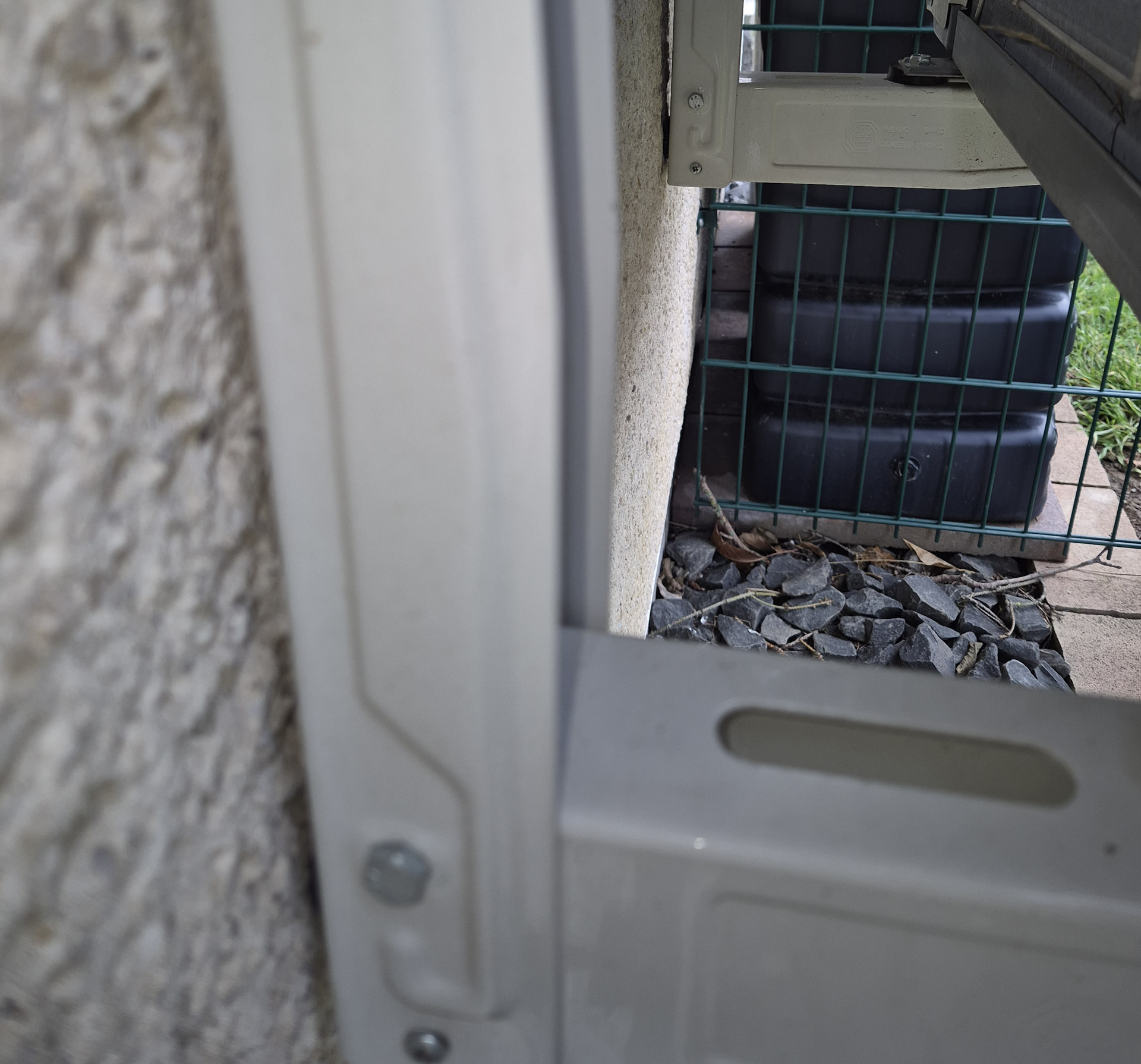

Die Gummipuffer bei meiner Daikin Wandbefestigung sind deutlich dünner und mein Sofa steht auch auf der anderen Seite der Wand und ich höre nix.
Ob die Art und Form der Wandbefestigung der Tragewinkel hier den Unterschied macht?
Bei meiner Befestigung sind die Winkel hinter dem Außengerät.
Die Lagerung ist locker, die Winkel sind in eine Schiene eingehängt und dort wo sie die Wand berühren ist ein zusätzlicher Gummipuffer der gegen die Wand.nochmal isoliert.
Ich habe Fotos zur Verdeutlichung gemacht.
Im unteren Bild sieht man die Gummischeibe ansatzweise, die hier die Entkopplung bewirkt.

Wir hatten das selbe Problem. Die Standardpuffer haben eine Shore-Härte von etwa 55. Nachdem wir auf weichere Puffer mit Shore 45 gewechselt haben, war dieses Brummen im Haus weg.
Deine Puffer sind auch etwas kurz. Ich würde auf 40x40 gehen, findest du bei gummipuffer-wagner.de

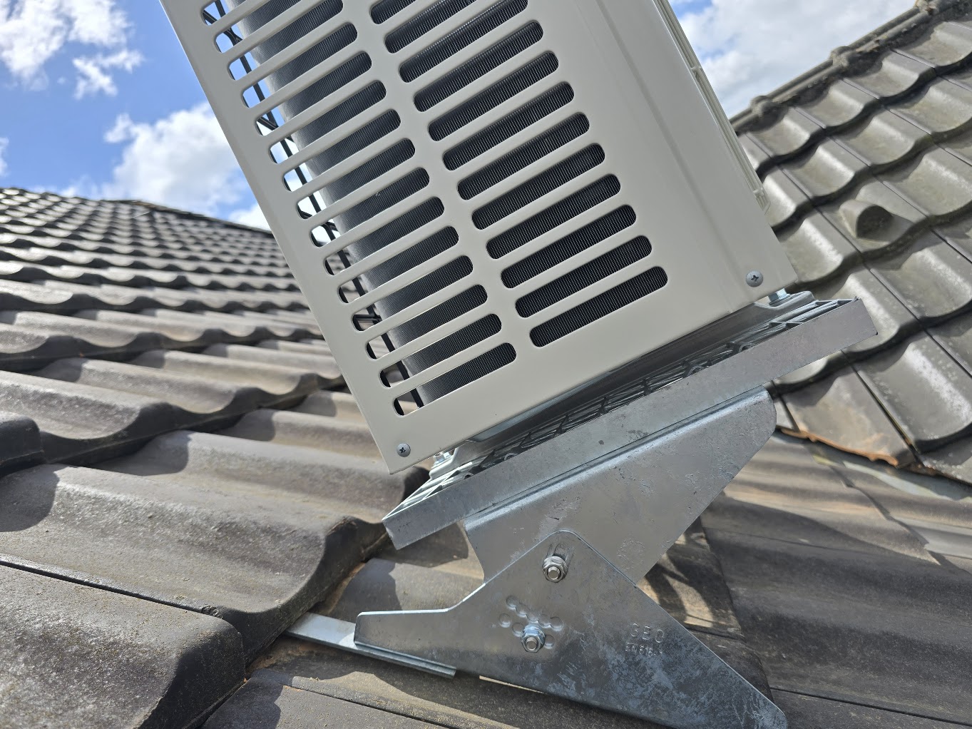

Guten Tag,
ich bin neu im Forum, weil uns seit letzter Woche genau das Problem aus diesem Thread erwischt hat.
Bei uns wurde eine Multisplit-Anlage, Mitsubishi Electric MXZ-2F53VF4, auf einer Dachschräge installiert. Falls relevant: Als Innengeräte sind MSZ-AY20VGK und MSZ-AY25VGK verbaut.

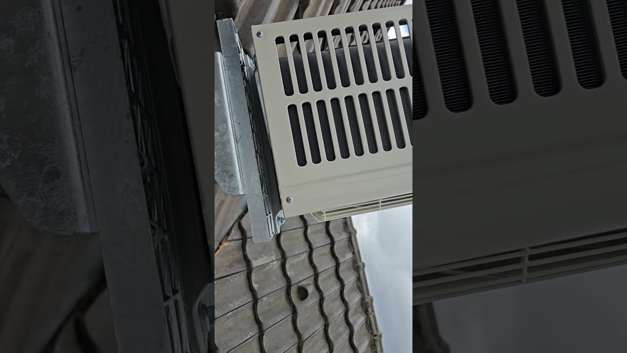

Seit der Installation rappelt bzw. dröhnt das Außengerät gefühlt durch die ganze Wohnung beziehungsweise den gesamten Dachstuhl. Das Geräusch ist aus meiner Sicht eigentlich unzumutbar. Ich habe dazu zwei Videos gemacht:

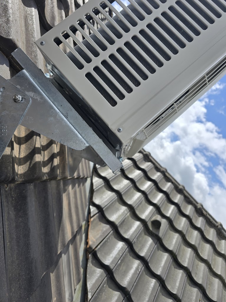

Was mir als Erstes aufgefallen ist: Es wurden keine Schwingungsdämpfer montiert:
Ich habe den Klimafachbetrieb bereits kontaktiert und das Problem geschildert. Nächste Woche soll jemand vorbeikommen. Auf meine Nachfrage zu den fehlenden Schwingungsdämpfern wurde mir gesagt, dass man damit in der Vergangenheit keine guten Erfahrungen gemacht habe.
Zur Einordnung: Derselbe Betrieb hat bei uns im letzten Jahr an einem anderen Gebäude bereits zwei Single-Split-Anlagen, ebenfalls von Mitsubishi installiert, allerdings an einer Außenwand. Dort wurde sauber gearbeitet, und diese Geräte sind bis heute praktisch nicht wahrnehmbar.
Weiteres: Ursprünglich sollte eine MXZ-2F42VF4 installiert werden. Dieses Außengerät sei jedoch nicht lieferbar gewesen. Uns wurde dann gesagt, der Zulieferer habe kostenlos ein Gerät eine Nummer größer geschickt, also das MXZ-2F53VF4. Ich möchte nichts unterstellen, frage mich aber inzwischen schon, ob hier möglicherweise etwas mit dem Gerät selbst nicht stimmt, etwa ein Defekt oder im ungünstigsten Fall eine problematische Retoure.

Ohne ordentliche Schallentkopplung gehts auf dem Dach in der Regel nie. Ob da schon normale Dämpfer reichen, muss man ausprobieren. Und dann auch Absturzsicherung montieren, weil die Gummidämpfer grundsätzlich abreißen können.
Exakt das Problem hatte ich auch. Ich habe mir Dämpfer von Wagner geholt. Ohne war es richtig laut, der gesamte Dachstuhl vibrierte. Mit Dämpfer fast nicht mehr hörbar! Absoluter Gamechanger…
