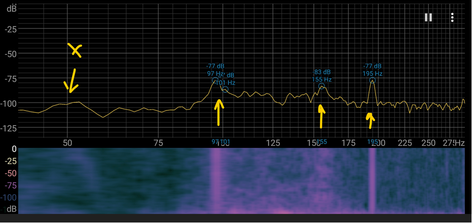

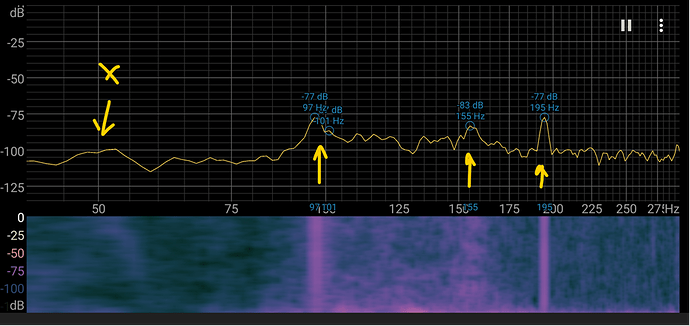

Es wurden neue Dämpfer (die von Wagner) verbaut. Bei einem der Geräte hat sich daraufhin das Brummen bei 50Hz signifikant verbessert. Die Geräuschübertragung in den anderen Frequenzen (150, 200 ,250 usw) ist jedoch nach wie vor gegeben. Zwei der Außengeräte wurde hierbei auch geöffnet und geprüft. Zuerst war der Verdacht, dass das Klirren an der Auflage des Radiators am Gehäuse entsteht. (Armaflexband darunter getan) Das hat sich aber nicht bestätigt.
Die Außengeräte zeigen zudem starkes metallisches Klirren - und zwar alle. Ein Gerätedefekt eines einzelnen Außengeräts kann damit ja eigentlich ausgeschlossen werden?

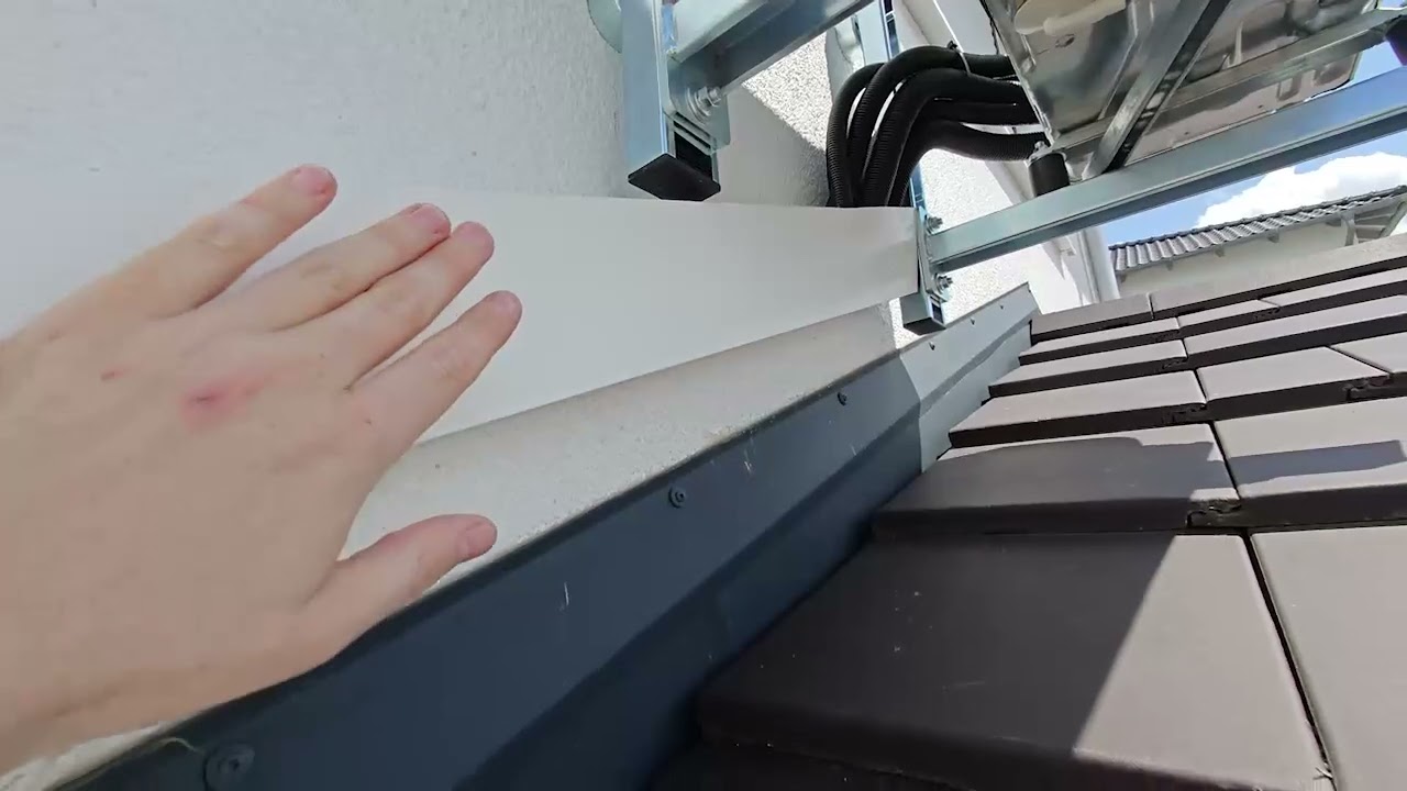

Wir haben nach wie vor periodisch starkes Brummen/Dröhnen im Innenraum. Zeitgleich kann man außen am Kanal der Leitungen ebenfalls starkes Vibrieren fühlen. Hier überträgt sich vermutlich massiv eine Vibration über die Leitungen.

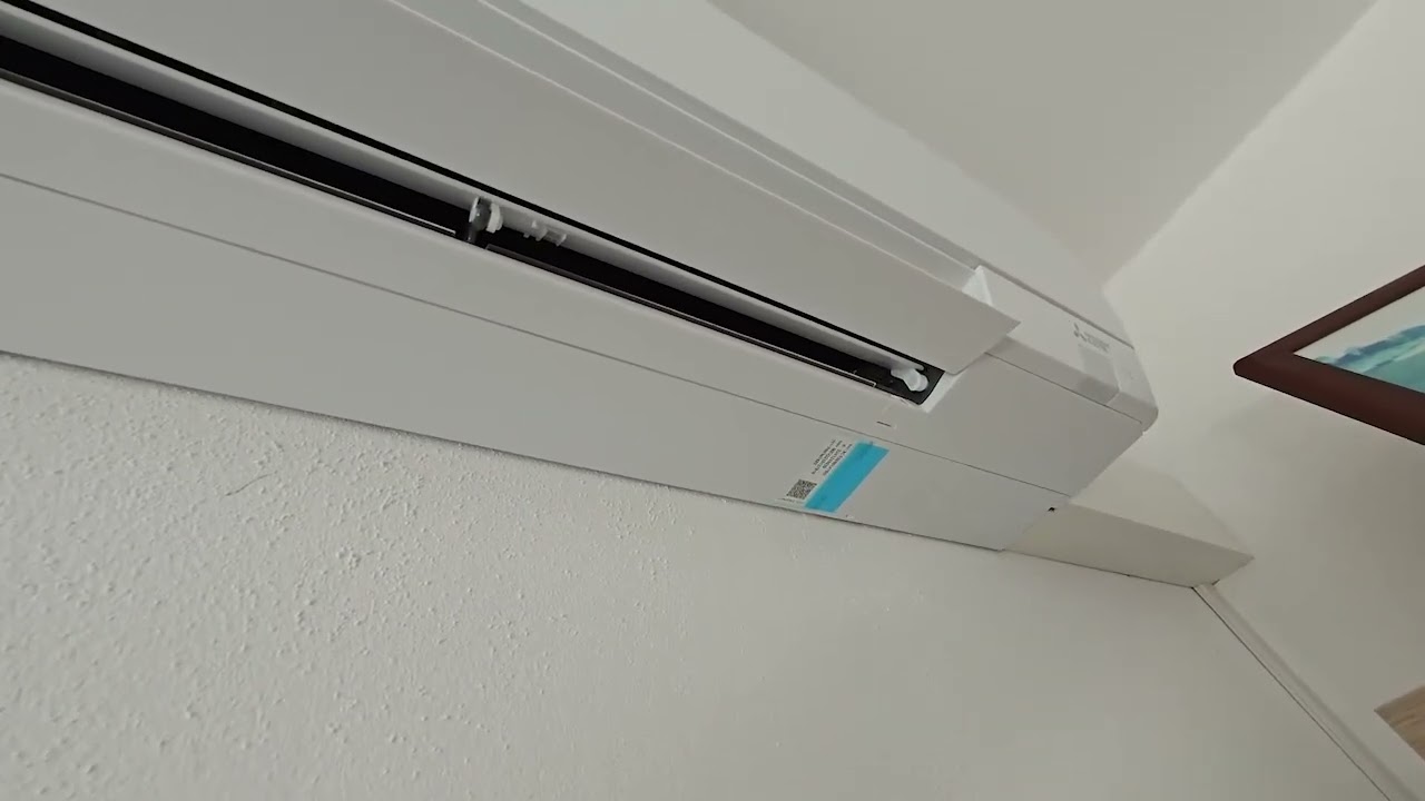

Ich hatte mehrfach schon reklamiert, dass die Innengeräte im Allgemeinen sehr laut sind. Bis auf das eine Innengerät, das im Single-Split-Betrieb läuft. (Innengeräte sind alle identisch). Der Hersteller Mitsubishi hat daraufhin erklärt, dass dies im Multi-Split-Betrieb normal wäre und die leiseste Stufe da nicht erreicht werden kann. Davon ist natürlich kein Wort im Datenblatt zu finden.

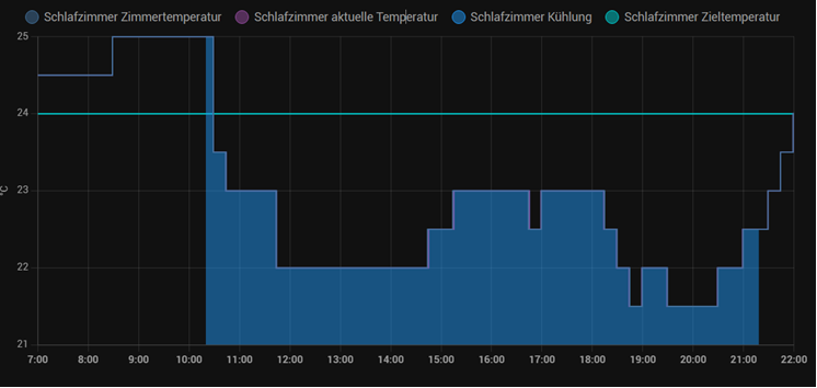

Ebenfalls ungelöst ist die eklatante Temperaturdifferenz zwischen "Zieltemperatur" und vom Gerät selbst(!) gemessener tatsächlicher Temperatur. Hier sind 24° eingestellt, das Gerät kühlt munter bis auf 21,5°. Und weiß davon - die Daten stammen alle direkt vom Gerät:

Das habe ich bei meinen DAIKINs auch. Problem ist, dass kein Außenfühler verbaut ist. So misst er zwar eine geringere Temperatur direkt am Gerät, aber weiter weg ist die Temperatur natürlich höher. Um die eingestellte Temperatur zu erreichen muss er halt mehr kühlen.
Verstehe nicht, warum bei den Klimageräten nicht standardmäßig ein externer Temperatursensor mit Funk geliefert wird, den man dort platzieren kann wo man die richtige Temperatur haben will.
Das sind ja wirklich unglaublich laute Geräusche vom AG. Selbst wenn besser Dämpfer da etwas verbessern, man muss die Ursache für solche starken Geräusche finden. Wenn die den Fehler nicht finden, müssen die AGs ersetzt werden. Wenn die AGs dann leise sind, dürften vielleicht auch die Geräusche an den IGs weg sein.
Abweichungen zur Soll-Temperatur haben viele Geräte. Wo misst du denn die reale Temperatur? Ich würde die mal direkt neben dem IG messen, damit du den gleichen Messwert hast, wie das IG.
Die Messung im IG ist einfach ein blöder Kompromiss. Da oben und dann noch im Gerät ist die Temperatur deutlich anders, als z.B. in 1m Höhe mittig im Raum.

Noch gar nicht, das hole ich umgehend nach. Vom Gefühl her ist es trotz eingestellten 24 Grad "saukalt". In anderen Räumen, wo die Abweichung nicht so groß ist (0,5-1°) ist es gefühlt auch deutlich wärmer trotz gleicher Zieltemperatur.
Ich lege mal ein Braten-Thermometer aufs Kopfkissen und schaue heute Abend.

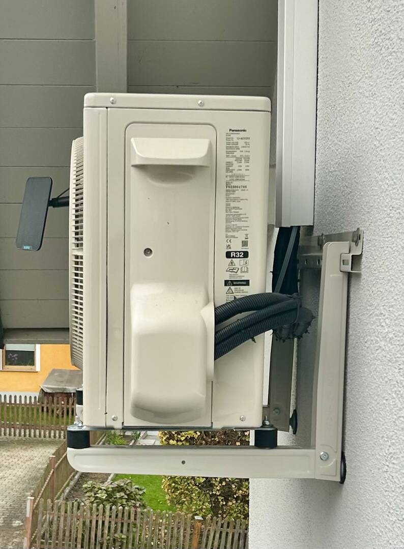

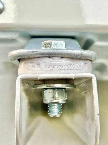

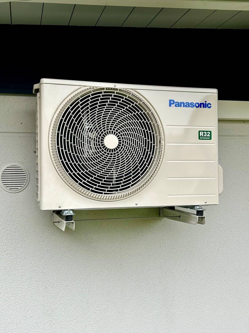

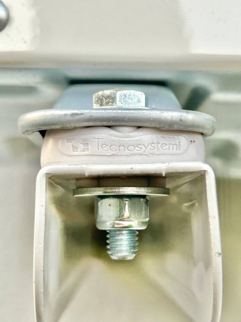

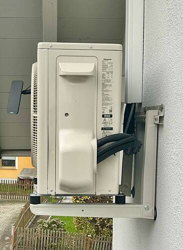

Eines meiner Außengeräte habe ich (leider) an der Fassade montieren lassen und nun lässt sich im Innenraum ein deutliches "Brummen" in einem gewissen Leistungsbereich wahrnehmen. Das Gerät wurde auf den mitgelieferten Gummipuffern der Tecnosistemi-Konsole montiert.
Ich gehe stark davon aus, dass sich die Probleme mit den hier im Thread empfohlenen Puffern von Wagner oder ACE lösen lassen.
Nun meine Frage: Die aktuellen Puffer sind ja nur ca. 10 mm stark. Die Wagner / ACE Puffer bauen mit 30 bzw. 40 mm deutlich höher auf. Lassen die sich jetzt nachträglich überhaupt noch montieren, oder kommt es da zu Problemen an den Anschlüssen?
Mach mal ein Bild von der rechten Seite, wo man die Kälterohre sieht, auch wie sie zur Wand geführt werden. In aller Regel klappt es.
Bei dir sieht es auch so aus, dass die Puffer gar nicht entkoppeln können, weil die Schraube selbst die Entkopplung kaputt macht. Die Schraube muss auch weich gelagert sein, sonst funktioniert sowas nicht.
Das ist schon die korrekte Installation dieser Dämpferelemente.
Die funktionieren eben nur in eine Richtung, durch die weiche Zwischenlage kann das System etwas nach unten eintauchen, aber wird nach oben durch die Schraube begrenzt.

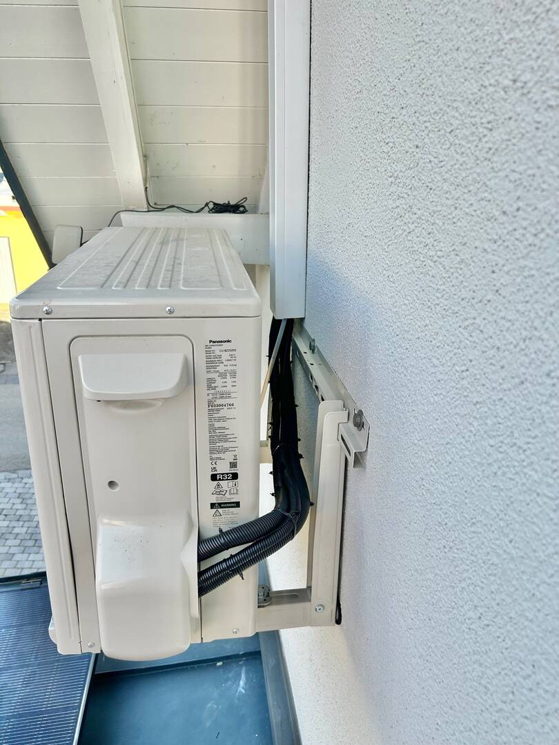

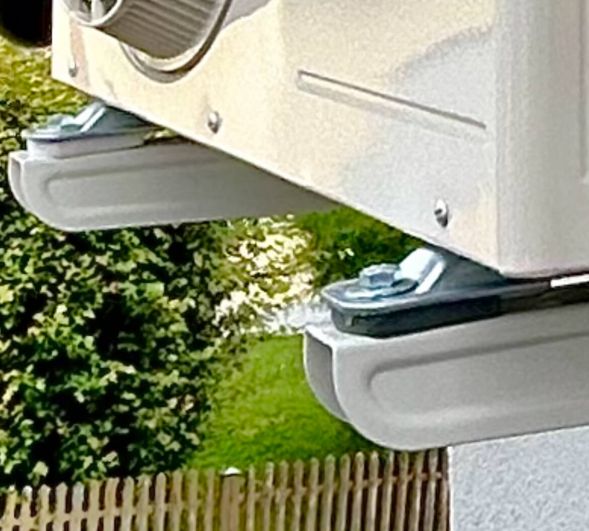

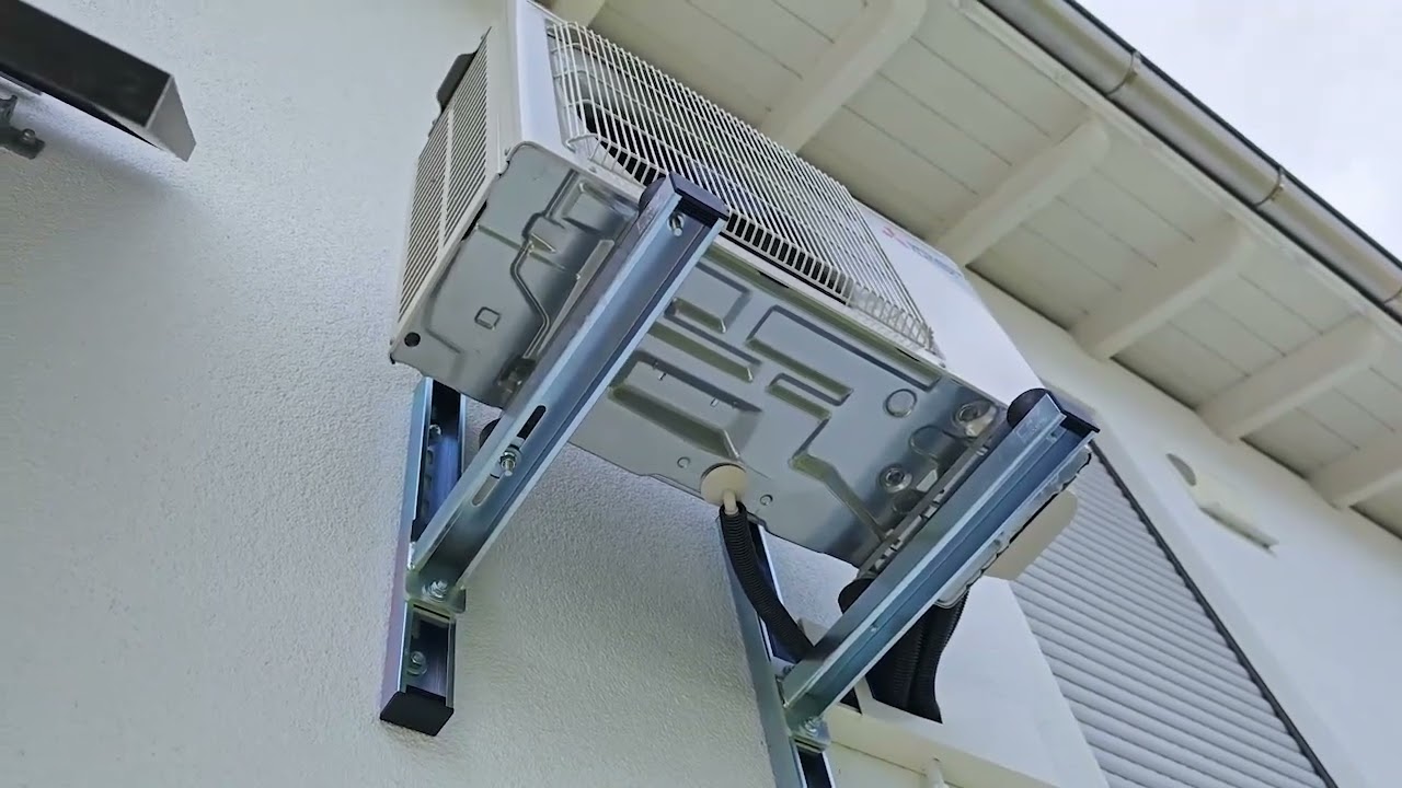

So siehts von hinten aus - soviel Toleranz sollte vorhanden sein, oder?
Die durchgehende Schraube ist sicher nicht optimal, jedoch ist die Entkopplung vom Konsolenhersteller auch nach unten ausgebildet:
Ja, sieht optimal aus, dürfte überhaupt kein Problem sein. Falls du das auf der Leiter machen musst, ist ein aufpumpbares Montagekissen gut. Damit kannst du die Anlage einfach hochpumpen und gemütlich tauschen.

Und ja, die Entkopplung der Schraube ist von unten gegeben, immerhin.

Edit: Bevor ich mir die neuen Gummipuffer bestelle, werde ich das Außengerät Morgen erstmal korrekt ausrichten. Augenscheinlich steht es leicht schief auf der Konsole. Es ist also nicht ausgeschlossen, dass es aufgrund Verwindungen im Gehäuse zu den Vibrationen kommt.
Update: Ich habe den freien Vormittag genutzt und das Außengerät in allen Lagen ausgerichtet, es stand nämlich wirklich verwindet auf der Konsole. Ergebnis: Von außen ist das Gerät deutlich leiser (weniger Rasseln und Vibrationen der Gehäuseteile). Der Schalleintrag ins Gebäude ist leider nur minimal besser geworden. Muss nun doch neue Dämpfer kaufen. :expressionless:
Die Ace-Ace Dämpfer scheiden wohl leider aus, weil ich dann das Außengerät auf der Konsole weiter Richtung Hauswand verschieben müsste (rechnerisch 3 cm) - das möchte ich eigentlich vermeiden.
Dann bleiben wohl nur die Wagner-Gummipuffer übrig. Empfohlen werden hier immer die 40x40 in Härte 45, korrekt? Ich möchte allerdings ungern eine "zweite Baustelle" aufmachen und dann in der Folge die zwei Kragarme der Konsole zusätzlich aussteifen müssen. Ich habe daher überlegt, Dämpfer in 40x30 und Härte 50 zu kaufen. Ich erwarte mir hier immer noch einen halbwegs "stabilen" Stand auf der Konsole und trotzdem eine merkliche Verbesserung zum aktuellen Stand. Gibts Erfahrungswerte hierzu?

Leider wird das Problem wortwörtlich nur etwas abgedämpft. Der Inverter durchläuft nach jedem Start und jedem Arbeitstakt das Leistungsspektrum bis 800 Watt hoch (warum auch immer). Hier treten dann leider im Bereich zwischen 500 und 600 Watt die starken Vibrationen auf, die für 10-15 Sekunden in's Haus übertragen werden.
Werde mir jetzt nochmal Puffer in 40x40 und Härte 45 bestellen ... mehr ist dann schlussendlich nicht zu machen.
