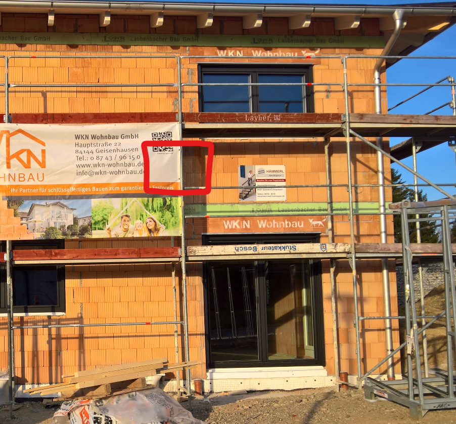

Mit den Ziegeln und ohne Dämmung müsste die Fassade ruhig sein. Daran liegt es dann nicht. Den Finger klopf Test würde ich trotzdem mal an der Fassade machen. :grinning:

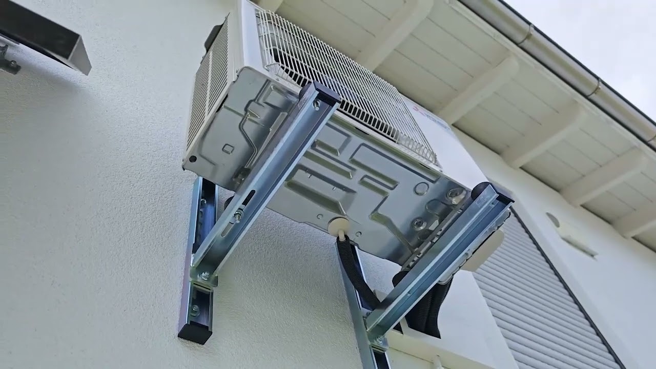

Heute wurden Entkopplungsdämpfer zwischen Wand und Wandkonsole montiert. Dröhnt leider unverändert weiter. Vibration auch an der Fensterlaibung spürbar. Außengeräte ohne Fehler. Betrieb rät nun Geräte auf den Boden zu verlegen. Bin etwas ratlos
Zwischen Wand und Wandkonsole? Das hört sich merkwürdig an und da könnte man auch viele Fehler machen, womit eine Enkopplung wirkungslos wird. Warum haben die nicht die Dämpfer zwischen Gerät und Konsole getauscht gegen weichere?
Kannst ja mal ein Bild machen, was die da jetzt gemacht haben.
Es wurden da folgende Dämpfer verbaut: MÜPRO | PHONOLYT® Knopf
Die sind jetzt zusätzlich zu den Dämpfern unter dem Außengerät zwischen Konsole und wand so wie auf dem Foto im Artikel.
Dämpfer unter dem Gerät verwenden sie immer die, die da jetzt sind und hatten laut Monteur noch nie derart absurde Übertragung. Insbesondere das spürbar vibrierende Fenster machte den Monteur ratlos und sichtlich überrascht.
Ich habe bisher nichts modifiziert oder verändert, ist letztendlich aktuell für mich eine Gewährleistungssache. Habe jetzt auf die weicheren Dämpfer unter dem Gerät verwiesen.

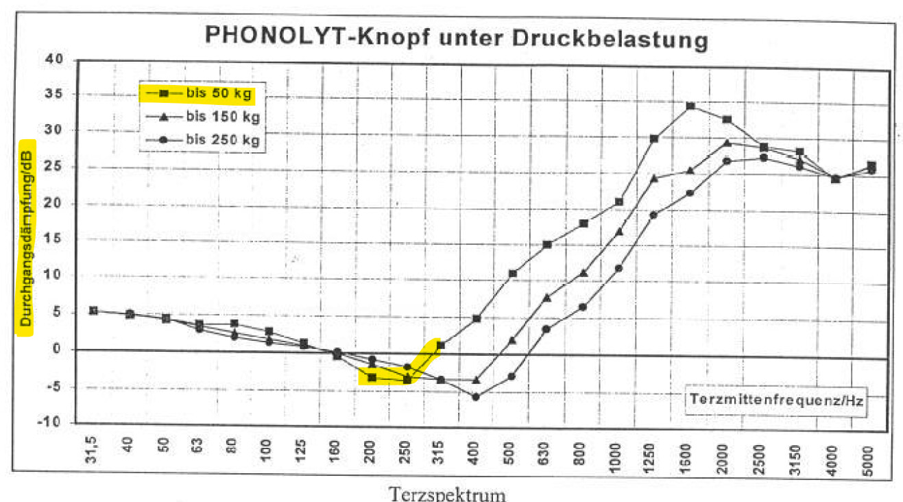

Das ist ja grundsätzlich eine solide Lösung, also nicht irgendeine zweifelhafte Bastelei. Problem dabei ist: Das Ding muss relativ hart konstruiert sein, ein Teil kann man bis 150kg belasten in alle Richtungen. Das ist dann so, wie ein sehr harter Puffer zwischen Anlage und Konsole. Was dabei herauskommt, wissen wir ja. Bei hohen Frequenzen kann eine harte Aufhängung trotzdem noch sehr gut dämpfen, aber bei niedrigen Frequenzen braucht es eher sehr weiche Aufhängungen mit viel Bewegungsspielraum.
Hier kannst du den Frequenzgang auf Seite 10 sehen:
Da sieht man schon: Bei 50kg Last hat man unter 250 Hz überhaupt keine Wirkung! Ein wirklich brauchbare Wirkung ist erst so ab 400 Hz zu erwarten.

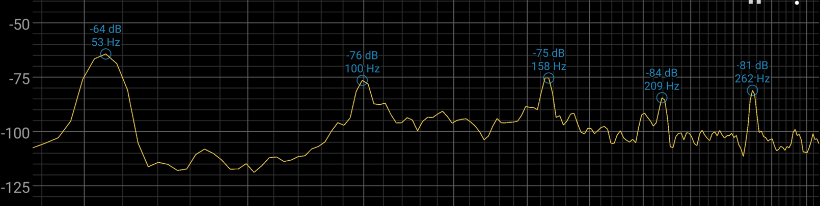

Die Problemfrequenzen bei Splitklima in Sachen Körperschall liegen eher im tiefen Bereich. Bei uns war es ein ganz tiefes Brummen, noch weit unterhalb der 50 Hz Netzfrequenz.
Deine 53 Hz, die du als niedrigste Frequenz gefunden hast, kann übrigens schon ein Vielfaches der eigentlichen Erregerfrequenz sein. Das wird vermutlich mit einer App analysiert worden sein, die über das Mikrofon gehen. Und die Mikros können kaum etwas unterhalb von 50 Hz.
Insofern kann man sagen: Nachweis erfüllt, die neuen Dämpfer verhalten sich genau nach Datenblatt und haben keinerlei Wirkung. :wink:
ohhh!!! DAS hat mir unglaublich geholfen. Vielen Dank für die Recherche. Ich hatte da noch gar nicht rein geschaut. Dein Fazit ist gut nachvollziehbar - die Dämpfer verhalten sich genau nach Spezifikation.
Bezüglich des Dämpfungsgraphen - sehe ich das richtig, dass bis 50 Kilo Last zwischen 200 und 300 Hz sogar eine Verstärkung eintritt?
Ja, ich habe mit einem Handy gemessen. Das Teil kann aber tatsächlich massiv exakt bis 15Hz. Habs gerade mit einem Tongenerator und nem guten Audio-System ausprobiert.

Ja genau. Dort haben die wohl eine Eigenresonanz, die es verstärkt.

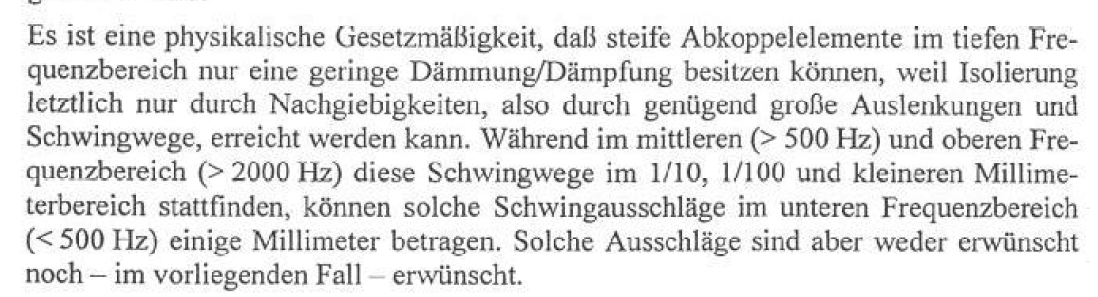

Hier ein kurzer Auszug aus dem Datenblatt der Mürpo-Dämpfer:
Das suggeriert ja erst einmal: Je weicher, schmäler und höher desto besser die Entkopplung von tiefen Frequenzen, oder?

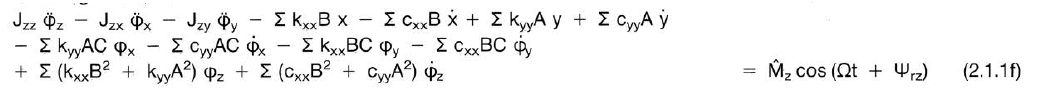

Ich habe von der Firma Reiff ein unglaublich umfassendes Dämpfungs-Sortiment entdeckt. Deren technische Beschreibung ist hier:
Man findet darin auch komplexeste Berechnungsmethoden für die Wahl des besten Dämpfers im hinteren Teil des Dokuments.

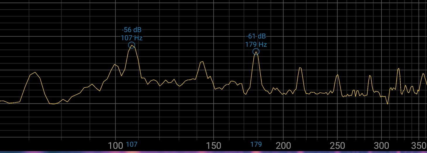

Weitere Tests haben bei mir ergeben: Es vibriert spürbar die Fensterleibung. Die Glasflächen fungieren dann auch als Resonanzkörper - wenn ich das Fenster aufmache wird das Brummen messbar leiser.

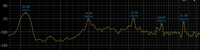

Messung im niedrigen Lastbereich der Klimaanlage:
Die Erreger-Frequenz? 50Hz vervielfacht sich dann immer um die Frequenz selbst von 50 auf 100, 150, 200, 250, 300 usw.

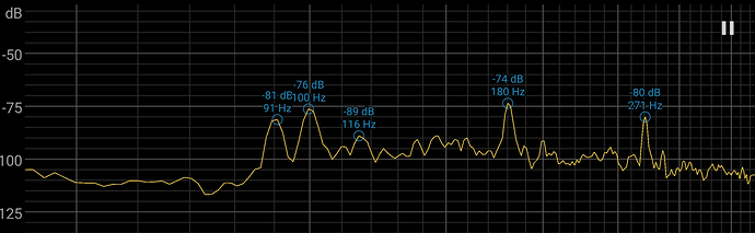

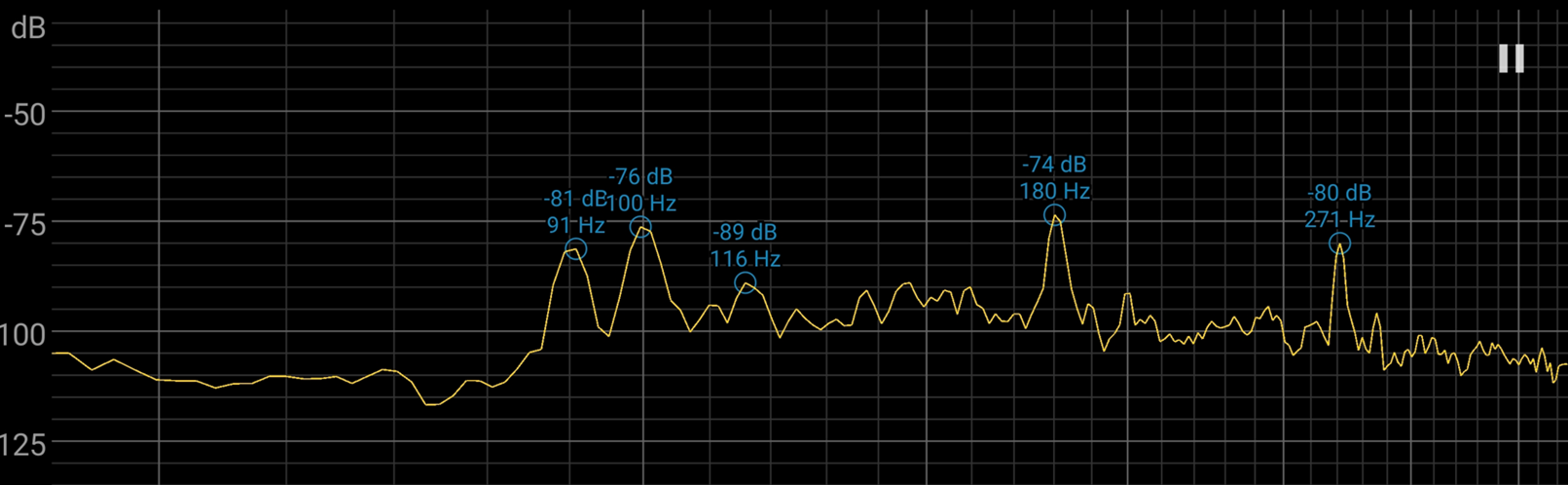

Messung unter Volllast:
90Hz, 180 Hz, 270 Hz usw.
Hinzu kommt die offenbar unveränderte Vibration bei 100Hz, vielleicht vom Expansionsventil o.Ä
Zum Vergleich: Mein TV im Schlafzimmer läuft auf selber Mess-Skala bei etwa -65dB, das Brummen ist also schon verdammt prominent.

Wenn die Fensterlaibung durch eine Klimaanlage vibriert, hast Du doch keine stabilen Steinwände, eher eine Holz oder ähnliches Konstruktion? Die Finger Klopf probe, wie weiter oben von mir beschrieben, hast Du aber noch nicht gemacht?:wink:

Das die Fensterlaibung sich so anregen lässt, überrascht mich auch etwas bei massiven Wänden. Solche Effekte hatte ich bisher nicht.
Diagonale für die Stabilisierung: Ich hab bei mir ein Alu-Winkelprofile genommen, sowas hier:
https://www.bauhaus.info/winkelprofile/kantoflex-winkelprofil/p/10507510
Dein rausgesuchtes C-Profil geht natürlich auch.

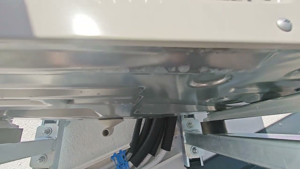

War gerade am Gerät. Die Wandkonsole vibriert spürbar, ebenso der abgehende Kabelkanal mit den Leitungen.
Hier nochmal ein Video:

Leider haben leider auch die Außengeräte nun zu "klirren" begonnen.
Das ist ja gruselig, was du da für ein Pech mit den Geräten hast.
Vielleicht hängt aber alles miteinander zusammen: Irgendwas stimmt mit dem Außengerät nicht, weshalb es stark vibriert. Das fiel dir bisher nur innen auf, jetzt hat sich durch diese starke Vibration auch außen was losgerüttelt und vibriert mit.
Beim Außengerät bekommt man es oft lokalisiert, was mitvibriert, in dem man an verschiedenen Stellen mal etwas drückt und guckt, ob das Vibrieren aufhört.
