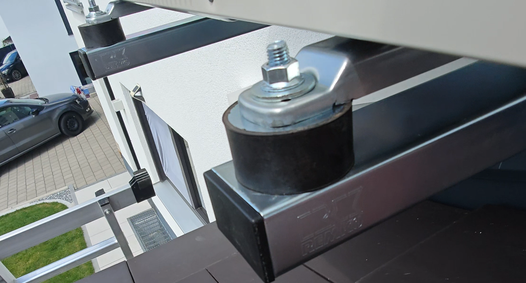

Die betroffenen Außenteile sind an der Fassade mit einer Wandkonsole von Remko inkl. Entkopplungspuffer von einem Fachbetrieb installiert worden.
Bin mir nicht ganz sicher welches Modell exakt, das, das ich am passendsten finde hat folgende Gummipuffer-Daten:
Gummi: NR
Härte (mittel): 57 °Shr A

Einfach die Puffer tauschen gegen Shore Härte 45. Gummipuffer-Wagner hat die und die funktionieren gut. 40x40mm sind die passenden. Evtl. kann es sein, dass du noch eine Querstrebe unten zwischen die Konsolenarme ziehen musst, aber ich glaube, dieser Konsolentyp ist auch so stabil genug.

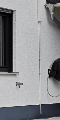

Nebenher: Wo geht denn der Kondensatschlauch des IG hin? Sieht man von außen gar nicht.

Die jetzigen Puffer wirken sehr breit und flach. Kannst du die mal nachmessen, würde mich interessieren.
Meinst du die Dinger? Gummipuffer Typ A Ø40x40 M8x23 NK 45°Shore Stahl verzinkt
Das Bild ist vor der Fertigstellung - Kondensat geht hier lang nach unten:

Na klar, mach ich morgen wenn ich wieder aufs Vordach kann! Hier vorab noch eine Nahaufnahme:

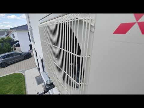

Und hier ein Video. Dagegen drücken hat für mich nichts am Geräusch geändert.

Da sieht man schon, dass die nicht gut dämpfen können, weil das Längen-Breitenverhältnis ungünstig ist. Die sind also zu kurz für den Durchmesser.
Das Brummen im Video ist klar der Verdichter.
auch wenn es mit dem Brummen vermutlich nichts zu tun hat: die Unterlegscheiben sehen zu groß aus, die könnten dadurch schräg aufliegen, sich irgendwann setzten, lockern und dann könnte es zu Klappern einer Scheibe kommen. Runterfallen wird es nicht. Nur wenn man die Dämpfer tauscht, am besten auch passende Scheiben besorgen und oder so verschieben, dass sie vollständig aufliegen. Die hintere im Bild sieht ok aus, die vordere liegt etwas auf der Schräge.
