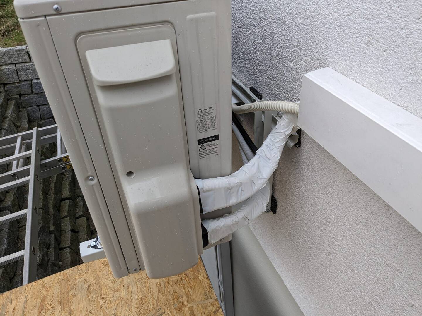

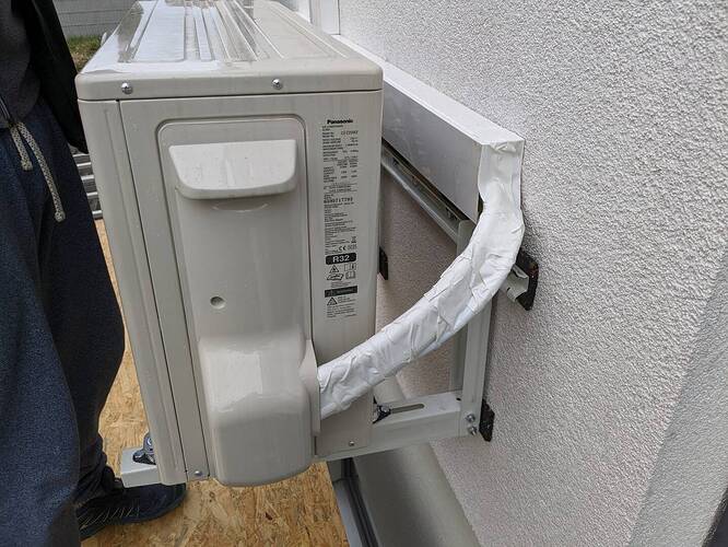

Es käme noch weißes PVC-Klebeband in Frage, was auch explizit zur Umwicklung der Kältemittelleitungen im Außenbereich empfohlen wird:
Normal nimmt man bei den Kältemittelleitungen nicht klebendes PVC-Band zum Umwickeln. Diese Kleber von Isoband sind meiner Erfahrung nach alle nicht langzeitstabil im Außenbereich. Vor allem bei Wärme und UV werden die weich und kleben nicht mehr hinreichend.
Es gibt nicht viele Klebebänder, die wirklich 10-20 Jahre im Außenbereich halten, noch dazu bei direkter Sonneneinstrahlung. Einzig mit Alutape von z.B. Tesa hab ich gute Langzeiterfahrungen im Außenbereich. Ducktape, Isoband, Gewebebänder - hat alles versagt nach spätestens 2-3 Jahren.
@win mein Alutape ist ungefähr so dick wie Alufolie. Ich denke nicht das sich das groß auswirkt.

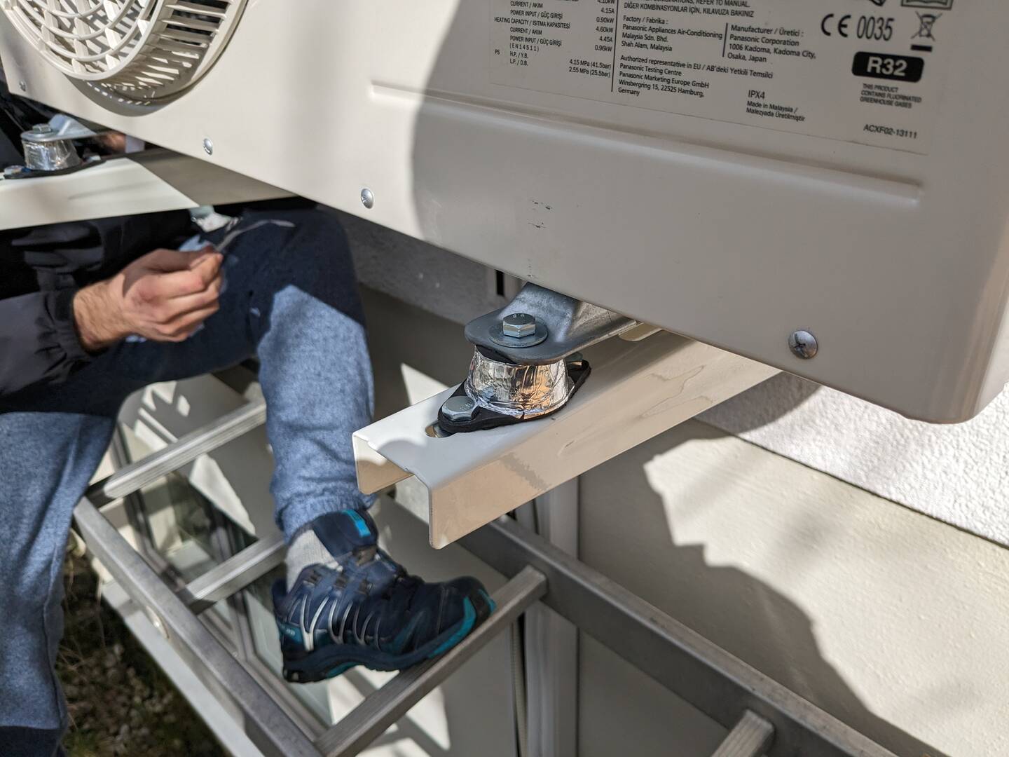

Ich habe nun alle Außengeräte auf die Wagner Dämpfungselemente M8 40mm DUrchmesser und 40mm hoch gestellt.
Die Anlagen sind nun deutlich leiser geworden und man hört die Außengeräte im Innenraum nun nicht mehr. Das Gurgeln der Kältemittelleitung ist nun das Lauteste an der Anlage. Sehr gut also. War nicht günstig, jedoch ein gutes Ergebnis. Der Übertrag der Vibrationen auf das Mauerwerk wird nun gut gedämpft. Ist alsoo eine Empfehlung.
Die zuvor verwendeten Gummipuffer aus dem Amazon oder ebay Klimazubehör sind nicht zu empfehlen und auch nicht gerade günstig. Bei Temperaturen um den Gefriepunkt härten sie schon sehr aus und auch die Konstruktion dieser ist zweifelhaft. Sie werden zwischen Wandhalter und Bodenfuß geklemmt und dann aber mit durchgängiger Schraube vom Fuß des Außengerätes durch den Dämpfer und dann mit dem Kragarm der Wandhalterung verschraubt. Kein WUnder, dass sich die Vibrationen nicht dämpfen lassen, wenn eh alles über die Schraube übertragen wird.

Nachdem die Dämpfer von Ace Ace endlich wieder lieferbar waren, habe ich mir zum Test folgende bestellt:
Die 52511 sind etwas höher als die 52501.
Bestellung
Eigentlich verkaufen die nur B2B, per E-Mail kann man aber auch als Privatperson auf Rechnung bestellen.
Befestigung
Sowohl die 52501 als auch die 52511 sind vergleichbar weich wie die Shore 45 von Wagner und das Außengerät geht auf der Kompressorseite sichtlich in die Knie, da die Puffer aufgrund des höheren Gewichts weiter eingedrückt werden. Die Puffer stehen durch die breite Basis, die mit zwei Schrauben befestigt wird, stabiler auf dem Gestell. In Querrichtung ist es allerdings gleich wacklig, aber da kann man, wie von Win vorgeschlagen, die Wandhalterung versteifen für ein bisschen mehr Stabilität (habe ich noch nicht gemacht).
M8-Schrauben und selbstsichernde Muttern muss man selbst dazu kaufen, sowohl für die Befestigung der Puffer auf der Wandhalterung, als auch für die Befestigung des Geräts auf dem Puffer.
Habe vergessen, geeignete Sechskantschrauben zu kaufen. Deswegen musste für den Test erst mal alles her, was noch im Haus zu finden war.
Test mit 4 x 52511
Gleich beim ersten Testlauf empfanden wir die 52511 subjektiv gesehen noch etwas besser als die Shore 45 von Wagner. Ist natürlich schwer zu beurteilen, wenn man die Wagner schon vor Monaten getestet und zurückgeschickt hat. Aber da ich mir aufgeschrieben hatte, bei welchen Leistungsbereichen welche Geräusche auftraten, konnte man es schon einigermaßen vergleichen.

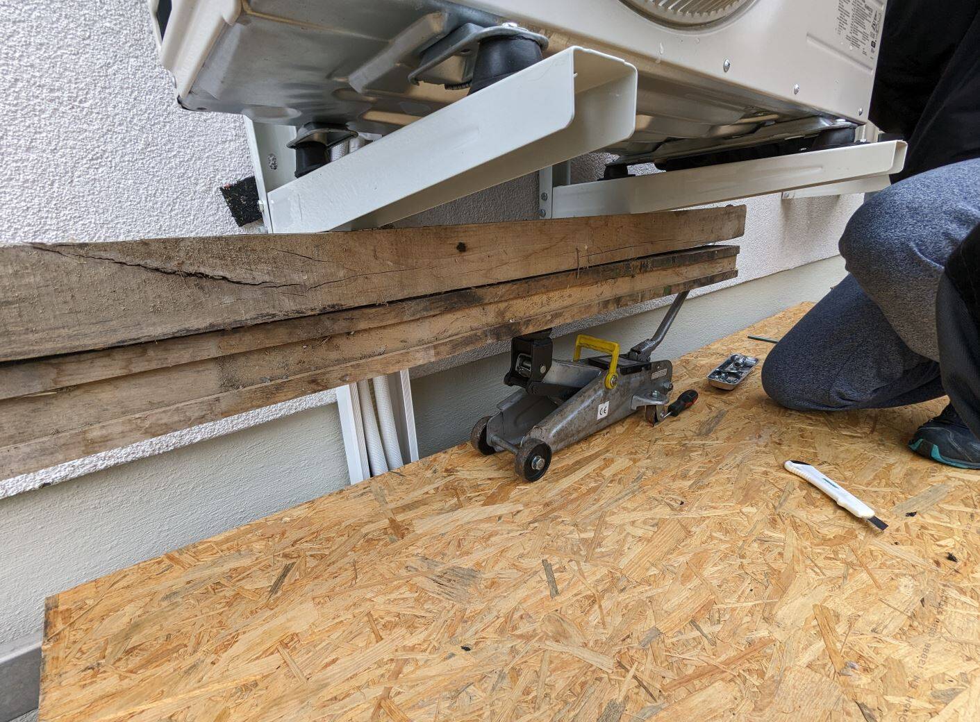

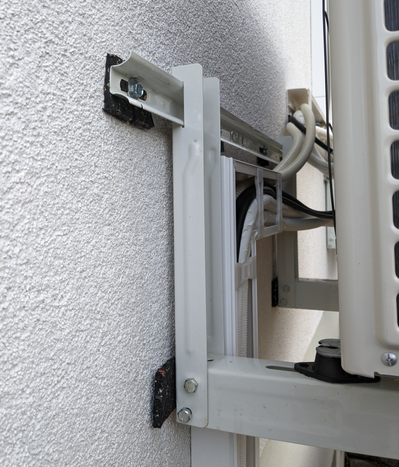

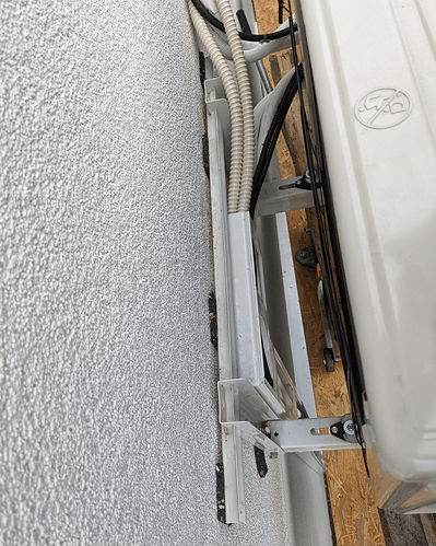

Test mit Gummis zwischen Wand und Wandhalterung
Dann haben wir Bautenschutzmatten-Stücke zwischen Wand und Wandhalterung eingeklemmt, damit die Wandhalterung bestmöglichst entkoppelt ist. Dazu wurde die Wandhalterung mit Wagenheber und Holzbalken entlastet, sodass man die Wandschrauben etwas rausdrehen kann, ohne dass eine Scherkraft nach unten wirkt.
In der Mitte der Bautenschutzmatten-Stücke dann ein kleines Viereck ausgeschnitten und einen Schlitz eingeschnitten, sodass man sie von oben über die Schrauben schieben kann und dann die Schrauben wieder angezogen.
Das Rumpeln begann jetzt erst ab 1,9 kW und das Sägen startet deutlich leiser ab 1,9 kW und ist sogar bis 2,1 kW wieder abnehmend. Das Herunterdrehen nach Volllast ist auch deutlich leiser. Die Frequenzen scheinen jetzt soweit isoliert zu sein, dass man sagen könnte, dass der kritische Bereich bei 1,9 kW liegt.

Ich denke, dass mit den Gummimatten an der Hauswand sowie den 4 x 52511 das Optimum an Geräuschreduzierung gefunden ist, sodass es im normalen Alltag nicht mehr störend wirkt.

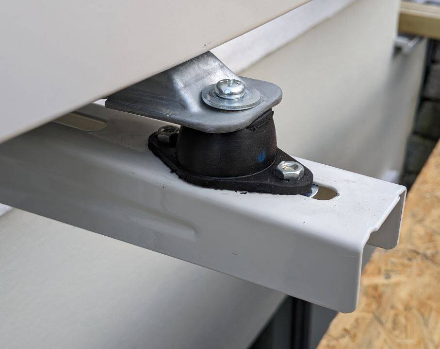

Hi, so ganz abschließend habe ich noch folgendes gemacht:
Die Dämpfer mit Aluklebeband umwickelt:
Quelle: Aluminium-Klebeband (10 m x 6 cm, Geeignet für: Wellplatte) | BAUHAUS
Alle anderen freiliegenden Klimaleitungen mit dem weißen PVC-Band umwickelt:
Quelle: GOCABLETIES - Isolierband Weiß - 50 mm x 33 m - strapazierfähiges, selbstklebendes Isolierband - zum Schutz, Bündeln und Reparieren von Kabeln - 1 Rolle : Amazon.de: Baumarkt

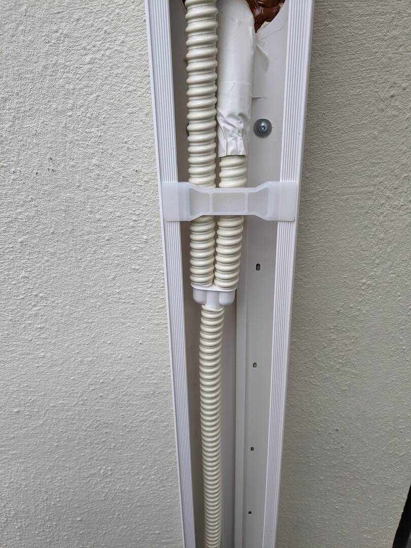

Zwei Y-Adapter für die Kondensatschläuche eingebaut, damit ich bisschen mehr Platz in den Kabelkanälen habe:
Quelle: 2-Wege Vertikal-Verbinder männlich für Kondensatschlauch Ø 16mm, z.B., 3,95 €
Insektenschutz am untersten Ende der Kondensatschläuche eingebaut. Ob benötigt oder nicht, keine Ahnung, die Kosten dafür haben den Braten aber auch nicht mehr fett gemacht:
Quelle: Insektenschutz für Kondensatschlauch Ø 16-18-20mm und Kondensatrohr T (saukalt.de)
