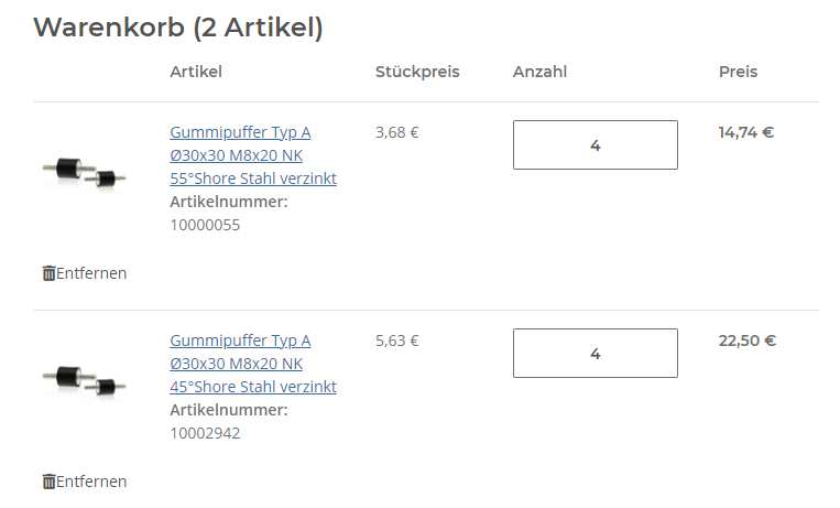

Mich nerven meine Geräte jetzt bei Temperaturen unter Null auch etwas, will bessere Puffer verbauen. Bei Wagner hab ich jetzt bestellt:
  • Shore 45 (Durchmesser x Höhe): 30x30 und 40x40
  • Shore 55 (Durchmesser x Höhe): 30x40 und 40x40
Bin gespannt, ob das was bringt.

Hier nochmal die Bestell-Infos:

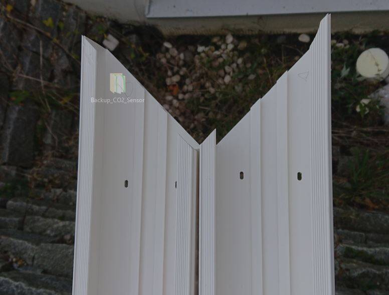

welche Kanäle hast du für deine Leitungen verwendet und hättest du einen Link dafür?
Vorab vielen Dank für deine Mühe
Hi, ich habe die 110x60 mm vom Bauhaus genommen: Kabelkanal (2 m x 110 mm x 60 mm, Weiß) | BAUHAUS
Als Endkappen eignen sich diese hier: ROTH LANGE Endstück zu Kabelkanal 110 x 60 mm reinweiß 1 Stück bei HORNBACH kaufen oder https://www.baunativ.de/product_info.php?products_id=3209
Die Eckstücke habe ich selbst auf Gehrung gesägt:

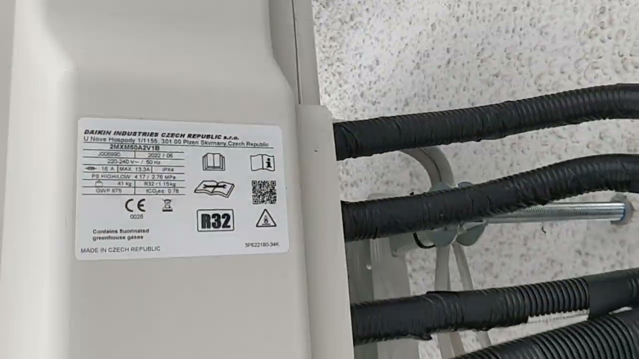

Ich habe an einer Daikin 2MXM50N ähnliches Geräuschproblem. Das hört sich stark nach einem frequenzabhängigen Invertertakten an, welches sehr lauf auf das Blechgehäuse übertragen wird. Eine zweite, typengleiche Anlage macht keinerleit Geräusche dergleichen. Der Händler wurde mal angeschrieben, er fragt bei Daikin nach. Meine Anlage hängt auch an der Wand mit Blechhalterung und Gummipuffern von Klimaexpress.
Da die baugleiche Anlage allerdings keine Geräusche macht, denke ich, dass es entweder an einer leicht unebenen Montage liegt die das Gehäuse verzieht oder tatsächlich etwas am Kopressor oder der Elektronik vorliegt. Gut ist auch immer die Frage, was sagt der Monteur dazu {green}:formalsmile:
Video der normal laufenden Anlage im Heizbetrieb (volle Leistung). Das rhythmische "klopfen sind Wassertropfen, die auf das darunterliegende Dach fallen.

Hier nochmal die Verweise auf die Videos das erste Video mit der leisenanlage das zweite mit der lauten Anlage.
Habe allerdings herausgefunden, dass die leisere Anlage auch nur bei etwa einem kW gelaufen ist, ich hätte vorher noch die Leistungsbegrenzung ausschalten müssen. Leichte Geräusche macht sie dann auch bei voller Leistung im Heizbetrieb.
Das Gute daran, die neue Anlage ist nicht defekt. Das schlechte, ich muss mich jetzt trotzdem um die Vibrationen kümmern. Wenn ich das richtig verstanden habe, werden die

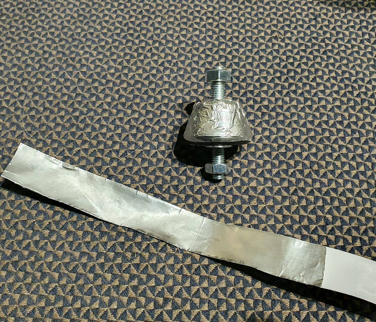

Grundsätzlich denke ich, eine gute Idee, die Puffer vor UV zu schützen. Direkt Alutape drauf, da hätte ich Sorge, dass das die Schwingfähigkeit der Puffer beeinträchtigt.
Was auch gut geht: Diese graue Rohrisolierung für Heizungsrohre aus geschäumtem PE. Ein Stück in passender Höhe abschneiden und über den Puffer schieben. Wer will, kann darauf noch Alutape kleben. Oder einfach nach 5-7 Jahren mal austauschen.
