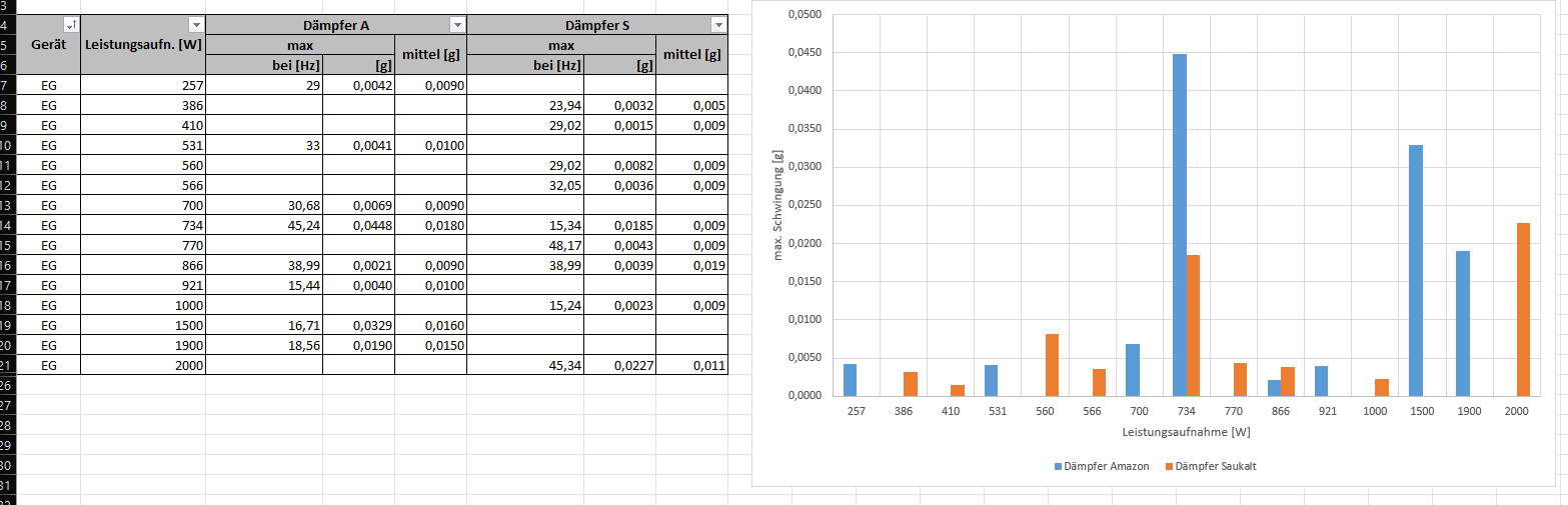

Habe nun Vibrationsmessungen mit den Gummipuffern von Amazon und Saukalt gemacht:
Da man die Messungen nicht exakt bei einer gewünschten Leistungsaufnahme machen kann, gibt's leider nicht für jede Leistungsaufnahme Vergleichswerte. Aber an sich sehe ich jetzt nicht so wirklich den Unterschied in der Dämpfung, von den Ausreißern mal abgesehen :slight_smile: Die Dämpfer von Ace Ace gibt's leider erst wieder ab KW 9/23.
Beim Testen ist mir nochmal aufgefallen, dass am störendsten der Kompressor bei höheren Leistungsaufnahmen von > 1 kW ist. Dann hört es sich im Wohnraum an, wie wenn im Keller darunter die Waschmaschine im Schleudergang laufen würde.

Ganz simpel: Habe die App Vibrochecker von Ace Ace benutzt, die gibt's allerdings nur fürs iOS, weshalb ich mir ein iPhone ausleihen musste.
Man legt das Handy dann möglichst vollflächig auf das Außengerät (mit oder ohne Hülle ist egal), Orientierung ob in x- oder y-Richtung ist ebenfalls egal. Dann startet man die Messung, die geht immer jeweils fünf Sekunden und man bekommt dann einen vollständigen Graph aufgezeichnet. Dort wird dann die Erregerfrequenz angezeigt.

Was ich noch nicht verstehe: Du willst doch die Qualität der Dämpfer testen. Dann müsstest du doch nach der Dämpfung testen, also Gerät dann nicht auf dem Außengerät, sondern auf der Konsole. Oder auch 2 Rechnungen machen, einmal auf dem Außengerät und einmal auf der Konsole, um dann aus dem Verhältnis die Dämpfung zu errechnen. So könnte man unterschiedliche Dämpfer vergleichen, denn die sollen ja die Übertragung dämpfen.

Der Techniker von Ace Ace hatte mir das so erklärt: Die Erregerfrequenz bleibt immer gleich, egal ob mit oder ohne Dämpfung. Mit Dämpfung wird dann die Amplitude kleiner, also die Beschleunigung in z-Richtung mit Einheit [g]. Daher müsste eine geeignetere Dämpfung einen kleineren z-Wert haben. Oder habe ich da nen Denkfehler?

Ich würde da jetzt auch das selbe Frequenzspektrum erwarten nach der Dämpfung. Je kleiner die Amplitude, um so besser die Dämpfung.
Was aber sein kann: Wenn nach der Dämpfung Resonanzen auftreten, können bestimmte Frequenzen stark überhöht sein. Bei Resonanzen reichen ja kleinste Energien für hohe Amplituden.
Die Dämpfung spielt in diesem Fall doch keine Rolle, oder? Die gewünschte Eigenschaft ist die Schwingungsisolierung, also wie gut oder schlecht die Kräfte, welche durch die Unwuchten des rotierenden Kompressors entstehen, an die Konsole und damit die Außenwand übertragen werden. Die Dämpfung des Schwingungsisolators ist in diesem Fall doch unerwünscht, weil sie bedeutet, dass irgendwo der Kraft aus der Unwucht übertragen/entgegengewirkt wird. Sei es durch die Übertragung an die Außenwand oder in Form von Dehnung der Schwingungsisolatoren. Wünschenswert ist nur, dass der Kraft der Unwucht die Trägheitskraft der Masse des Außengeräts entgegensteht. Also ideal wäre eine Feder mit niedriger Eigenfrequenz, die gegen 0 Hz tendiert. (Ein bisschen Dämpfung ist dann doch wünschenswert, um im Resonanzfall keine Katastrophe zu haben.)
Um die Isolierung zu bestimmen, müsste man dann sowohl die Auslenkung der Konsole sowie des Außengeräts durch die Unwucht messen. Erst hieraus kann die Übertragungsfunktion bestimmt und damit der Schwinungsisolator wirklich bewertet werden. Soweit mein Verständnis, falls jemand etwas tiefer in der Materie sitzt oder Fehler sieht, bitte gerne anmerken Ich bin auch nicht mehr so in dem Thema drin.
