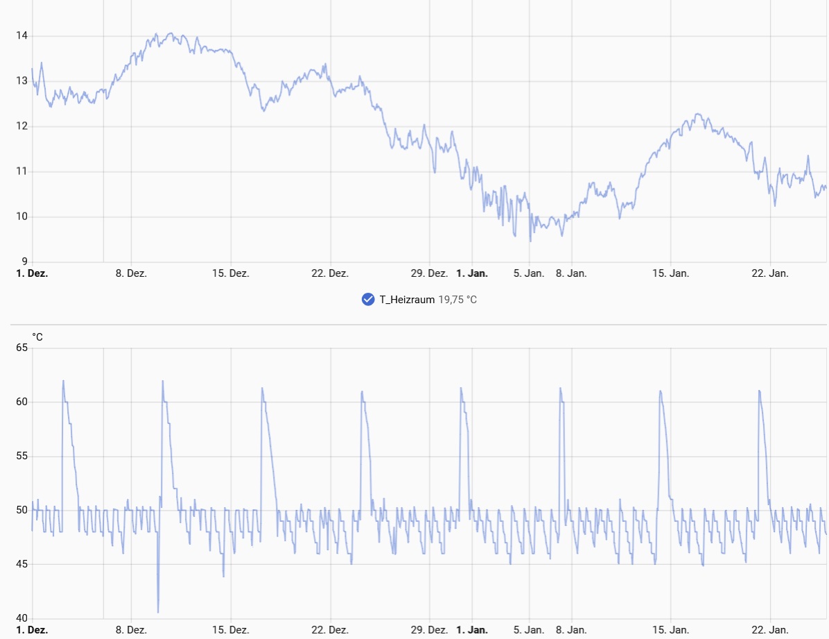

Im Keller bildet sich ein Kaltluftsee wenn die Wärmepumpe läuft. Der Kellerboden hat Erdreichtemperatur und gibt Wärme an die Kaltluft ab. Im Bereich Kellerdecke spielt sich nur wenig ab. Die Außentemperatur hat einen wesentlich größeren Einfluss auf die Temperatur im Keller als die BWWP. Man muss sich sehr anstrengen, um einen Einfluss der BWWP auf die Kellertemperatur zu erkennen. Logischerweise bleiben die Kellertüren offen, damit eine große Fläche zur Verfügung steht.

Die BWWP beiinflusst vor allem die Temperatur am Boden, weil die abgekühlte Luft schwerer ist. Der Wärmedurchgang durch die Decke ändert sich kaum, weil sich dort die Temperatur nur wenig ändert. Das kann man leicht messen und es verträgt sich bestens mit physikalischen Gesetzen.

Das und Temperaturmessen Boden/Decke zeigt wunderbar die Zusammenhänge.
Wäre dann wohl auch vor/nach dem Lauf der BWWP zu vergleichen, um das Bild abzurunden.
