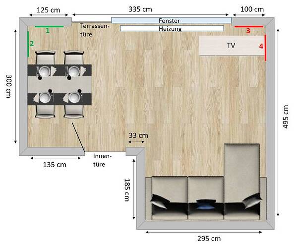

Auslegung und Positionierung Innengerät (MEL MUZ-LN) im Wohnzimmer
ich möchte mein Wohnzimmer ca. 23m² und ggf. den Flur /EG mit einer Split Klima beheizen. Das Reihenmittelhaus aus den 60er hat eine 12 Jahre alte Gasheizung. Das WZ & Flur soll quasi Hybride beheizt werden Verhältnis 70 Klima / 30 HK. Vielleicht geht auch zu 100%.
Mein Klimatechniker vor Ort hatte mir eine aktuelle Panasonic 3,5 kW empfohlen.
Nach dem Hinweis von @win das die Panas ein Takt Problem beim Heizen haben konnte ich den Klimatechniker von einer Mitsubishi MUZ-LN überzeugen. Auch bei der MEL empfiehlt er mir ein 3,5kw.
Ich bin mir da aber sehr unsicher ob die nicht überdimensioniert ist daher die Frage an euch was meint Ihr? würde auch eine 2,5kw ausreichen? Preislich waren das nur 220€ Unterschied.
Das Außengerät wird auf dem Balkon oberhalb des WZ Montiert (ca.2,5m bis zur Pos 1) .
Es gibt somit 4 mögliche Positionen für das IG (siehe Bild).
Position 1 wurde mir Empfohlen da direkt Außenwand und sehr kurzer Weg zum AG.
Pos. 3 & 4 (in Rot) bedeuten länge Leitungen ca. 7-8m zum AG. Leitungsführung wäre in einem Hohlraum unter dem Balkon möglich.
Ich würde Pos. 2 präferieren: evt. lässt sich auch etwas Warme Luft an der offenen Innentüre vorbei in den Flur pusten und der ganze Raum kann abgedeckt werden.
Was meint Ihr dazu? Was habt Ihr für Erfahrungen bzgl. Position im Raum und Leistung?

2,5 kW kann reichen. Ich gehe mal von ungedämmt aus. Ich würde glaube ich auch eine 3,5kW nehmen. Die sollte keinerlei Nachteile haben, 2kW-3,5kW sind oft identische Geräte, die auch gleich weit herunter modulieren. Schau dir da nochmal das Datenblatt an. Die 3,5kW Geräte gehen oft noch etwas höher mit dem Lüfter, um mehr Wärme in den Raum pusten zu können. Im besten Fall kann das 3,5kW im Bedarfsfall mehr, ohne irgendwelche Nachteile zu haben. Im Details kann es schon Unterschiede geben. Beispiel: Wenn ich meine 2kW Anlage mit Silent betreibe, moduliert die bis maximal 400 Watt. Die 2,5kW Anlage moduliert bis maximal 480 Watt. Solche Details spielen meist keine Rolle.
Positon: 1 fände ich ungünstig, die sollte schon weit in den Raum hineinwerfen. Position 2 wäre vermutlich der beste Kompromiss aus einfacher Installation und guter Wärmeverteilung.
Vom Aufbau her ist mein Wohn/Esszimmer ähnlich. Nur etwas größer. Ich hab die 2,5kw und die ist mehr als ausreichend. Pos. 1 würde ich auch nehmen. Du kannst den Luftauswurf ja fest Richtung Raummitte stellen bzw. leicht Richtung Türe. Das hat bei mir auch am besten hingehauen. So heize ich den Flur auch etwas mit.

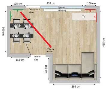

Ich meine schon Pos1. Also so hängt es auch bei mir und funktioniert wunderbar. Ich hab den Luftauswurf so gestellt das er leicht am Eck vorbeischrammt zum Wohnzimmer. Da wo deine 33cm Bemaßung ist neben der Tür. Und direkt hinter dem innengerät ist dann auch das Außengerät. Also sehr kurzer Weg.
Die Rote Linie zeigt ca. den Luftstrom wie meine eingestellt ist
@thomas0815 ah ok, klar in der Position geht das super mit dem Flur.
Sollte aber mit dem Horizontal Swing an der Pos2 auch etwas gehen.

Wenn ich das richtig interpretiere kann ich mit der 3,5kw kein Fehler machen und Pos 2 sollte auch gut passen für das was ich damit machen möchte.
