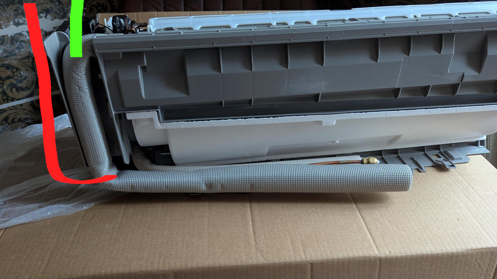

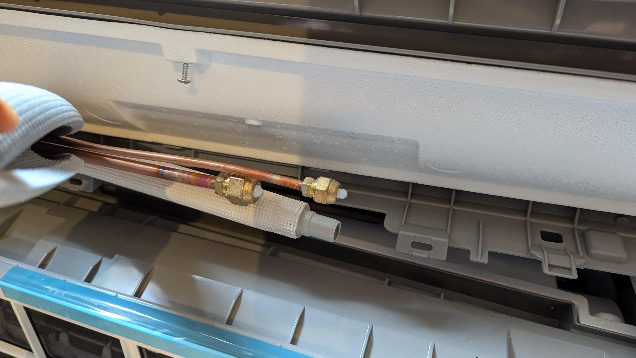

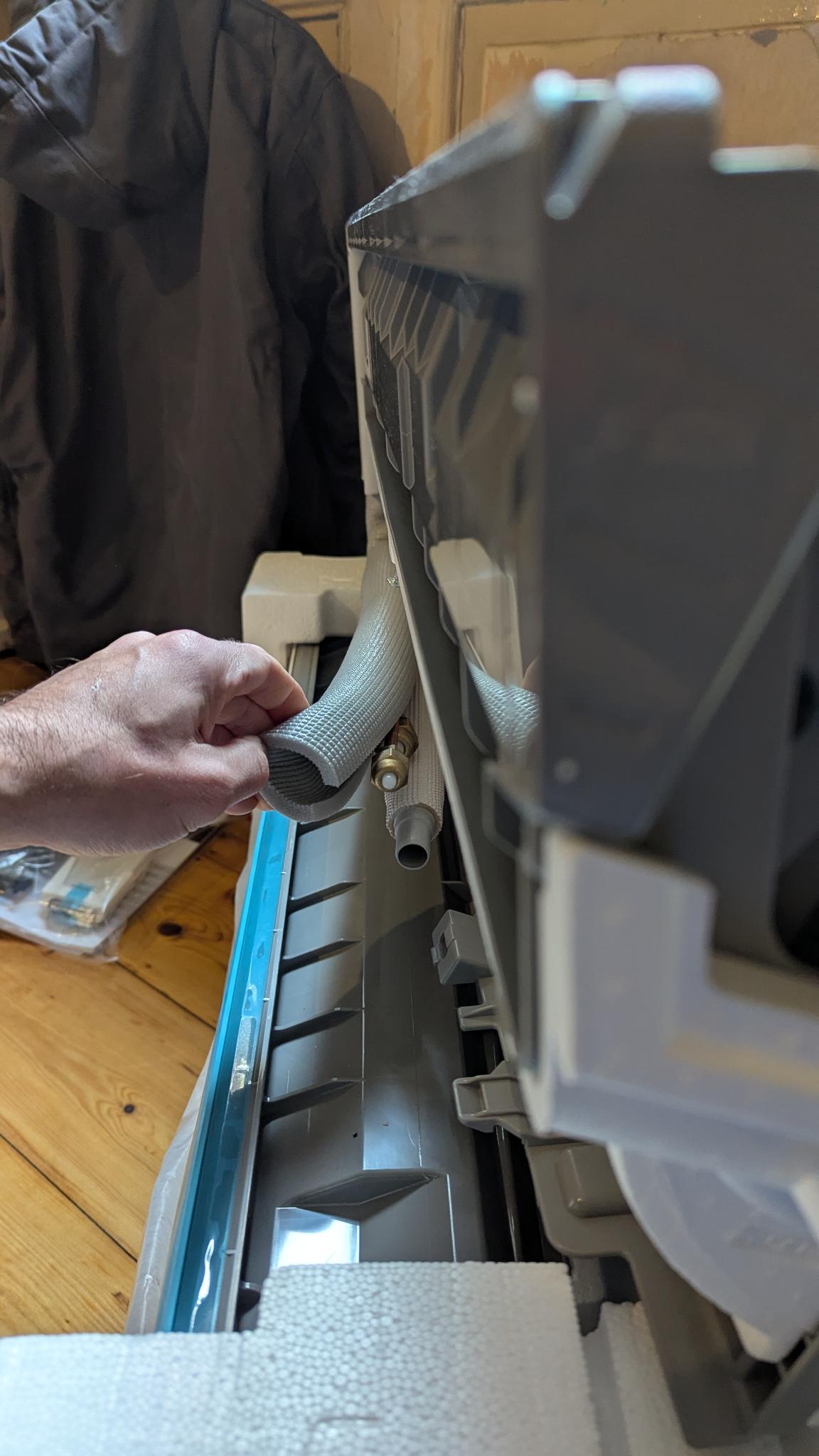

Bei den FTXM-Inneneinheiten ist, so wie ich das verstehe, vorgesehen, dass die Anschlussleitungen entweder rechts, oder rechts unten aus / in das Gerät geführt werden. Es besteht aber auch noch die Möglichkeit, die Leitungen links aus dem Gerät zu führen, da hier auch entsprechend ein Durchbruch in der Kunststoffabdeckugn vorgestanzt ist.
Wenn ich hier links durchmöchte, wie mache ich das dann praktisch mit dem Anschluss? Ich müsste ja die gebördelten Anschlussleitungen auf die Anschlüsse des Geräts aufschrauben, während es an der Wand hängt, richtig? Oder hänge ich es an der Wandplatte nur oben ein, ziehe die Anschlussleitungen an und klicke es dann erst vollständig auf die Wandhalterung?
Entweder du machst schon alles auf der Werkbank fertig, bindest auch schon den Strang zusammen und fädelst dann alles mit einem Helfer durch die Kernbohrung. Oder du montierst an der Wand, in dem du das IG schon oben einhängst und unten was zwischenklemmst, damit die schräg hängt und du unten Platz hast. Die Kälteleitung ziehst du in dem Fall dann von außen nach innen ein.
Die zweite Variante ist etwas kritisch: Da muss der Bördel beim ersten Versuch schon passen. Rohr nachziehen ist nicht so einfach. Deshalb vielleicht gleich am Anfang machen, bevor du den Rest des Rohres außen schon verlegt hast. Dann kannst du ggf. nochmal nachziehen.
Danke. Ich sehe gerade, dass ich hier gar nicht mehr geantwortet habe. Auf der Werkbank alles fertig zu machen wird in diesem Falle leider nicht funktionieren, da ich genau für dieses IG durch drei Wände hindurch muss. Dieses IG ist auf jeden Fall das kritischste von allen.
Noch mal eine andere Frage zur Rohrverlegung: Bei den anderen IG’s möchte ich nach rechts oben weg mit der Leitung. Vorgesehen ist das vom Hersteller auf jeden Fall, da hier entsprechende Markierungen für den Durchbruch im Kunststoffgehäuse vorbereitet sind. Ich bin aber etwas ängstlich bzgl. des Biegens. Im Moment sind die Rohrleitungen, wenn man von vorne drauf sieht L-Förmig nach links gebogen. Ich müsste aber U-Förmig nach rechts, siehe Bild (rot). Kann ich die vorhandene Links-Biegung so einfach zurück biegen und dann sogar nochmal weiter 90° nach rechts gehen? Ich würde für die Aktion vermutlich die Isolierung temporär entfernen.
Edit: Jetzt kam mir noch die Idee: Wozu das ganze U? Ich möchte ja eh mit meiner Kalt-Warmleitung nach oben weg. Wenn ich ohnehin die Rohre umbiegen muss, kann ich doch genauso direkt nach oben weg (grüne Markierung). Hier ist zwar im Gehäuse keine Einprägung im Kusntstoff vorgesehen, aber spricht etwas dagegen?
Biegeseelen und Biegezange wie hier im Forum empfohlen wurden sind vorhanden.
