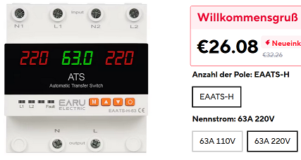

Laden nur mim Schukosteckeradapter 3000W. Steckst von der Insel um auf normale Steckdose wenns nit reicht. Oder baust einen automatischen Transferschalter zwischen. Vermute die aktuellen sind halbwegs brauchbar. Beispiel
