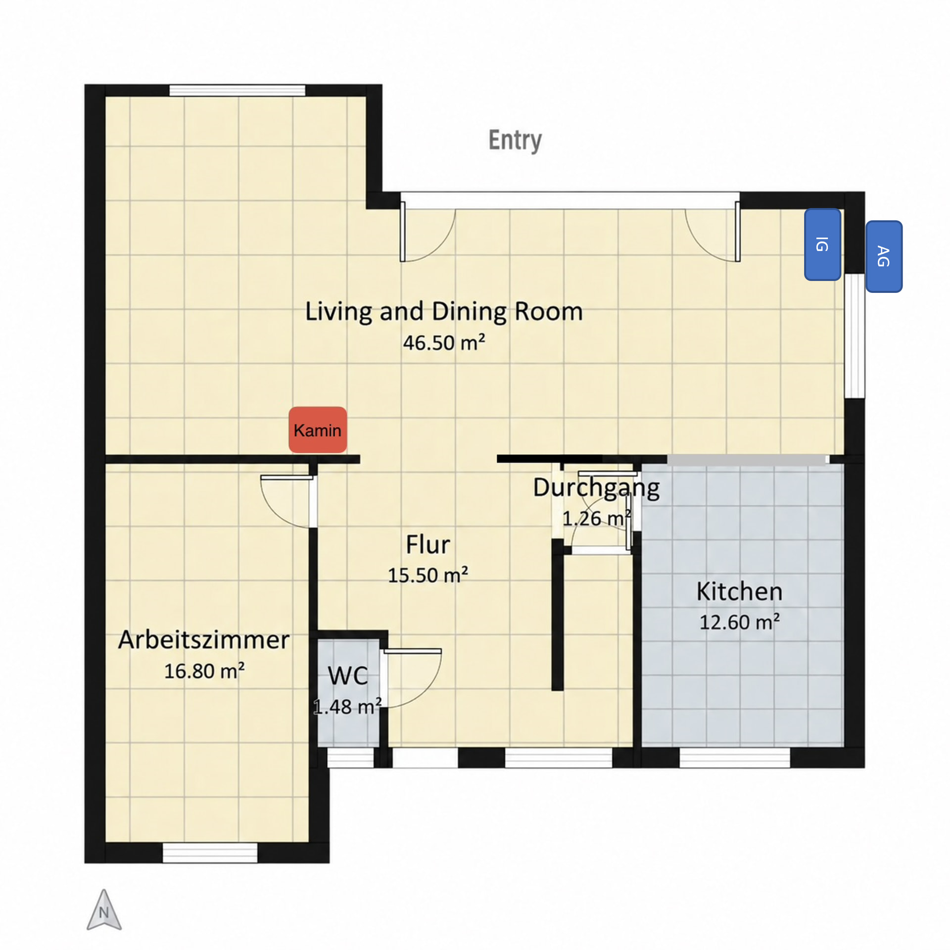

Hallo zusammen, ich plane aktuell die Installation einer Klimaanlage zur Unterstützung meiner Ölbrennwertheizung. Mein Ziel ist es immer weiter unabhängig von Öl zu werden. Daher die Überlegung mittels Klimasplit-Geräten auch zu heizen.
Hier würde ich gerne den ein oder anderen Tipp abzugreifen, wie z.B. die Auslegung der Größe.
Ich hab hier mal einen Grundriss zur besseren Verständlichkeit.
Ich würde gerne noch vor dem Herbst einen Monoblock ins Wohn-Esszimmer installieren. Hier bin ich mir nicht sicher, ob es ein 3,5kW oder 5kW Gerät werden sollte. Ich denke die optimale Position ist auf der rechten Hausseite links vom Esszimmerfenster. Da wir im Wohnbereich bereits einen Kamin zur Heizunterstützung haben und sich die Temperaturregelung sonst stören würde. Kommendes Jahr würde ich dann gerne noch ein zweites Gerät für 2 weitere Räume.

Mal doch am besten ein, wo du das IG hinsetzen willst. "rechten Hausseite links vom Esszimmerfenster." ist mir nicht klar, was du meinst. Je nachdem, wo man steht, ist rechts und links mehrdeutig. Man weiß auch nicht, was du mit Esszimmer meinst.
Und Energieverbrauch im Jahr bzw. Heizbedarf und wie gut das Haus isoliert ist hilft auch für Beratung

wie Win schon Geschrieben hat zeichne ein mal wo das Außengerät sowie das Innengerät hin soll .
Wichtig für der Größe / Leistung wäre zu wissen wie gut die Isolierung ist .
Ist vom Wohnzimmer zum Flur keine Tür verbaut ? Also ein offener Bereich ? Wenn ja braucht man ein Leistungsstarkes Gerät bzw ein 2-Fach-Multigrät , da es ja dann 62 m2 sind .

Korrekt ich meinte ein Single-Split Gerät. Den Grundriss habe ich um das Innengerät bzw. Außengerät erweitert.
Der Energiebedarf läuft sich auf ca. 18.000kWh. Oberste Geschossdecke zum Dachboden ist gedämmt.
Das gesamte Erdgeschoss ist offen. Lediglich das Arbeitszimmer ist durch eine Tür mit dem Rest getrennt. Ich würde später gerne noch ein Split-Gerät in diesen Raum installieren. Hier denke ich an eine Gerät mit 2 Innengeräten. Eins in das Arbeitszimmer und das zweite ins OG.
Musst etwas aufpassen, dass das IG keinen direkt anbläst. Kommt also noch drauf an, wo die Sitzplätze sind und man kann den Auswurf natürlich auch noch in gewissen Grenzen etwas lenken.
Bei dir könnte es sich anbieten, eine leistungsfähige 4kW Daikin Nepura einzubauen. Die ist recht effizient und von der Leistung eher mit einer 5-6 kW normalen Anlagen zu vergleichen.

Daraus geht technisch klar hervor, dass die Nepura effizienter arbeitet verglichen gegen die 2 anderen Geräte. Allerdings ist das Preis/Leistungsverhältnis speziell der bei MIDEA - Solstice EZ-18RD6H-O/EZ-18RD6-I besser. Die Anlage ist grob 1000€ günstiger. Bis sich durch die höher Effizients der Nepura die Rechnung armonitiert hat vergehen einige Jahre. Daher tendiere ich aktuell zur Midea EZ-18RD6H-O/EZ-18RD6-I.
  • Ist die Kombination aus EZ-18RD6H-O/EZ-18RD6-I ausreichend groß dimensioniert?

Ich würde an deiner Stelle (egal welche Anlage) überlegen, ob in dem großen Raum für gute Luft (Wärme) Verteilung nicht 2 Innengeräte besser wären.
Zb. 2er Multisplit oder 2x Monosplit.
Den ganzen Raum inkl. Küche mit 1x IG ordentlich abdecken könnte ggfs. unkomfortabel sein.
(Lautstärke, Luftzug)
Ich habe die 18er hier hängen welche ein 100qm offenes EG mit 2 Treppenaufgängen ins OG mit nochmal 100qm beheizt (Winter)
