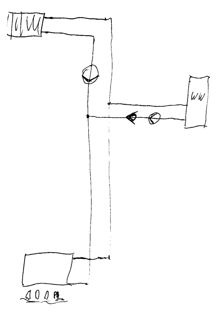

Wie ist das denn jetzt angeschlossen? Heizung, Warmwasser. Gucken wir doch mal. Das jetzige System + WP.
Bisher gibt es nur Gaskessel, Heizkreis, Brauchwasserspeicher.

Ist das nur für Brauchwasser der Speicher oder ist der durchgeschliffen mit der Heizung? Also hat die Heizung einen geschlossenen Kreis ohne Puffer?
Ja, nur für warmes Trinkwasser.
Gm, da verstehe ich nicht genau, wie du das meinst.
Ja, ich nehme das an. bei klassischen Gasheizungen war sowas ja nicht.
Wenn die Gasheizung aktiv ist, wird der Warmwasserspeicher getrennt wenn er die Temperatur erreicht hat oder wird der permanent durchflossen? Wie groß ist der und hat der mehrere Anschlüsse? Hat der auch einen Wärmetauscher inkludiert?

Jetzt gehts noch darum, ob man evtl. was Vorhandenes gebrauchen kann, und wie man clever WW und Heizung trennt.

In meinem Gemälde fehlt natürlich das MAG... :slight_smile:

Inwiefern. Keine freien jedenfalls.
