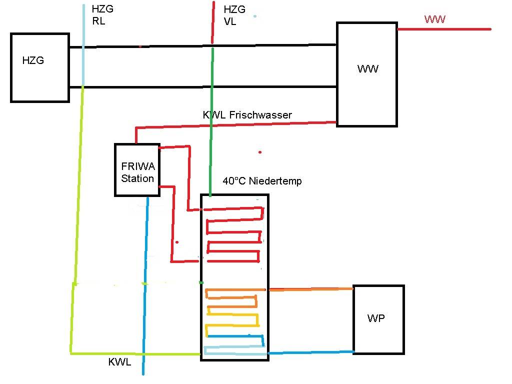

Auslegung eines Pufferspeichers für Bivalenz
Also normalerweise macht man es so: IST-Zustand, SOLL-Zustand.
Wenn du sowieso eine Wärmepumpe kaufen willst für eine Entlastung der Gasheizung, dann würde es Sinn ergeben darüber nachzudenken gerade im Sommer das Warmwasser von dieser machen zu lassen. Wenn du noch PV hast ist das die beste Möglichkeit um zu sparen und speichern.
Das gilt zwar auch für den Übergang und Winter, jedoch nur eingeschränkt wenn du z.B. Gas sowieso behalten willst.
Wenn ich lese, dass du das Warmwasser auf 60°C bereitest, und mir deine Skizze ansehe, fährst du auch dein Heizungswasser mit 60°C? Das sind alles signifikante Werte. Wenn du z.B. eine Wärmepumpe einbauen willst und dann willst du von 45°C auf 50°C mit der Wärmepumpe und von 50°C auf 60°C mit Gas, der Wirkungsgrad wird lausig sein. Wenn du dann mit COP2 fährst, also 1kWh Strom und erzeugte 2kWh Wärme kannst du preislich vielleicht direkt bei Gas bleiben....
Es kommt also auf alle Parameter an. 400l bei 60°C mit Zirkulation ist nämlich schonmal ein Wert. MFH ebenso. Da kann man zwar versuchen zu sparen, aber du musst dich eben auch an Richtlinien/Gesetze halten wenn evtl. vermietet wird etc. pp.

Wenn ich mir das durch die Birne gehen lasse fällt mir folgendes ein:
Die Nutzung eines Niedertemperatur-Pufferspeichers mit 2 Heizregister und einem weiteren Anschluss für eine Frischwasserstation sowie die weitere Verwendung deines 400l Speichers mit entweder deiner jetzigen Gasheizung für die Anhebung auf 60°C+ Zirkulation.
Oder stattdessen für Warmwasser separat das o.g. mit einem Gas-Durchlauferhitzer.
Du behälst deinen WW-Speicher. Du behälst deine Gas-Heizung. Die Wärmepumpe kommt an den Niedertemperaturspeicher. Dieser geht auch nach oben zum Heizkreis. Solltest du einen Vorlauf von 50°C haben und 40°C Rücklauf würde die Wärmepumpe aber keine Energie abgeben können an den Heizkreis, das würde weiterhin die Gasheizung machen. Ich würde daher versuchen zuerst die Vorlauftemperatur zu senken, soweit wie möglich. Andernfalls ist die WP eben ineffizient. Das ganze Niveau lässt sich natürlich verändern. Die Frischwasserstation und das Register sind dort, damit kein stehendes warmes Brauchwasser vorhanden ist. Wenn Warmwasser benötigt wird, wird das kalte nachströmende Wasser vorgewärmt und muss dann nur von ca. 38°C von der Gasheizung (oder eben einem Gas-DLE) auf 60°C erwärmt werden. Zudem bekommt die Wärmepumpe kühleres Wasser zum nachheizen, was sie effizienter macht.
Das Einbringen des Heizwassers vom NT-Puffer zum Heizkreis machst du so, wie du jetzt (wie auch immer!) dein WW parallel erzeugen lässt (60°C) obwohl dein Heizkreis nur 50°C hat. Wie das passiert weiss ich nicht, ob mit einer Ventilsteuerung, so würde das aber genauso in den Heizkreis angeschlossen werden.

dann bräuchtest du aber im Sommer einen Bypass um den WW Speicher, sonnst muss die FRIWA ja den WW Speicher erwärmen, da die G-Heizung aus sein sollte... und ob du dann noch die Legionellenschaltung alle 72 Stunden mit der WP hinbekommst, weiß ich auch nicht.

In dem Fall nicht. Die Gasheizung heizt immer wieder die Zirkulationsverluste nach bzw. den Warmwasserspeicher wieder auf Temperatur. Von 55°C auf 60°C oder so Spaße, da läuft die Wärmepumpe quasi fast wie ein Heizstab....Der würde übrigens auch Sinn ergeben im Sommer, wenn PV vorhanden ist, eher als das Wasser mit der WP auf 60°C hoch zu heizen.

nach deinem Anlagenschema, macht die WP ja den kompletten Heizbetrieb und die GHz, bis auf die Zulaufanhebung über die FRIWA, den WW Betrieb.
Wäre es nicht andersrum sinnvoller ?
Die WP mach bis 45-50° das WW und für die Legionellen schaltet sich die GHz kurz zu.
und im Winter übernimmt die GHz den Heizbetrieb und vil über ne Rücklaufanhebung die WP mit einbinden ?
Und ja, ich bin auch ein Freund des Heizstabes, alles was ich, zwar energetisch schlechter, aber mit einem Gerät für 500 € erwärme, erspare ich der WP, für mehrere 1K €, zu arbeiten und verlängere so ihre Lebensdauer und Neuanschaffung.
Gruß Dino

Wie kriegt denn bei deiner Verschaltung der Heizkessel (den du wohl mit HZG bezeichnet hast) die aufzustockende Temperatur in den Heizkreis des Hauses?
