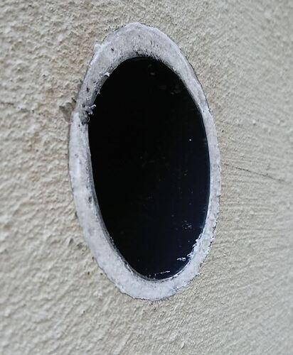

So sieht die Wandführung nach Abschneiden des überschüssigen Schaums an der Außenfassade aus:
Wenn ich die Eigenschaften richtig verstanden habe, ist der Schaum also beständig gegen Regenwasser, aber nicht gegen Sonnenstrahlung. Also sollte es doch ausreichen, wenn der Schaum vom Kabelkanal verdeckt wird, sodass der Schaum keiner UV-Strahlung mehr ausgesetzt ist, oder?

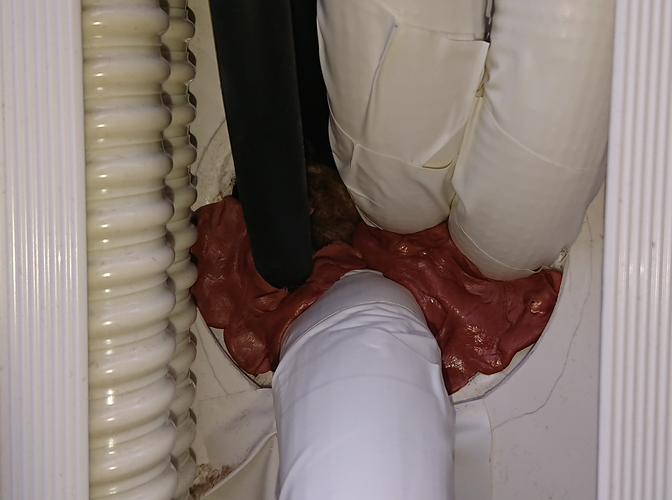

Hier meine Erfahrungen mit dem Dichtungs- & Muffenkitt Aqua-Fermit (https://www.bauhaus.info/dichtungen/dichtungs-muffenkitt-aqua-fermit/p/13321164).
Zu allererst: Wenn man die Dose aufmacht, sieht das Zeug da drinnen ziemlich vertrocknet/spröde und eigentlich kaum verarbeitbar aus. In den Amazon Rezensionen liest man auch oft, dass die Leute alte Ware erhalten hätten, die sich nicht kneten lässt und schon in der Dose vertrocknet ist. Deshalb war ich beim Abdichten des ersten Durchbruchs auch etwas frustriert, weil es sich nicht richtig verarbeiten ließ und wollte die restlichen Löcher schon mit einem witterungsfesten und elastischen Kleber zuspritzen.
Jetzt das große Aber: Das Zeug gehört so und ist nicht vertrocknet. Und wenn man den Dreh raus hat, funktioniert das absolut wunderbar und einfach. Aber der Reihe nach:

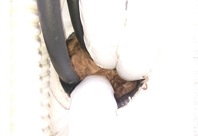

Die Durchbrüche von außen und innen mit Dämmwolle zustopfen, allerdings nicht zu fest, weil dämmen tuts ja nur, wenn die Wolle noch Luft enthält. Zum Reinschieben der Dämmwolle tut es ein dünner Stock und es passt mehr rein, als man denkt.
![73940=11849-2022-11-11-16_25_49-DSC_9675.JPG-IrfanView-Zoom_-1717-x-966-Selection_-2371-785-13-x-3-4.333.png|1379x756](upload://wvtm8NEawGLuabC1uoD327xLAew.jpeg)

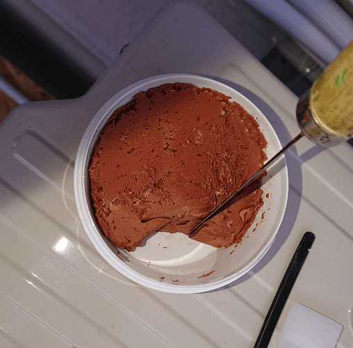

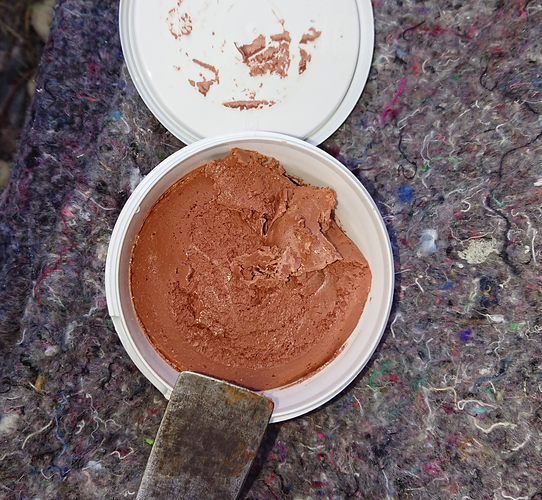

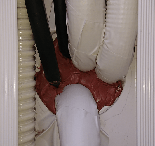

So sieht das Aqua-Fermit in der Dose aus:
Da es sehr fest und spröde in der Dose hängt, sticht man sich am besten kleine Portionen mit einem Spachtel raus:

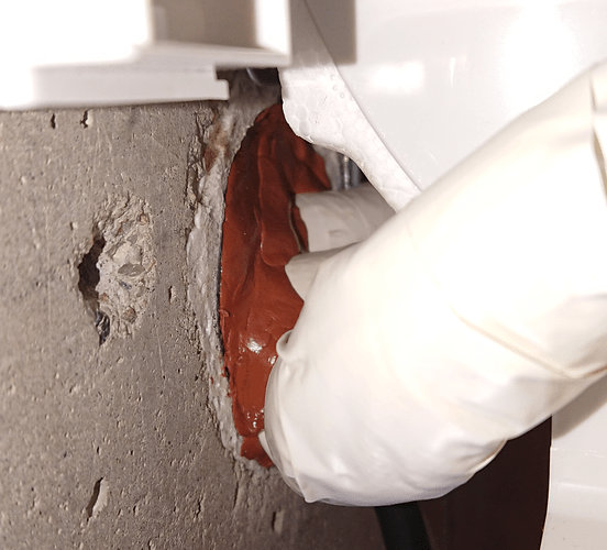

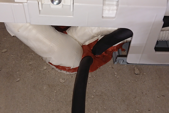

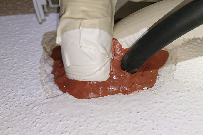

Diese Portion rollt man dann mit beiden Handflächen abwechselnd zu einer Kugel und dann wieder zu einer Wurst. Und das so lange, bis es elastisch und geschmeidig ist (dauert ca. 10 Sekunden). Zum Verarbeiten macht man dann wieder eine Wurst draus und drückt diese in den Hohlraum oder um das abzudichtende Teil außenrum (z. B. um die Kältemittelleitungen) und drückt es dann an, sodass keine Zwischenräume mehr offen sind. Und das macht man mit vielen Würsten, dauert pro Durchbruch (außen + innen) ca. 30 Minuten. Das sieht dann so aus:
Ich möchte fast guten Gewissens behaupten, dass die Durchbrüche zu 100 % luft- und wasserdicht verschlossen sind. Pro Durchbruch habe ich eine Dose mit 250 g benötigt.
Den abgeschnittenen Schaum an den Außenfassaden habe ich hiermit überschmiert, sodass auch der Schaum vor Wind und Wetter geschützt wird: https://www.evt-dichtstoffe.com/klebstoffe-hybride-700-hybrid-kleber-evt-700-hybrid-kleber.html
vorher:
nachher:
Wie hast du den EVT 700 denn so glatt bekommen? Hast du Glättmittel oder Seifenlauge verwendet?
Einfach den Finger mit Spucke anfeuchten und glatt streichen, das geht problemlos.
