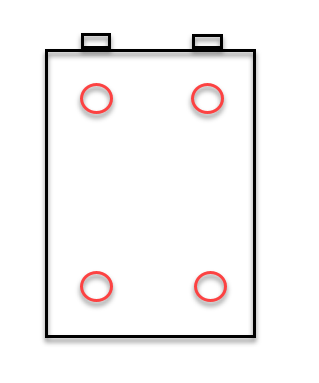

Wie so viele, habe ich auch lange nachgegrübelt, wie man denn nun die optimalen 300 kg Spannkraft auf die Zellen bekommt. Eigentlich war mir von Anfang an klar, dass das am Besten mit Federn geht. Ich will auf die anderen Lösungen gar nicht eingehen. Ich habe jedenfalls mal bei einigen Anbietern nachgelesen, wie groß in etwa die Federn sein müssen, um einer Kraft von 75 kg standhalten, aber einen gewissen Federweg zurücklegen. 75 kg weil ich eben 4 Federn verbauen möchte.
Mein H…
Im ersten Post das Bild gehen die Federn etwas über die Kante hinaus.
vermutlich wird es besser sein wenn die Federn eher so angeordnet werden:
Ob es allerdings einen signifikanten Unterschied macht, insbesondere wenn man die Akkus für Solar ja relativ schonend fährt, wage ich mal in Frage zu stellen.
