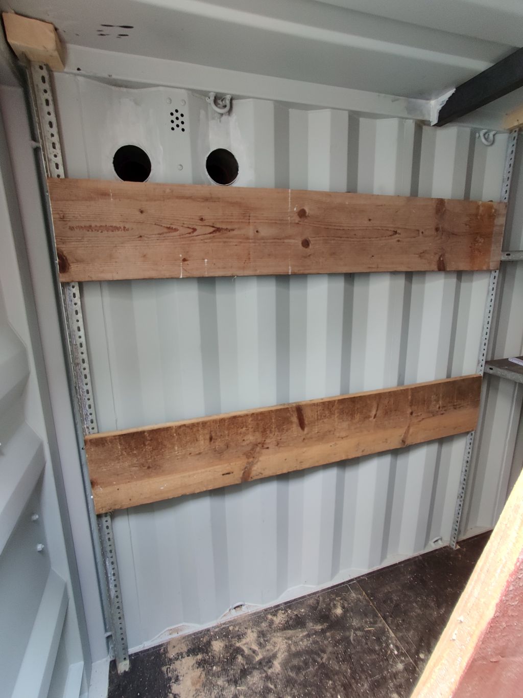

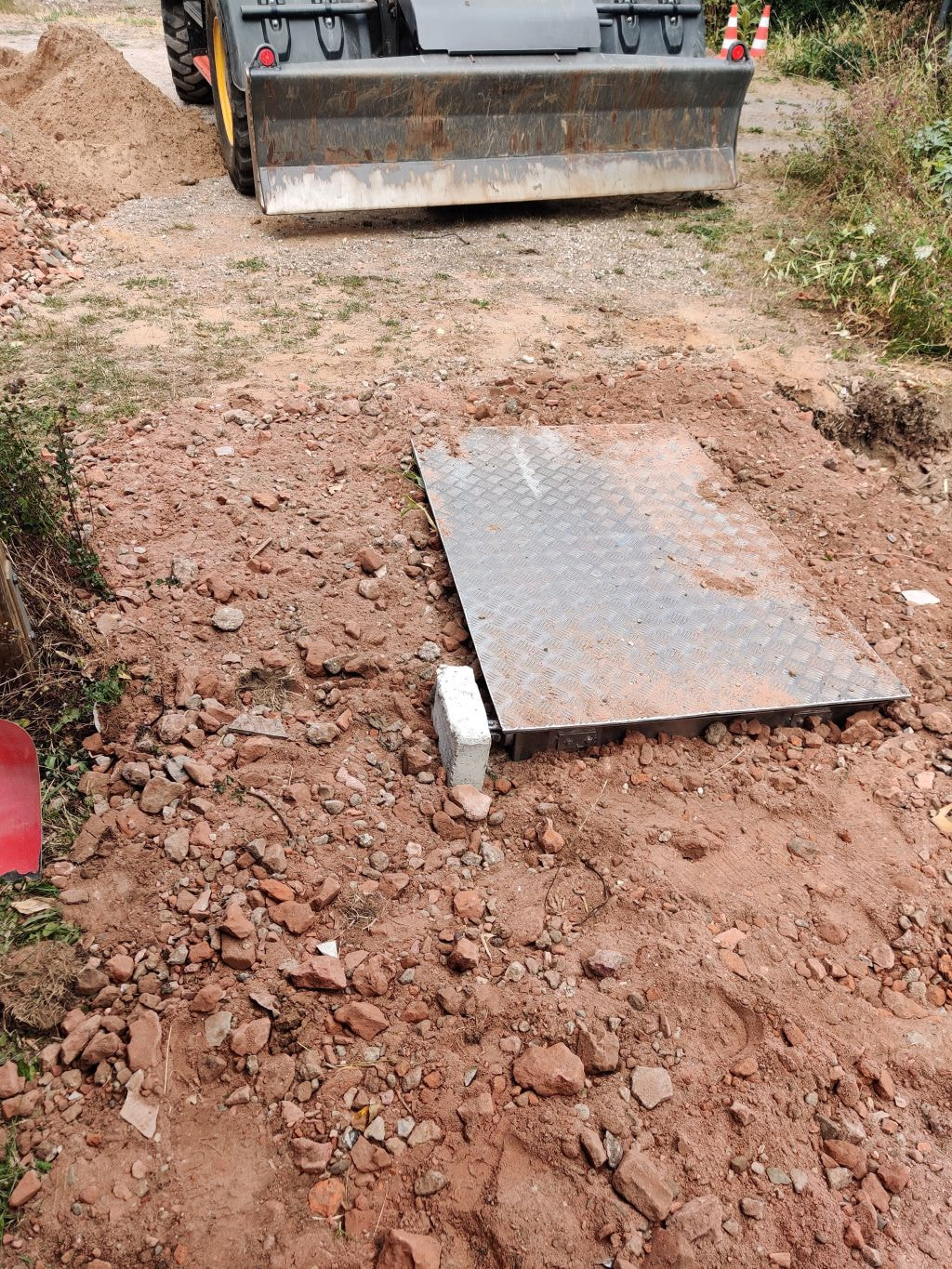

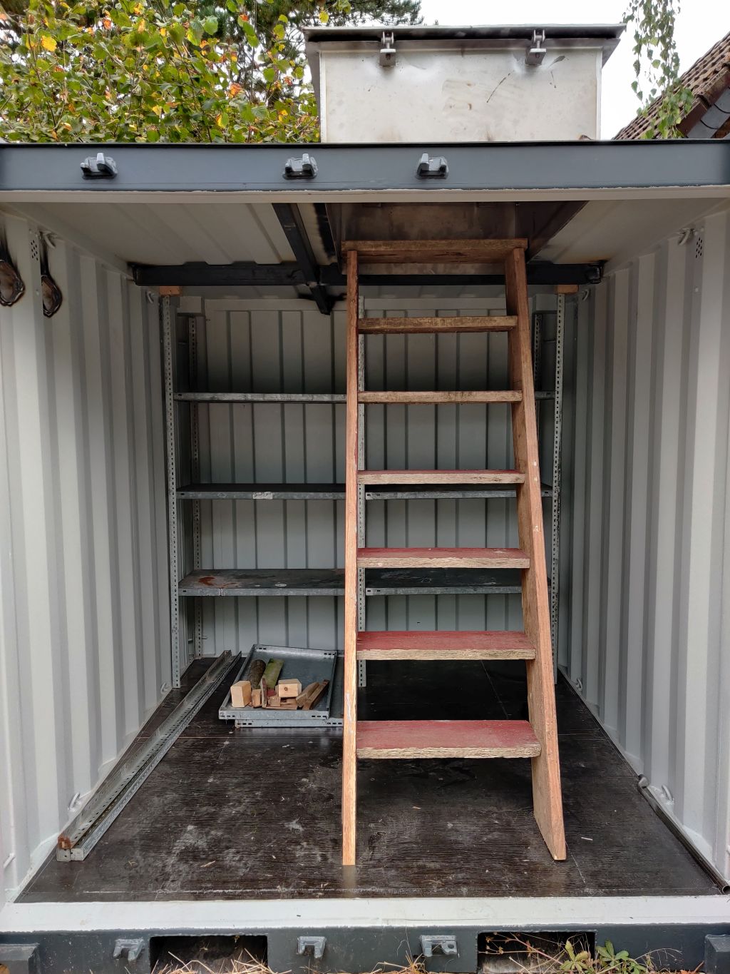

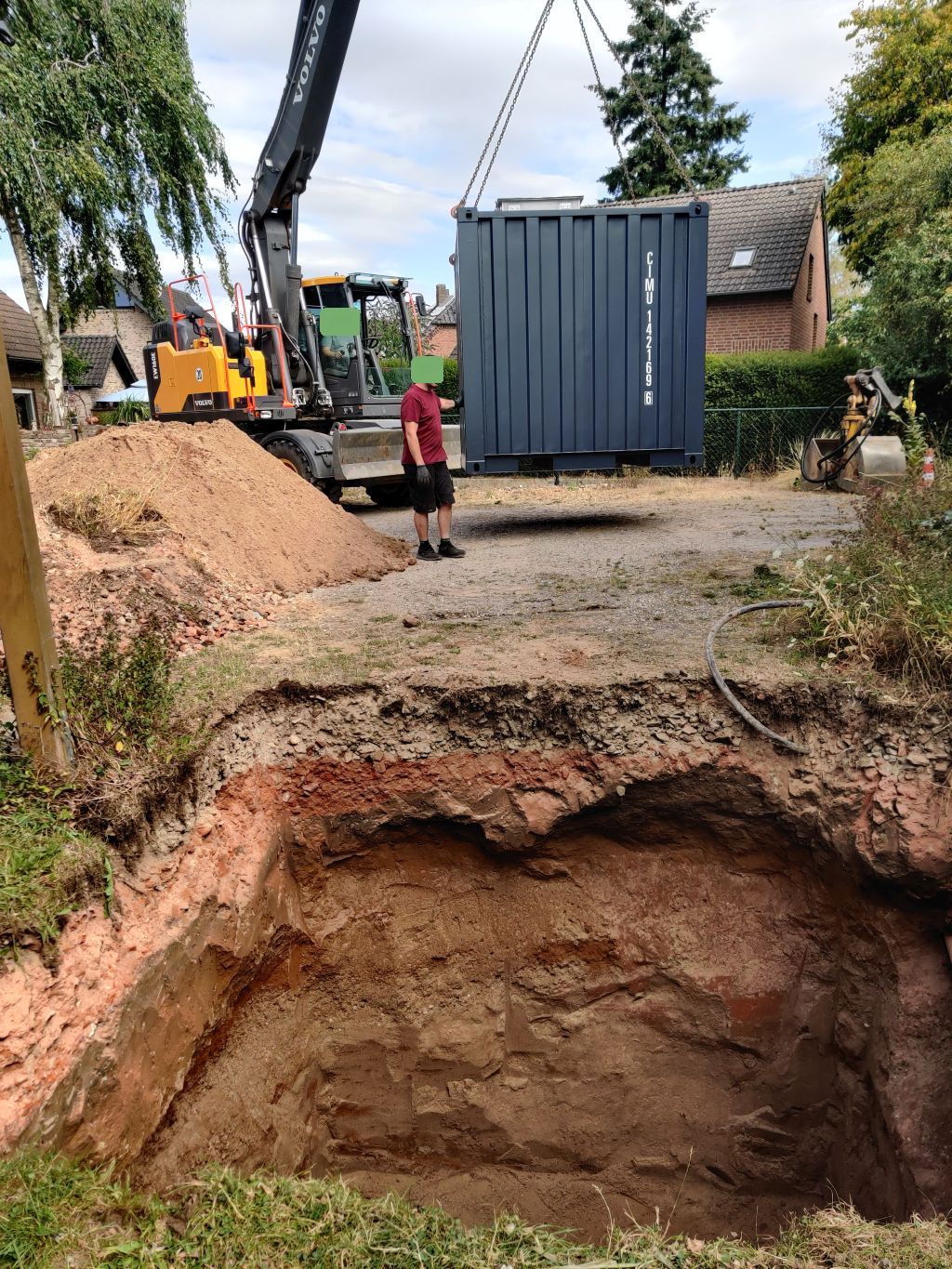

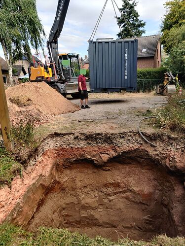

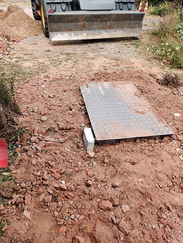

Meine erste PV-Anlage (knapp 12 kWp) fällt 2028 aus der Einspeise-Förderung und würde dann on top für den Eigenverbrauch nahezu vollständig in die DV gehen, das möchte ich weitestgehend verhindern. Bisher konnte ich aus Platzgründen keine weiteren Batteriepakete installieren. Dieses Problem ist jetzt gelöst, ich habe vor meinem Haus einen Container eingegraben und nun genug Platz im Energiekeller. Nun steht der Aufrüstung der Speicherkapazität nichts mehr im Wege.

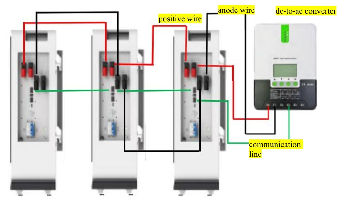

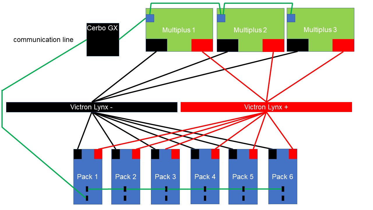

Verstanden habe ich, dass die Packs auf der DC Seite so miteinander verbunden werden, und schließlich der erste dann an den Lynx angeschlossen wird, an dem auch die Multiplus hängen.

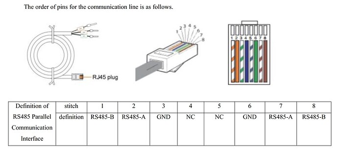

Die Adresszuordnung geschieht über die Dip-Schalter. Die Datenleitung erfolgt dann untereinander nach diesem Schema.
Wenn ich das jetzt richtig verstanden habe wird nun die Datenverbindung wiederum vom ersten Batteriepack mit einem LAN-Kabel, in meinem Fall, an den Cerbo GX hergestellt.

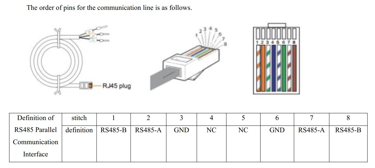

Was ich in der Beschreibung überhaupt nicht verstehe, wie die Verdrahtung des LAN-Kabels angepasst werden muss, damit der Cerbo GX die Batterie versteht und die Steuerung übernehmen kann.
