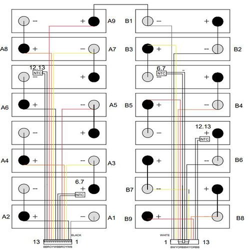

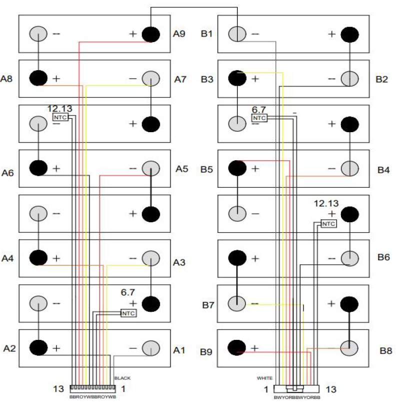

Beim anschließenden Verkabeln der BMS Potentiale habe ich festgestellt, dass der Aufbau so nicht funktionieren kann. Nach dem Anschließen aller Potentiale würden sich die Pfostenstecker nicht mehr ans BMS montieren lassen.
Ich habe in SEPLOS Mason Montageanleitungen entdeckt, dass SEPLOS die Zellen nun einmal gedreht ins Gehäuse stellt. Daher habe ich alles demontiert und die Zellen einmal gedreht. So lassen sich die Pfostenstecker später an das BMS anstecken.
Stand heute:
https://up.picr.de/46994125od.jpg
https://up.picr.de/46994126ee.jpg
Unklar ist mir tatsächlich der Anschluss der schwarzen Leitung welche mit B8 gekennzeichnet ist und ich hier montiert habe. Ursprünglich kommt diese aus dem Kabelstrang der anderen Seite und ich habe sie hier zur Montage rüber gezogen.
In den Mason Gehäuse liegt diese Leitung auf Zelle 9 am neg. Potential an. Hier wäre sie auch laut diverser alter Anleitungen richtig.
Frage daher - weiß jemand den korrekten Anschluss?
Ich habe die Leitung erstmal entgegen der Bilder noch noch am neg. Potential von Zelle 9 montiert.

"In den Mason-Gehäusen liegt diese Leitung auf Zelle 9 am negativen Potential". -> So wie auf dem Bild ist es richtig, B8 sollte am positiven Potential liegen.Es wird zwar kaum einen Unterschied machen, aber wenn man es genau nimmt, misst man auch den Spannungsabfall von der Busbar. (B8 ist für das Messen der Zellenspannung von Zelle 8 gedacht.)"

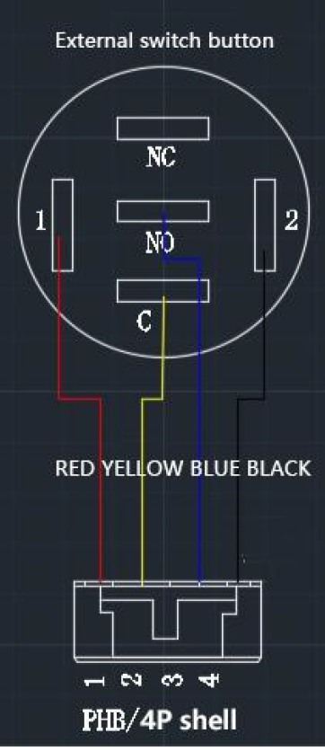

Eines fehlt mir noch, der "ON/OFF" drücker funktioniert selbt aber ohne auswirkung auf das BMS.

Ich bin auch wieder ein Stück weiter und habe mit der im SEPLOS Download verfügbaren PDF "SEPLOS SMART BMS 3.0 16S 100A SPECIFICATION.pdf" endlich eine detaillierte Beschreibung zum BMS 3.0 gefunden.
Hier ist auch der geplante Anschluss aller Potentiale an die Zellen dargestellt - interessanterweise plant SEPLOS den Anschluss einiger pos. Potential an die andere BUSBAR Seite an den neg. Pol der vorhergehenden oder nachfolgenden Zelle. Vermutlich zum Einsparen von Kabellänge.
Ebenso wurde ich hier auch bestätigt, dass meine schwarze mit B8 gekennzeichnete Leitung an Zelle 9 ans negative Potential gehört. Ich habe das Schaltbild angehängt.
Das Thema mit dem Schalter habe ich ebenfalls - jedoch habe ich mit dem PDF heraus gefunden, dass der am Gehäuse versteckte erreichbare Taster unter dem "RESET" exakt dem separat heraus geführten entspricht. Zudem ist das Schaltbild zu dem separaten Taster enthalten. Aktuell sind 2 und 3 beschaltet. Vielleicht teste ich mal 1 und 2 aus.

Auch habe ich die Balancerpotentiale nun exakt nach dem SEPLOS Manual umgesetzt. Den Plan hatte ich zuvor bereits mit angefügt.
