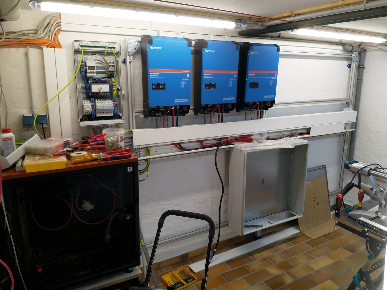

hinaus, er lädt zwar mit 70A aber er entnimmt bei 5kVA Last auch bis zu 100A - das hängt am Ende vom Leistungsfaktor der Last ab. Da bin ich froh dass ich bei den Anschlussleitungen der MP2 keine Kompromisse eingegangen bin und hab sie direkt mit 70mm² angebunden, gehen dann zur DC Verteilung und von dort dann mit je 2x 95mm² über NH00 Trenner auf die Akkus :sunglasses: Wobei ich dazu sagen muss, dass ich meine Anlage im Vorfeld gleich dafür vorbereitet habe im "Notfall" auch auf 3x MP2-10000 wechseln zu können falls uns die 15kVA irgendwann mal nicht reichen sollten.

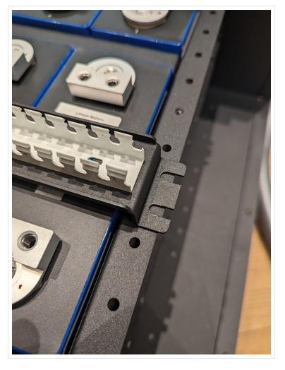

@bamberg100 ich habe mich dazu mit Amy ausgetauscht:
Zulange Metallschienen:
Die Ueberlaenge kommt zustande, da diese Laenge sicher stellt, dass auch schlechtere Zellen (mit kleinem Bauch) in das Gehaeuse passen.
So war in etwa die Aussage. Also, sind Deine Zellen zu gut? :grinning:
Ich kann das Vorgehen hier verstehen - denn nicht immer nehmen nur Grade A Zellen in dem Gehaeuse Platz.
Und ich sage dann als Anwender lieber zu lang als zu kurz. Schoener waere eine etwas andere Konstruktion an dieser Stelle IMHO.

@pnt Ja, von den Multiplussen bis hin zum Anschluss an den NH00 Sicherungen sind es so ca. 1,5 - 1,7m oneWay:
Schoener Aufbau. Wo werden denn die neuen Zellen Platz nehmen?
Gruss,
PNT
@pnt Da habe ich mich noch nicht entgültig für eine Lösung entschieden. Entweder je links und rechts neben der DC-Verteilung (also dem Rittal-Schrank), oder an der Wand die im rechten Bildrand ganz knapp zu sehen ist. Derzeit fehlen aber noch sehr viele Teile für die DC Verteilung weshalb ich mich erst mal darum kümmern muss. Bis die Akkus geliefert werden wird es ja wohl noch eine Weile dauern :unamused:
Das stimmt zwar - aber manchmal vergeht das schneller als man denkt und schwupps steht der Keller voll und keiner weiss wohin :wink: .
DC Verteilung? Was fuetterst Du denn direkt?
Gruss,
PNT
@pnt Ja, mit dem Thema das die Zeit wegläuft hast du Recht, das wird am Ende bei mir sicher auch so sein. Aber was soll ich machen, aktuell sind die Zeichnungen für die Bus-Bars noch nicht fertig und ich habe noch kein bezahlbares 40x10x1000 Kupfer bestellen können. Ohne die Zeichnungen können die Bus-Bars nicht gefräst werden.
Mit DC-Verteilung ist der quadratische Rittal Schaltschrank unter den Multiplussen gemeint. In dem werden der Smart-Shunt, eine DC/DC Wandlung auf 24- und 5V sowie die insgesamt 13 DC NH00 Sicherungen ihren Platz finden. Der Begriff DC-Verteilung ist da vielleicht nicht ganz richtig - sollte eher DC-Sicherungskasten oder so heißen :upside_down_face:
