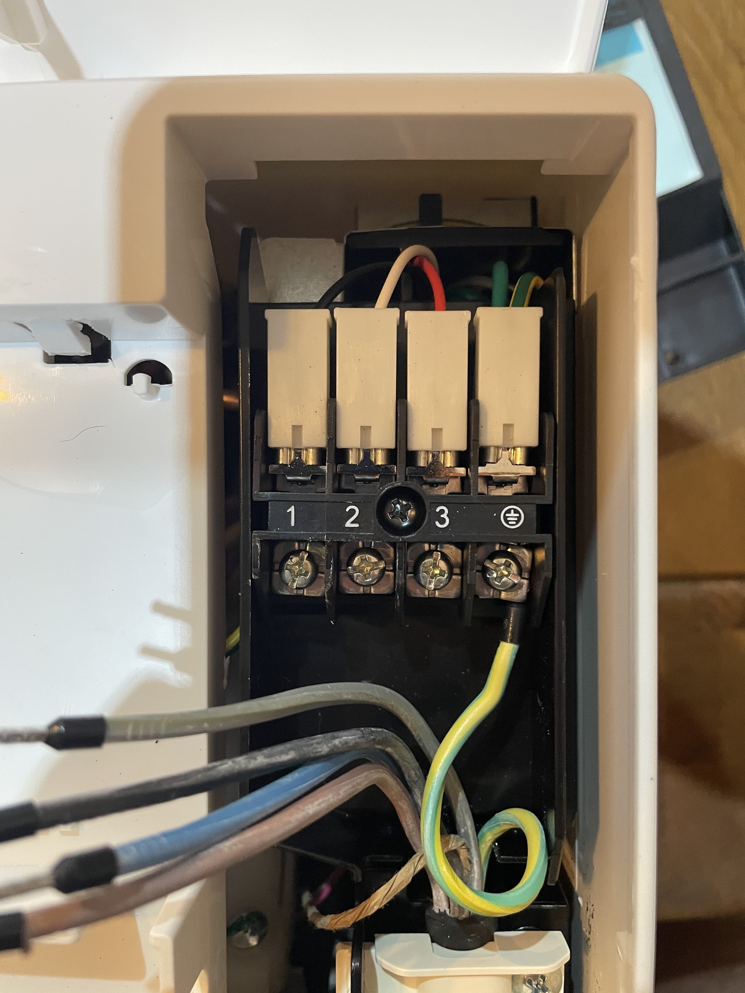

Hallo zusammen, im Forum habe ich nichts gefunden, aber wie wird das IG mit dem AG verbunden. Normalerweise sind die Farben markiert bzw vorgeben, aber laut Anleitung heißt es nur: "Match wire colours with terminal numbers on the indoor unit
terminal blocks and firmly screw the wires to the corresponding
terminals." Beim Gerät gab es kein Kabel und daher habe ich ein komplettes Set gekauft... Im IG stehen nur die Ziffern 1 bis 3 und das Erdungssymbol. Nun die Frage was wird 1-3 angeschlossen? Danke. Gruß

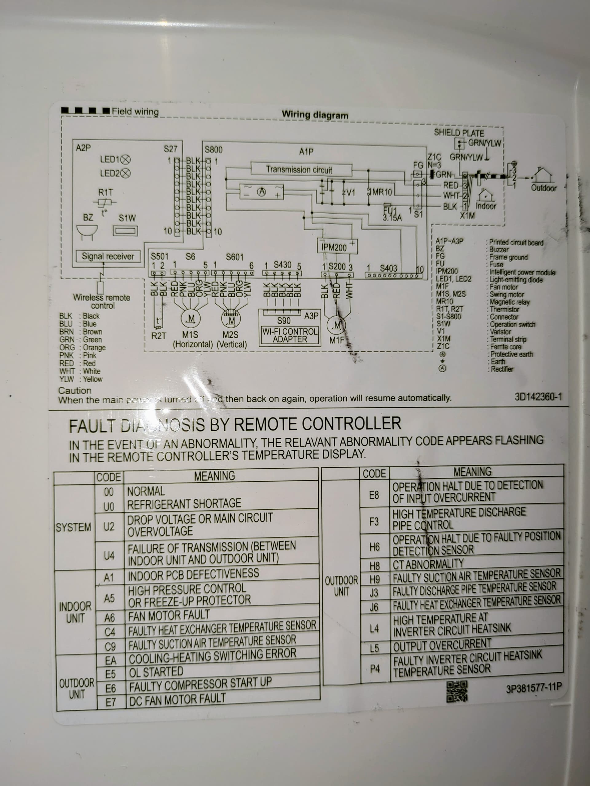

Für den Erstanschluß (also durchaus temporär) wären dann die Farben egal. Für einen "educated guess" oder auch Google genannt, liegt bei Daikin auf Klemme 1 üblicherweise der Außenleiter, auf Klemme 2 der Neutralleiter und auf 3 eine Kommunikationsleitung.
Leider nein. Da ist kunterbuntes Daikinwerk aus Japan oder der Türkei verbaut. Auf dem Schaltplan der im IG pappt, findet man 1 = Black , 2= White, 3= Red, GRN.
Darum die dringende Empfehlung sowas immer durch eigene Messung zu verifizieren.
Dann wäre:
  • IG schwarz = Pin1 = Phase = Kabel schwarz
  • IG weiß = Pin2 = Neutralleiter = Kabel blau
  • IG rot = Pin3 = Steuerleitung = Kabel grau
Das passt auch mit den Farben, die in Japan üblich sind: Schwarz für Phase und weiß für Neutralleiter.
Super, danke. Hier mal das Bild der Anschlüsse
Die Anleitung beschreibt auch, dass man das 1:1 verdrahten soll. Also 1 zu 1, 2 zu 2, 3 zu 3, 4 zu 4.
Wenn man die Farben richtig zuordnet ist es schöner, funktioniert ohne Defekt aber auch anders. Grün gelb würde ich aber schon auf 4 legen.
Und die Adern legt man in Drehrichtung unter die Klemme (Links). So arbeitet man mit dem Anzugsdrehmoment daran den Leiter wieder rauszudrücken.
Danke für den Hinweis. Ist geändert
