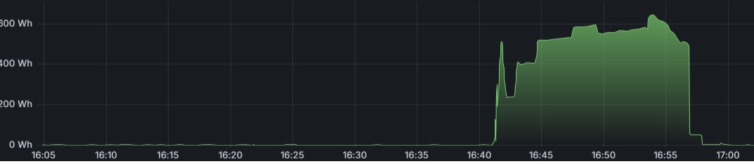

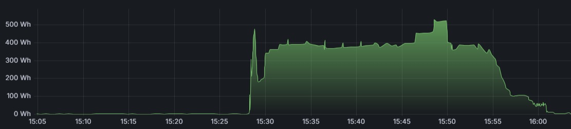

Hier noch ein Bild vom Stromverbrauch im econo Modus und auf 25 Grad gestellt. Bei Uhrzeit 15:45Uhr ca habe ich kurz auf Powerful gestellt dann aber weil sich nix geändert wieder normal laufen lassen. Der Stromverbrauch ist dann ja auch weniger geworden. Um 16:10Uhr ca habe ich ausgeschaltet.

Powerful konnte sich gar nicht entfalten, da müsstest du mal Econo rausnehmen.

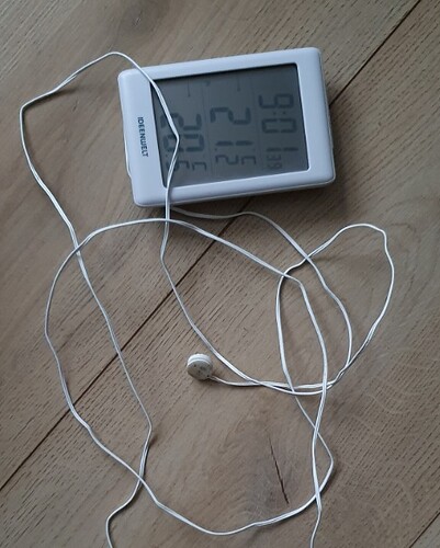

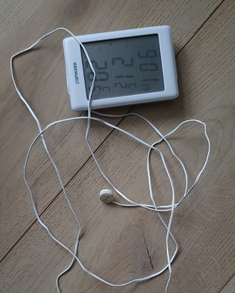

Auswurftemperatur: 24,5
Die Verbindungen sind sauber.
Am AG ist die 3/8 Zoll Leitung ca 50 Grad warm mehr Zeigt mein Thermometer nicht an.
Die kleiner ca 23,3 Grad.

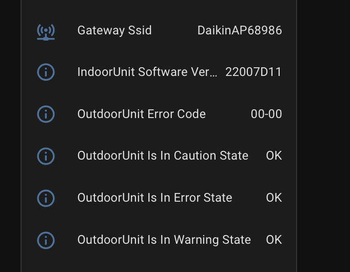

was sagt denn der Daikin Fehlerspeicher? Da müsste doch so was stehen wie Error Code 00-00, oder eben ein Fehler?
Hi
Hmm kein Plan wo ich das finden soll. Habe alles durchgeschaut. Die App funktioniert auch nicht richtig.
Geht doch auch über die Fernbedienung
ja über die Cancel Tast lange drücken bis 00 erscheint und dann auf Cancel weiter drücken und da erscheinen die Codes.
Das waren aber so viele das ich dachte das kann nicht stimmen.
A5, E7, F3, F6, L3, L4, L5, U4, E6, H6, H0
ich glaube du musst (wenn du dich durch die codes durch drückst) hören ob ein Ton kommt. Der Ton kommt bei dem Code der tatsächlich vorliegt. Link
ich habe alle Codes durch, bei allen nur ein Piep und kein langer.
Also kein Fehler gespeichert.

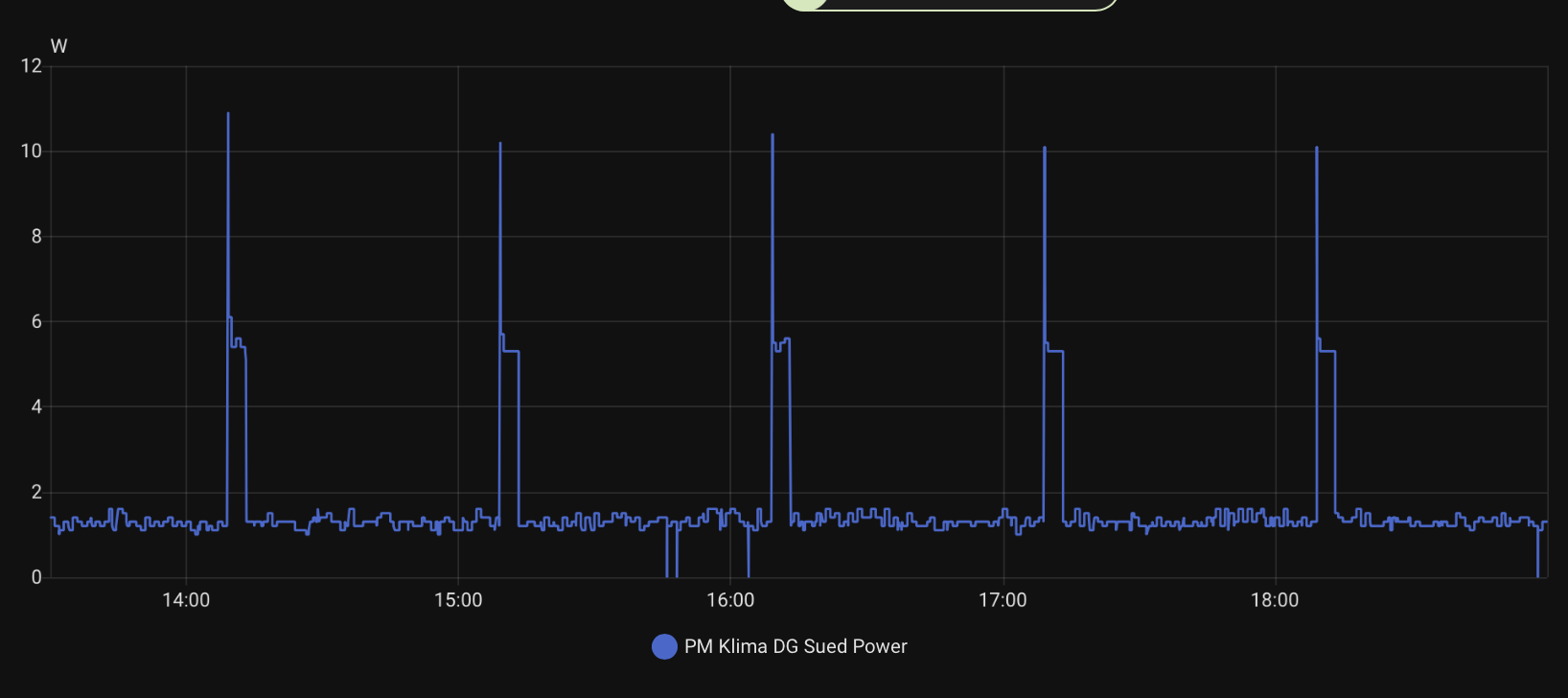

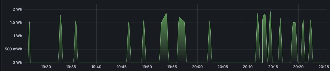

Der Standby Verbrauch ist auch komisch, teilweise 0 Watt. Weiß nicht ob das normal ist.
Meine ATXD35 braucht immer Strom um die 2 bis 3 Watt.
Was nutzt du denn für die Messung? Zumindest die Darstellung ist nicht sehr präzise. Standby von unserer Daikin sieht so aus:

Da würde ich eher am Messgerät zweifeln. Insofern du die jederzeit eingeschaltet bekommst, also auch, wenn das Messgerät gerade 0W misst, stimmt was nicht mit der Messung. Wenn du sie per Lan erreichen kannst, muss die Stromaufnahme bei einigen Watt liegen, sonst ginge WLAN nicht.
Shelly EM für Strom und als Thermometer sieh Bild

ja das sind 24,5 Grad
Wird so sein da ich ja immer Anschalten kann.

Habe jetzt ein Fehler in der App.
