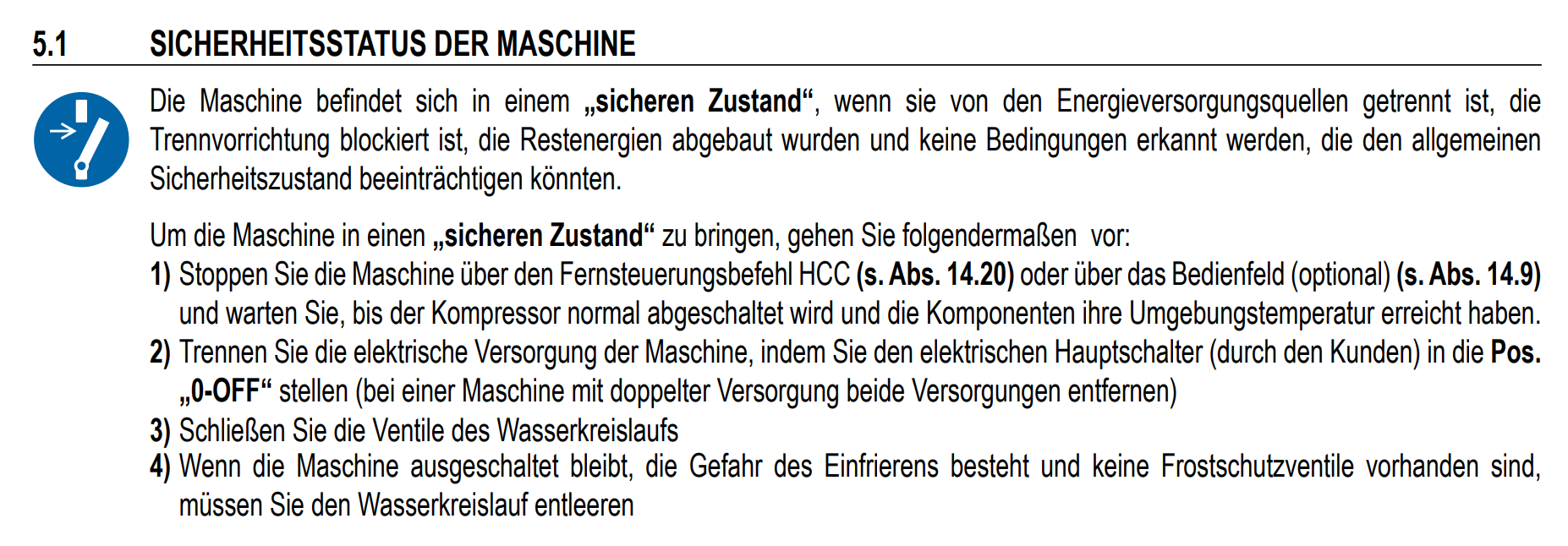

Die Anleitung bei der “KITA” ist da schon mal viel genauer:

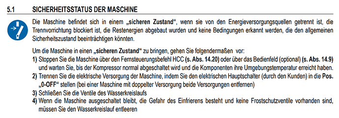

Es fängt schon mal damit an zu beschreiben, was ein “sicherer Zustand” ist:
Und der sichere Zustand ist gegeben, wenn der Wasserkreislauf entleert ist. (Wobei hier nicht darauf eingegangen wird, was das für den Wärmetauscher bedeutet)

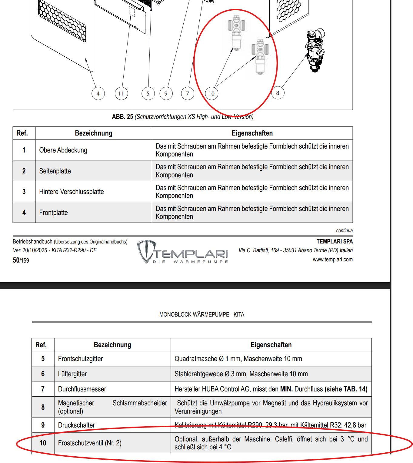

Bei dieser Anlage wären (außenliegende) Frostschutzventile zwar vorgesehen - sind aber optional. Und offenbar sind die dann wohl in D nicht verbaut, denn lt. Video gibt es bei der Anlage keine entsprechende Sicherheitsvorkehrung gegen Frost.

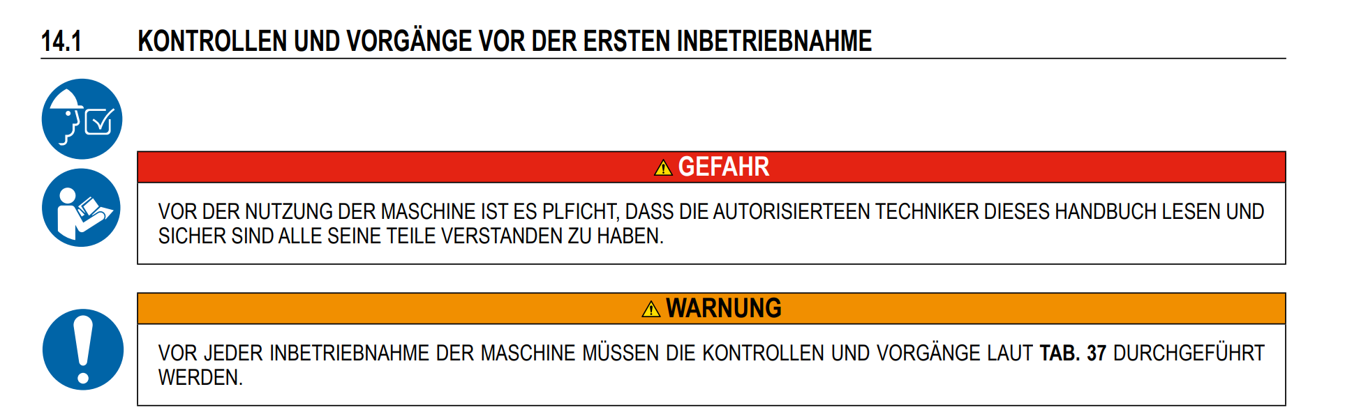

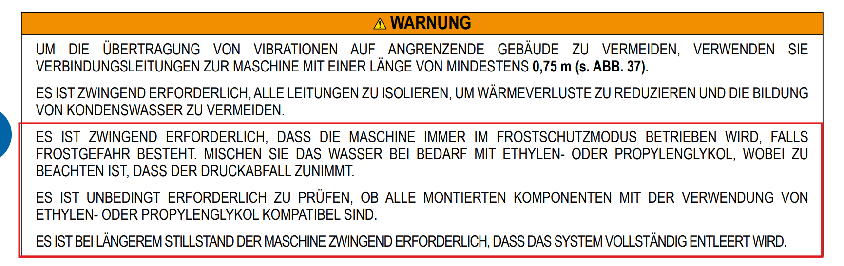

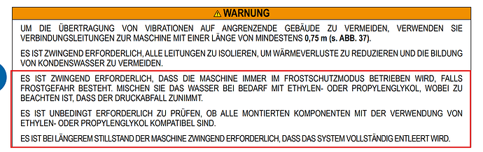

Bei der KITA reden sie Klartext in der Anleitung:
Die - nur deutsche - Anleitung der KITA hat 163 (!) Seiten.
Da kann sich der Installateur dann idealerweise den Tag vor der Installation direkt freihalten um die zu lesen, weil:
Ich kenne einige Anlagen, die auf Sole + Wärmetauscher umgerüstet bzw gleich so aufgebaut wurden. Kostet bissel mehr, bringt Sicherheit.
Es werden doch ehe oft Parallelpuffer verbaut. Warum nimmt man dann nicht gleich einen Parallelpuffer mit Rohrwärmetauscher und füllt in den Außenkreis zusätzlich ein Frostschutzmittel ein?
