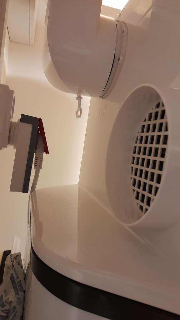

Da meine Ariston Nuos Primo 100 jedes Jahr zur Wartung Staubablagerungen am Verdampfer und auf der Isolierung des Kompressors zeigt, dachte ich mir, ich setze in den Ansaugstutzen einen Luftfilter. Ich habe mir eine Filtermatte gekauft (https://www.topsfilter.de/product/ct15-150-1m-t97004) und mit einer CD als Schablone ein rundes Stück ausgeschnitten und in den Ansaugstutzen auf das Gitter geschoben. Passt genau und hält bestens ohne weitere Befestigung.
Allerdings, wenn ich die Hand in den Luftstrom am Auslass halte, habe ich das Gefühl, dass dieser schwächer ist, im Vergleich zum Betrieb ohne Filter. :frowning:
Wie macht Ihr das? Hat da jemand Erfahrungen? Macht das viel aus, in Hinblick auch die Effizienz? Staub auf dem Verdampfer beeinträchtigt ja auch die Effizienz. Was ist schlimmer?

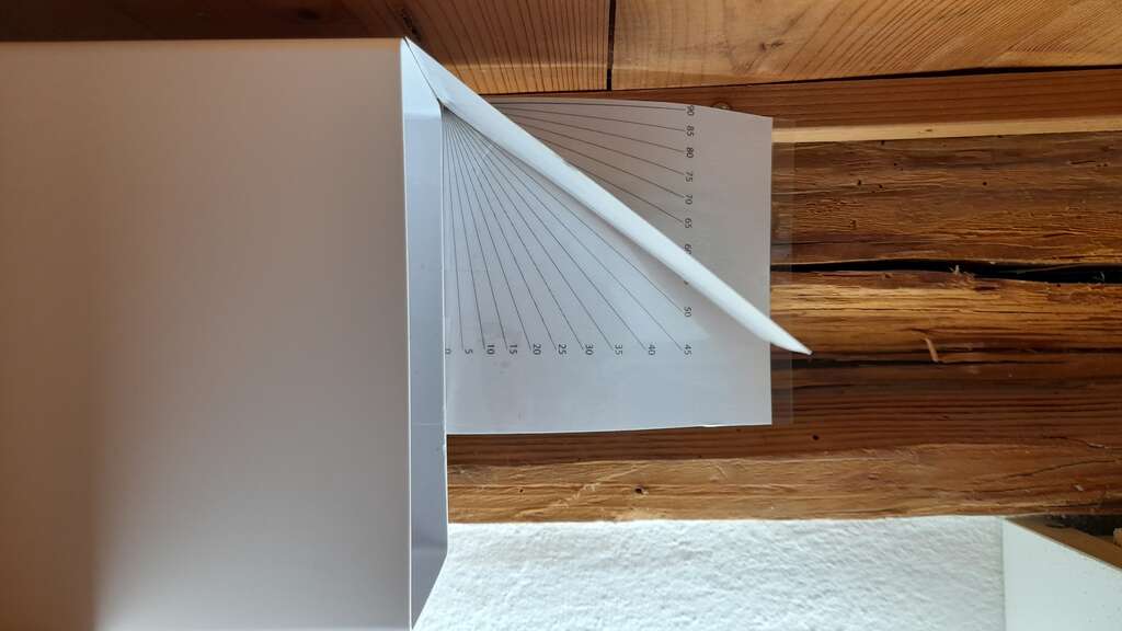

Abschätzen kann man das mit einer federnden oder Schwerkraft Klappe oder perfekt mit einem kleinen Windmesser.

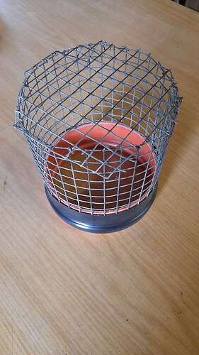

Ja, tatsächlich würde ein Patronenfilter für den Kärcher-Sauger WD1, WD2, WD3 etc. mit etwas Modifikation direkt auf den Ansaugstutzen passen, was ich aber eben wegen des zu dichten Filterwerkstoffs gleich wieder verworfen habe. Ich überlege jetzt, aus Hasendraht einen zylindrischen Käfig zu basteln, der über den Stutzen passt und mit Filtermatte bezogen wird. Edelstahl-Fliegengitter liegt auch noch auf dem Dachboden - auch das wäre ein Experiment wert.

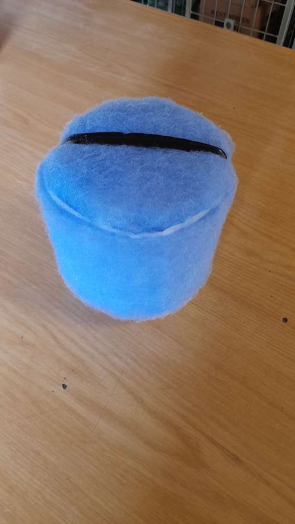

Hab mir woanders aus Filtermaterial Kegel genäht.
Mit einer rund gebogenen Fahrradspeiche als Feder, hält der Filter in Position :wink:
Das Filtermaterial ist 2....3cm dünn und hat mit dem Volumen dann viel Fläche.

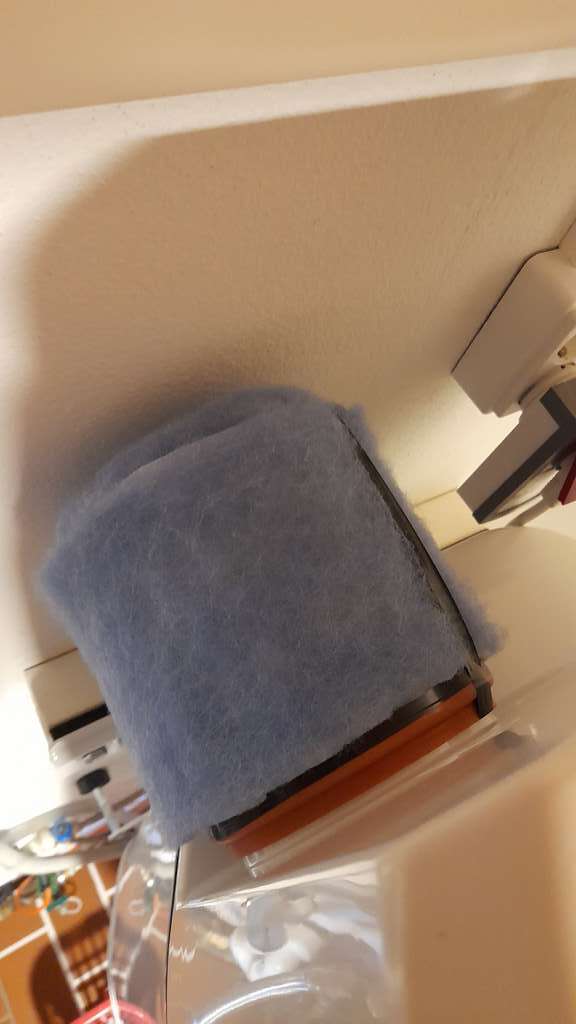

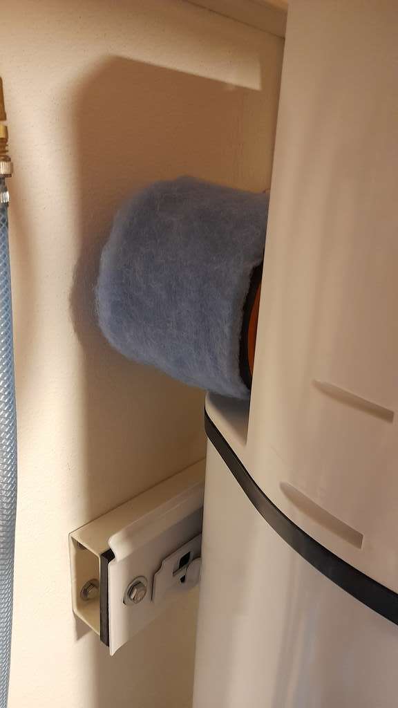

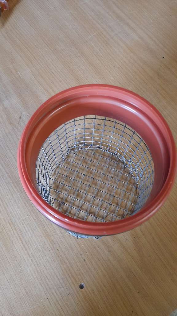

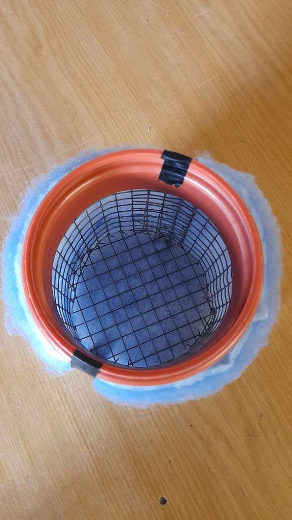

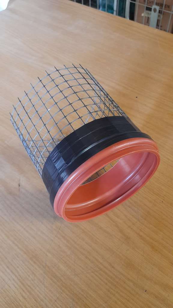

Die Lösung ist ein Filterkäfig aus Hasenstallgitter, der auf ein KG-Rohr-Muffenstück DN 125 gebaut ist. Diese Muffe lässt sich (ohne Gummi) auf den Ansaugstutzen des Geräts aufschieben und sitzt dort (zufällig) so exakt, dass die Konstruktion dicht und fest ist. Den Gitterkäfig habe ich außen mit Filtermatte G3, 10mm dick verkleidet.

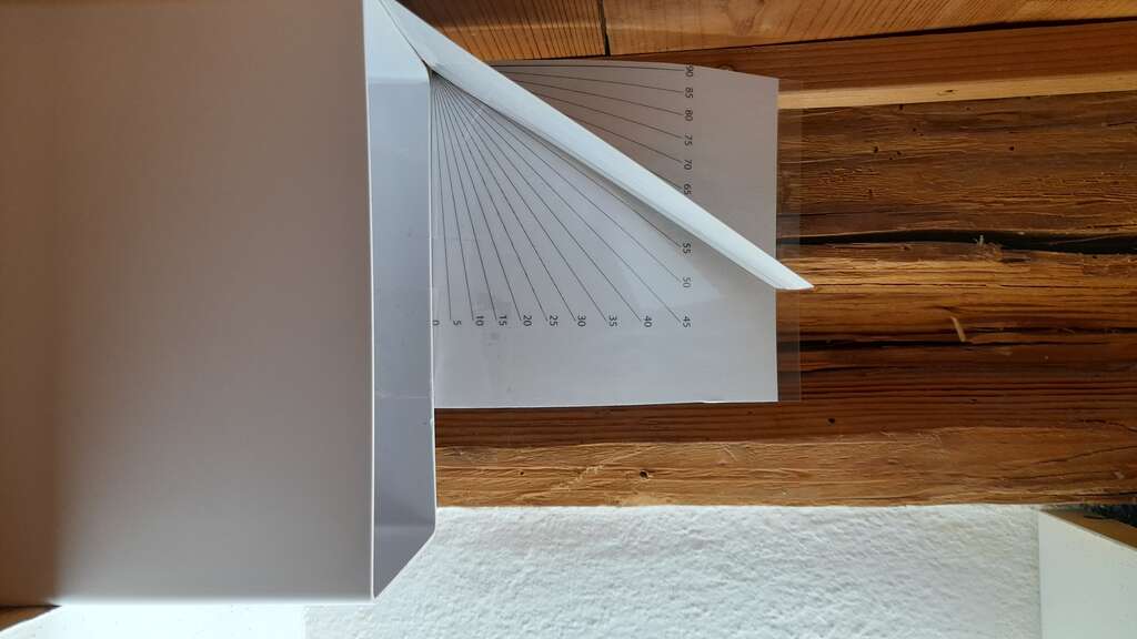

Zur „Messung“ des Luftstroms habe ich mir am Luftauslass ein Anemometer gebaut: Eine Klappe aus einem laminierten Stück Papier ist mit Klebeband am Auslassstutzen befestigt. Dahinter habe ich eine Grad-Skala montiert.
Ohne Luftfilter öffnet sich die Klappe durch den Luftstrom bis 60°. Mit der Filtermatte direkt im Ansaugstutzen (Filterfläche ~113 cm²) öffnet sich die Klappe nur bis 40°. Mit der neuen Filterkonstruktion (Filterfläche ~540 cm²) öffnet sich die Klappe bis 55° also nur geringfügig weniger als ohne Filter.
