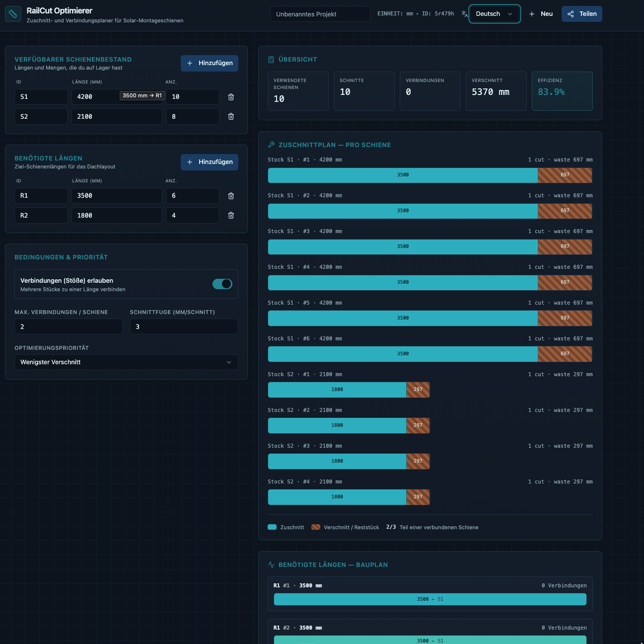

Hi zusammen,
ich bin neu hier und wollte euch ein kleines Projekt vorstellen, das ich fuer Eigennutzung gebaut habe: http://solar-rail-cutting-optimizer.lovable.app
Worum geht’s?
Die App hilft dabei, Montageschienen für PV-Anlagen möglichst effizient zuzuschneiden und zu kombinieren.
Ziel ist es, aus einem vorhandenen Lager an Schienenlängen die benötigten Längen für ein Dachlayout zu erzeugen – und zwar so effizient wie möglich.
Was bedeutet “effizient” konkret?
  • möglichst wenige Schnitte
  • möglichst wenige Verbindungen (Verbinder/Splices)
  • möglichst wenig Verschnitt
Inputs:
  1. Verfügbare Schienen (Lagerbestand)
    Beispiel:
    • 4200 mm × 10
    • 2100 mm × 8
  2. Benötigte Schienenlängen (Dachlayout)
    → Liste der Ziel-Längen, die erreicht werden müssen
Was die App macht:
  • kombiniert vorhandene Schienen intelligent
  • berechnet sinnvolle Schnittpunkte
  • zeigt dir, wie du deine Ziel-Längen mit minimalem Aufwand erreichst
Ich freue mich über jede Rückmeldung!

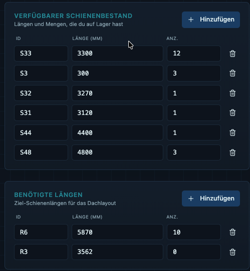

Mein konkretes Problem war diese Aufstellung:
Das war mir zu kompliziert das manuell Auszurechnen :slight_smile:
Das Ergebnis liefert mehr als eine Schiene Verschnitt ?
Und das bei so geringem Bedarf ?
Mit welcher Methode optimierst du die Schnitte?
Ich kenne da zufällig einen Algorithmus.
Am besten per PN.
Guter Hinweis!
Ein paar Tipps im weniger Verschnitt zu bekommen:
  • Reduziere den verfügbaren Schienenbestand — der Optimierer nutzt, was vorhanden ist, um Schnitte zu minimieren.
  • Erhöhe die maximalen Verbindungen pro Schiene.
  • Setze die Optimierungspriorität auf „Wenigster Verschnitt".
Der Nachteil ist dass dann einige Schienen mehr Verbindungen benoetigen, z.B.:
Ja, schicke mir gerne eine DM!
Momentan basiert der Optimierer auf einer schnellen heuristischen Lösung des klassischen 1D Cutting Stock Problems, kombiniert mit First-Fit/Best-Fit Decreasing Strategien.
Mein Code arbeitet in mehreren priorisierten Durchläufen:
  1. Zuerst exakte Treffer bevorzugen (keine Schnitte / kein Verschnitt)
  2. Danach Best-Fit-Zuschnitte aus einer einzelnen Schiene
  3. (Falls nötig): Zusammensetzen aus mehreren Segmenten mit möglichst wenigen Verbindern
