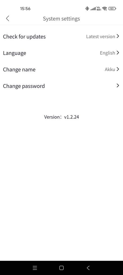

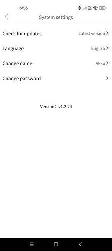

Hatte auch voll die Probleme für den Neey 15A Active Balancer eine Android App zu finden, habe dann den Link vom Lieferanten bekommen:
http://www.zitianxing.cn/UploadFiles/zy-v1.2.24.apk
Damit funktioniert es einwandfrei! ?
