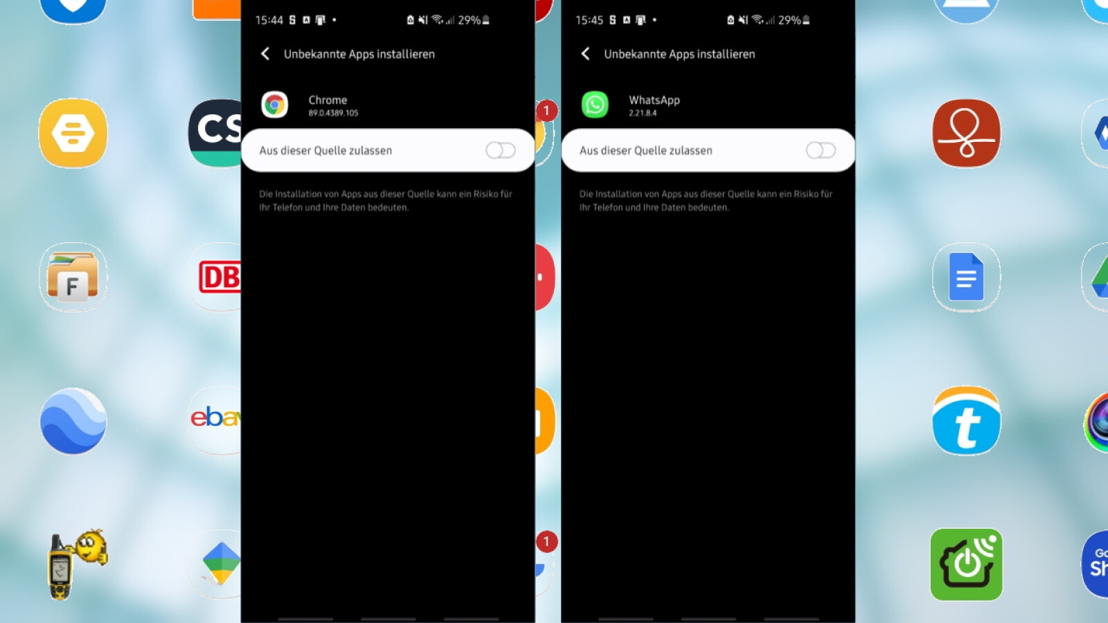

Muss man bei Andriod nicht die Installation von "externen Quellen" zulassen? Sonst gibt es immer eine Fehlermeldung
Ja, habe ich auch gemacht. Muss man ja irgendwie blöd für einzelne Programme zulassen. Auch mit verschiedenen Browsern probiert.

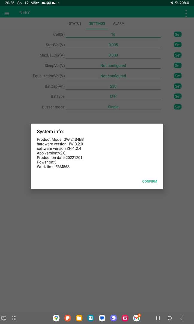

warum ich SleepVol und EqualizationVol nicht einstellen kann, liegt evtl daran dass man mit ein V3 statt V4 geschickt hat.
kann bitte mal jemand mit einem V4 in der APP die Systeminfo öffnen und auf die Hardware Version schauen?
bei mir steht da 3.2.0
