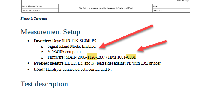

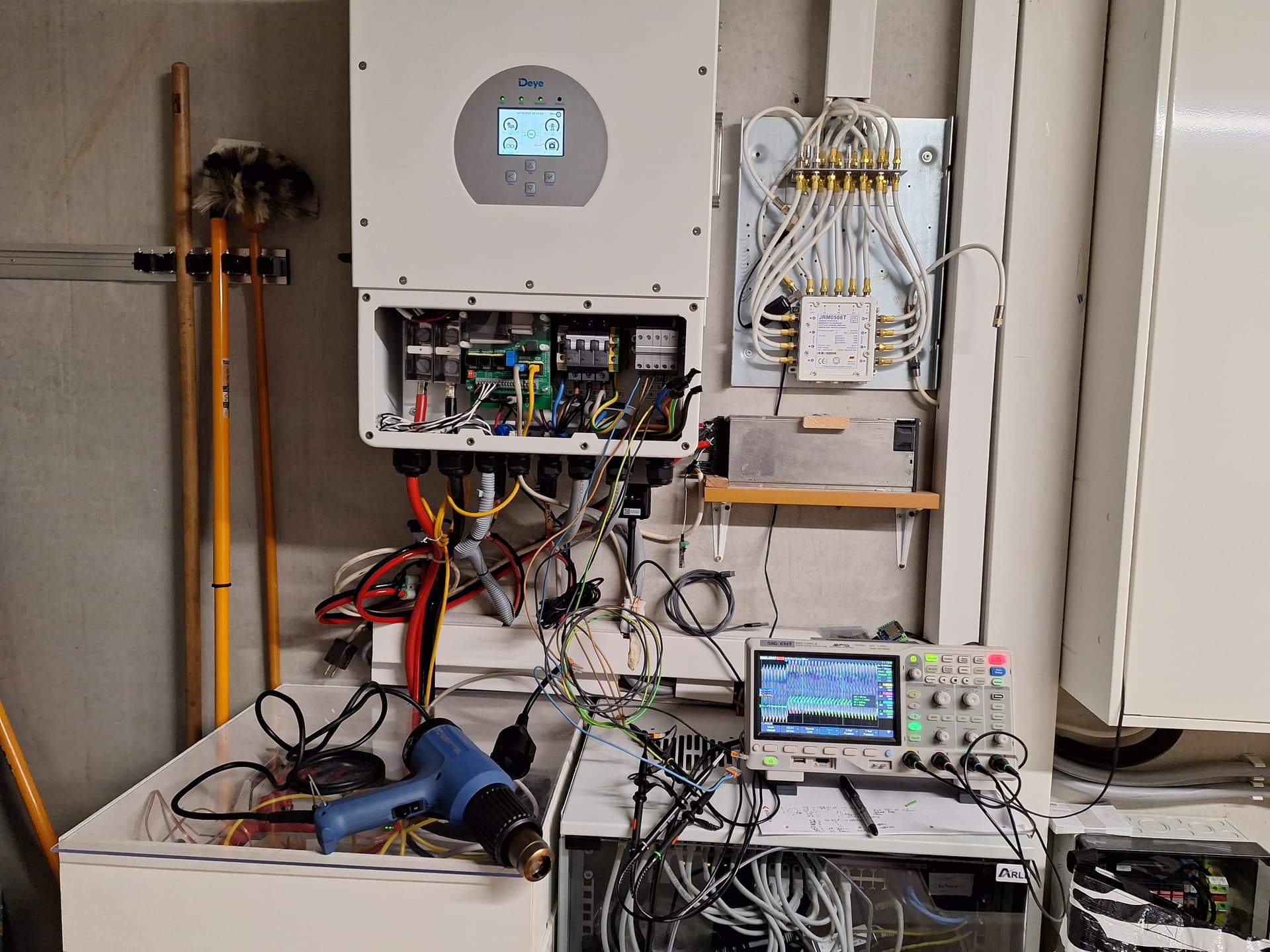

Der Messaufbau bestand aus einem 4-Kanal Oszilloskop, mit welchem wir L1/L2/L3 gegen PE und N gegen PE gemessen haben um zu sehen, was im Drehstromnetz passiert beim zurückschalten aus der Notversorgung.
Damit nicht wieder Geräte beschädigt werden, wurde für die Messung der Load-Ausgang vom Haus abgeklemmt und eine einphasige Last in Form eines Fönes betrieben.
Bei den Messungen kam recht schnell zu Tage, dass der Wechselrichter das PE<->N Relais für den "Signal Island Mode" nicht korrekt ansteuert und für mehrere 100ms der N nicht mehr mit PE verbunden ist.

Ja ich bin der Ersteller von dem PDF, den Messaufbau habe ich ja skizziert im PDF. Als Oszilloskop wurde ein Siglent SDS 1104X-E verwendet. Aber warum ist das denn wichtig?
Auch verstehe ich nicht warum ich den FI weglassen soll? Es ist doch absolut inakzeptabel, dass der Deye welcher ja zum Erzeuger wird im Notstrombetrieb die PE<->N Brücke offen lässt. Am HAK trennt man die PE<->N Brücke ja auch nicht auf um das TN-C-S zu bilden.
Ein Bild vom sehr provisorischen Aufbau kannst Du hier sehen. Achtung, der Aufbau entspricht keinesfalls einer gültigen Norm! Das geht besser und sauberer und ich empfehle nicht/rate ab es so aufzubauen. Du wirst das mit Sicherheit besser und sauberer aufbauen können.

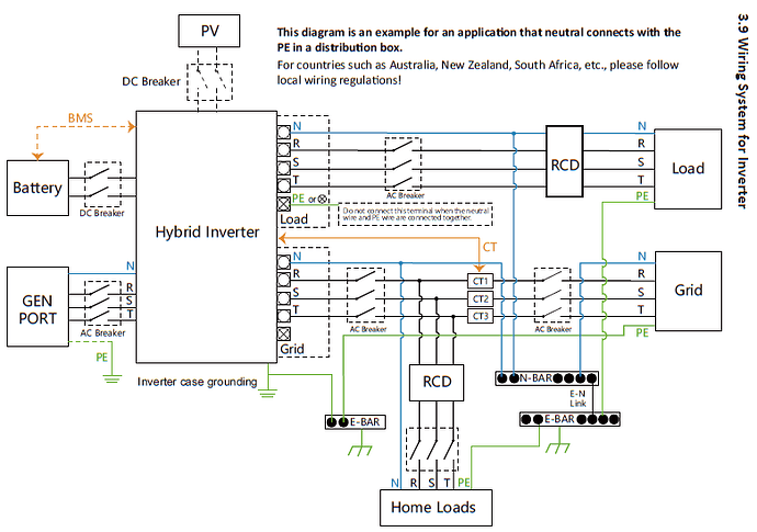

Ich habe gestern testweise mal den N von Netzseite auf den N vom Load-Ausgang gebrückt. Damit wirkt dann neben dem PE-N-Relais vom Deye zusätzlich noch die PE-N-Brücke im Hausanschlusskasten. Ich habe dann mehrfach einen Netzausfall durch Abschaltung des LSS vom Wechselrichter simuliert. Mit der N-Brücke kam es nicht mehr zum Abschalten des RCD.
Weiß jemand, ob eine solche Brücke nach VDE-Norm für ein TN-C-S-Netz zulässig ist? In diesem Fall würde ich die Brücke nämlich drin lassen.
Nein, das ist so nicht zulässig. Der Wechselrichter muss sich bei Netzausfall allpolig trennen - L1, L2, L3 und N. Mit der Brücke umgehst du das.

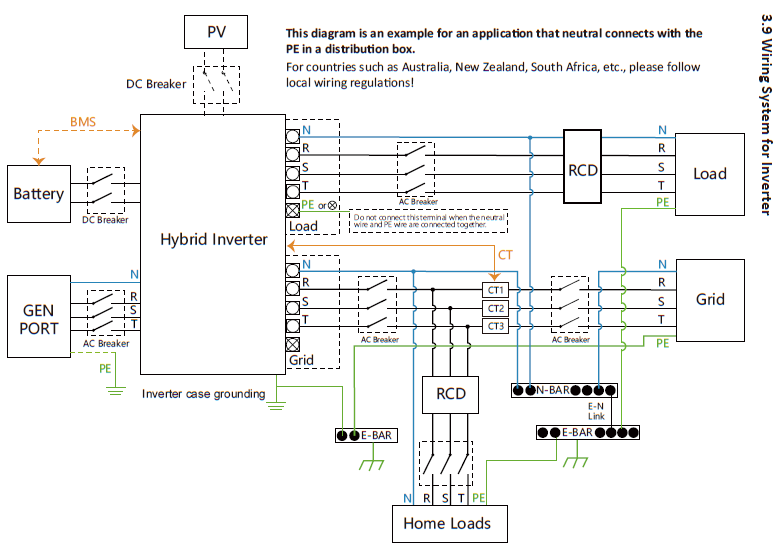

Ja, du hast Recht, das ist nicht VDE-konform. Das haben wir schon öfter diskutiert. Ich habe N auf der Lastseite (Load) fest verdrahtet und Signal Island Mode deaktiviert. Meine Anlage ist unabhängig vom Relais und der Software. Bei mir kann es keine Sternpunktverschiebung geben, die dann zur Zerstörung einiger E-Geräte im Haushalt führen kann.
@amiko Wie genau hast du dann deinen WR verdrahtet? Eine Brücke zwischen N und PE im Verteilerkasten?
In der Bedienungsanleitung gibt es 2 Beispiel-Schaltbilder, ich habe nach Schema 1 verdrahtet. Nur die Darstellung des PEN ist nicht korrekt. Die Aufteilung des PEN auf PE und N ist im HAK

Wobei das ja nach VDE auch nicht in Ordnung ist, weil du über die N-BAR unten den Load-N zum Grid-N brückst und damit die allpolige Trennung, die Wechselrichter eigentlich einhalten müssten, nicht hast, oder? ...
Wenn du die Schema 2 verwendet hast und kein TT Netz hast, dann hast du auch keine allpolige Trennung, da Load-N zum Grid-N über die Signal Island Mode Relais und die Brücke im HAK immer noch verbunden ist.
"Von Draußen" (= Netzbetreiber) kommt bei uns im Alt-Siedlungsgebiet soweit ich weiß ein TT-Netz. Aber was letztendlich mit der Erdung abgeht muss ich im Sicherungs- /Hausanschlusskasten nachschauen.
