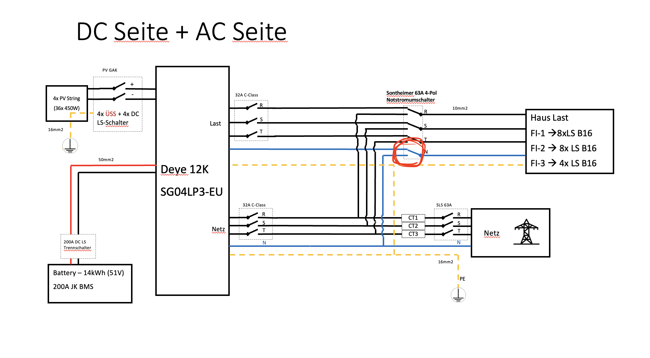

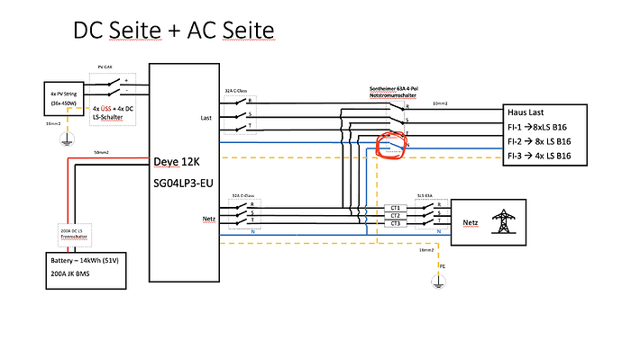

Ansteuerung PE<-> N Relay fehlerhaft SUN-12k-sg04lp3-eu / SUN-30K-SG01HP3-EU-AM2
Habe heute nach langer Sendepause von Deye Deutschland (Nürnberg) eine E-Mail erhalten.
Deye hat eine neue SW vorbereitet SW MAIN 2006-1172-1807 und mir eine Testdokumentation geschickt.
Lv Hybrid PE_N issue20250427(2).pdf (938,1 KB)
Das Verhalten ist besser geworden aber leider ist das PE<->N Relais immer noch nicht korrekt gesteuert und es kommt immer noch zu Zuständen in denen der N die Verbindung zu PE verliert.
Sieht man daran, dass immer noch der DC Offset auftritt.
Immerhin haben Sie den Fall nachgestellt und etwas verbessert, aber leider scheinen Sie das Grundproblem nicht verstanden zu haben.
Korrekter Ablauf für Übergang Netzbetrieb in Notstrombetrieb::
  1. Erkennung Netzverlust (OffGrid)
  2. Relais PE<->N schließen
  3. Grid Relais L1/L2/L3/N öffnen
Korrekter Ablauf für Übergang Notbetrieb in Netzbetrieb:
  1. Erkennung Netzwiederkehr und Start der Synchronisation auf Netzfrequenz und Phasenlage
  2. Schließen der Grid Relais L1/L2/L3/N
  3. Öffnen des PE<->N Relais
Die VDE Norm lässt für eine Zeit <=100ms eine parallel Verbindung von PE<->N auf Grid und Notstromseite zu so dass es von der norm kein Problem wäre das PE<->N Relais vorauseilend / nacheilend anzusteuern.
Ich habe leider aktuell keine Idee was ich/wir noch tun könnten, bzw. wie wir es besser beschreiben könnten als im bereits an Deye versendeten Bericht mit dem Signalflussplan.
Hat jemand eine Idee wie man das Problem besser erläutern könnte?

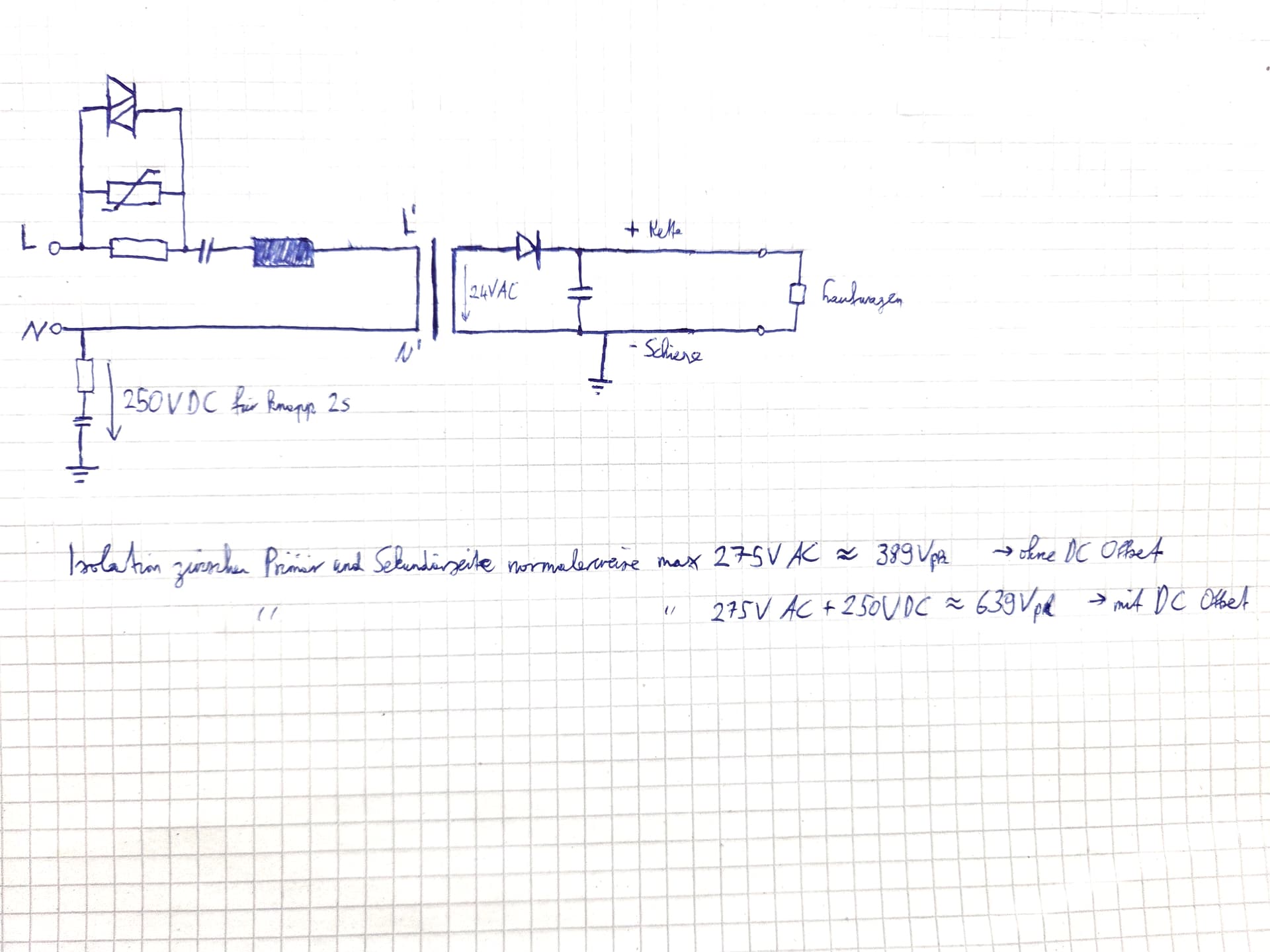

Der Trafo in meinem Schutzklasse 2 Gerät (Garagentorantrieb welcher Defekt gegangen ist) muss nun nicht mehr nur die 24V AC (gleichgerichtete Spannung hängt über das Schienensystem auf dem Erdpotential) an der Sekundärseite gegenüber der 230V AC an der Primärseite isolieren, sondern das erhöhte Phasenpotential gegenüber Erde (bei mir 230V AC + 250V DC). Angehängt ein Schaltbild der erhöhten Benanspruchung der Isolierung.
Beum Trafo braucht man sich keine Sorgen machen, die vertragen deutlich höhere Spannungen, da passiert nix.

Ich habe RCDs auch nur in den Endstromkreisen. Und genau davon ist beim Umschalten einer geflogen. Die Vermutung ist, dass in diesem Stromkreis ein Gerät Varistoren gegen PE hat und diese aufgrund des Offsets leitend wurden. => Fehlerstrom und der RCD fliegt.
Für die Lebensdauer des Geräts und damit des Varistors ist das nicht gerade vorteilhaft.
Es könnte sogar sein, dass genau der RCD letzten Endes das Gerät durch relativ schnelles Abschalten gerettet hat. In Stromkreisen ohne RCD, z.B. oftmals die Heizung könnte die längere Dauer dazu führen, dass der Varistor durchlegiert und dauerhaft leitend wird.
=> In diesem Fall habe ich ziemlich wenig Verständnis, dass eine fehlerhafte Umschaltlogik des DEYE mir womöglich so etwas wie die Heizungssteuerung grillt - zumal das technisch wie im Bericht von userTK beschrieben mit überlappendem Schalten des PE-N-Relais relativ einfach und sauber lösbar wäre.
VDR werden in Geräten zwischen Phase und Null geschaltet. Davor ist gern eine Schmelzsicherung zum Abschalten installiert. Einen Außenleiter über einen Widerstand am PE anschließen ?
Wo in der VDE steht das zulässig beschrieben,
einen VDR direkt zwischen Phase und PE ?

das mit den Varistoren ist so nicht korrekt, ja der minimale Schutz ist es nur Phase und N zu über Varistor zu verbinden um eine Sicherung auslösen zu lassen.
Aber es gibt auch Ausprägungen vom Geräteschutz, in denen zusätzlich je ein Varistor von Phase / N auf PE bestückt ist. Die Dehn Überspannungsschutzeinrichtungen sind häufig auch so aufgebaut.
Wegen der Gleichspannung vermute ich, dass dies mit dem Trafo losen Design zu tun hat. Eventuell befinden sich im Gerät Y-Kondensator Strukturen für EMV etc. welche den Offset einprägen. Aber genaues kann hier nur Deye sagen, da Sie den genauen internen Aufbau Ihrer Geräte kennen.
Wegen deiner Frage vom Messen, das haben wir doch so gemacht und auch im Messaufbau dokumentiert. Alle Phasen und N vom Loadausgang gegen PE mit dem Oszi gemessen. Daher ist hier messtechnisch nachgewiesen, dass der DC Offset real ist. Die Messungen von Deye bestätigen das ja auch. Also ist es ein real auftretendes Problem und sollte per SW update behoben werden.
Die HW kann meiner Meinung nach alles was es braucht, es liegt nur an einer falschen Ansteuersequenz in der SW.
Ich habe Deye erneut angeschrieben und Sie gebeten, Auskunft darüber zu geben, warum Sie das Ganze nicht per SW korrigieren können, das dieser DC Offset erst gar nicht auftritt.
Wenn es einen technischen Grund im HW Aufbau geben sollte, dann sollen Sie diesen bitte nennen und dann ist für mich klar, dass ich auch bei mir wie DRaichle vorgeschlagen hat den N_Load mit N_Grid extern zu brücke.
Mir ist der Schutz meiner Geräte dann mehr Wert wie das einhalten der VDE Norm.
Kann man direkt am Notstromumschalter machen, oder?

korrekt das wäre meiner Meinung nach auch der einfachste Ort die Brücke zu setzen.
Werde das dann so machen, wenn man bei Deye nichts erreicht.

Es ist - oder ich habe noch kein Steckergerät gefunden, wo ein VDR zum PE angeschlossen ist.
Die waren/sind zumeist zwischen N und Phase.
Der N hat wie bei der Messung angezeigt keinen Offset zur Phase. Vielmehr scheint die PEN-Vebindung die im WR gebildet wird zu langsam/spät/hochohmig und zwischen PE und N erhöht sich das Potential. Der N "floatet damit eher nicht. Vielmehr ist das dann wie ein IT Netz.
Damit ist einigermaßen ausgeschlossen, das irgend Gerät Schaden nehmen könnte, behaupte ich. Der zu erwartende Strom ist belanglos und auch ein etwaiger VDR wird dabei keinen Verschleiß unterliegen. Es mag ja sein, das im ÜSS der Verteilung VDR an einer Phase zum SL kontaktiert sind - allerdings dann in Kombiation mit einer Funkenstrecke. Da sind 250V drüber eher ohne Aswirkung und über die Funkenstrecke eine Trennung im Normalbetrieb....
