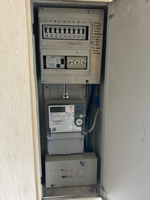

Bild 1: Energiezähler

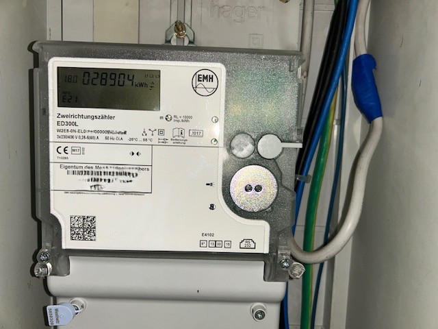

Bild 2: Zwei-Richtungszähler

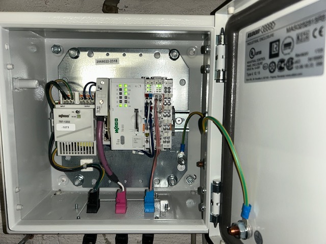

Bild 3: WAGO Trafo und SPS: Offen gesagt, weiß ich nicht, welche Aufgaben diese Komponenten übernehmen?

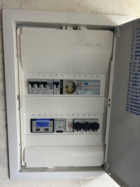

Die Drähte neben dem Zähler sehn ja übel gebastelt aus. Ist die ganze Kiste nur der kleinste Hager in 12TE Breite?

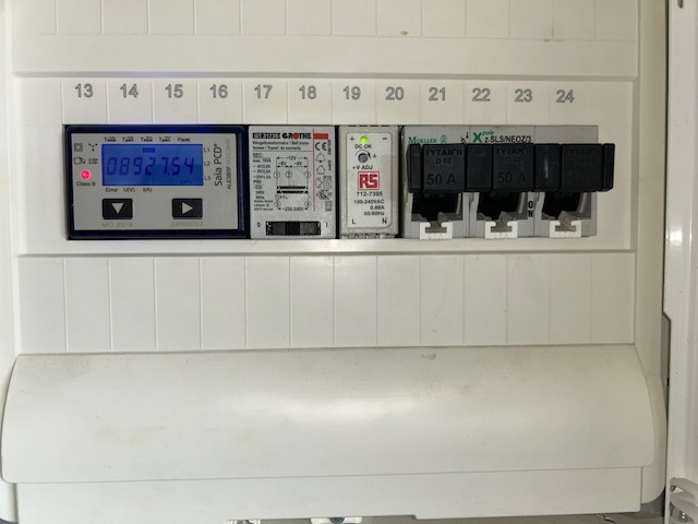

Erforsche, ob dein VNB mehr als 2kW PV erlaubt nach aktuellen Regeln. Dann reicht irgendein vorhandener Endstromkreis aus. Braucht Batterie ab 15kWh. Mach mal 1 Bild von dem ganzen Zählerdings. Überspannungsableiter vorhanden? SLS? Platz für 1-2 LS?

Ich bin nicht aus dem Elektrofach, daher sind mir die seitlich verlegten Leitungen (siehe Bild 2) vorher auch garnicht so ins Auge gefallen - nach deinem Kommentar finde ich auch… hätte man eventuell nicht sichtbar verlegen können.
Ob ein Überspannungsableiter vorhanden ist, da bin ich mir nicht sicher; aber ich denke eher nein.

ild 1: Nachinstallierte Unterverteilung: War 2019 notwendig, um u.a. den Energiezähler zu installieren.
Bild 2: Der ursprünglich Hauptverteiler aus 1970. Hier ist nur nachträglich der Zweirichtungszähler installiert worden.
Bleib bei Kleinerzeugung 800W. Sonst muss der Zählerschrank neu, wird ungefähr 3x so gross

Für die zusätzliche 800W Einspeisung brauchst nur wenig: Überspannungsableiter in die Garage und nen Staberder einschlagen bzw einbohren. Nach neuer Regel müsste man ab 4-5kWp Panels und 15kWh Speicher das 24h lang ausnutzen können an einem Sonnentag, etwas mehr schadet nicht. Wenn ihr es schafft, daß Herd, Geschirrspüler und WaMa nacheinander laufen, geht die Stromrechnung schon stark runter.

Wenn Eigenverbrauch Priorität hat, Lesekopf für den Hauptzähler besorgen und openDTU onbattery anschauen. Bessere Leistungsmessung für Nulleinspeisung passt da nirgends mehr rein und ob man ausm Viessmann Zwischenzähler was auslesen kann weiß ich nicht
