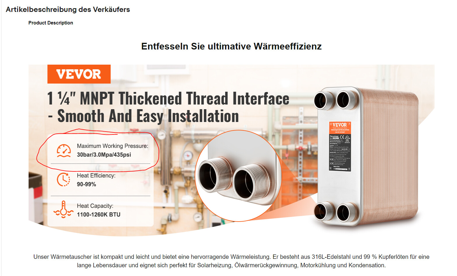

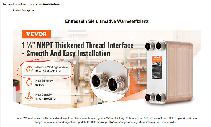

Wie viel Druck hält dieser Plattenwärmetauscher eigentlich aus? Irgendwie finde ich diese Info in dem ebay-Angebot gerade nicht. Habe ich das irgendwo überlesen?
Bild des Typenschilds: 435 PSI = 30 bar

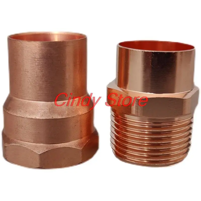

Sonst halt löten oder schweiße
Als Laie eben doof.
EWobei man das für 80e wohl auch machen lassen kann.
Naja weichlöten ist jetzt nicht so aufwendig.
Was sollte ich da denn dranlöten können, was dauerhaft hält?
Wie sehr unterscheiden sich die Gewinde eigentlich?
Kupfer/Rotguss kann man löten.
Ich meinte nicht das Material, sondern das Fitting.
