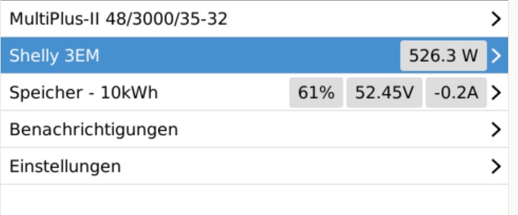

auch auf die Gefahr hin, gesteinigt zu werden, ich habe seit längerem den Shelly3EM in der Installation hängen, dieser kommuniziert seit letzer Woche auch mit den Multiplus2 :slight_smile:
Beschreibung der Installation
Ist doch ok. Was spricht dagegen?
auch auf die Gefahr hin, gesteinigt zu werden, ich habe seit längerem den Shelly3EM in der Installation hängen, dieser kommuniziert seit letzer Woche auch mit den Multiplus2 :)
Was hast du als GX bei dir am laufen? RPi VenusOS oder CerboGX das wäre auch noch interessant zu wissen. Denn wenn man das CerboGX verwenden muss man auch dort das OS dazu anpassen und da sollte man wissen was man auf der Konsole macht! ;) Beim Rpi ist es einfach, den da Clone ich mir zuerst mal die SD Karte und dann ziehe ich mir das von Git und führe es aus.

der Mensch, der das umgesetzt hat, nutzt es auf einem CerboGX
ich selber habe ein Venus auf einem Pi3
siehe "Beschreibung der Installation", leider werden Links in dem Forum nicht stark hervorgehoben,

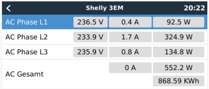

Das prüfe ich nochmal, nachdem ich wegen defektem em24 auf et340 umgestellt habe.
Wichtig ist die Einspeisung auf der ersten Phase, damit es funktioniert. Aber für mich sieht das okay aus. Einspeisung auf L1, nun Verbraucher auf L2 und auf L1 wird Leistung erhöht um L2 auszugleichen.
