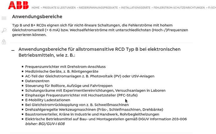

@ Bartus...
Mal deinen RCD Typ A überdenken... Bei PV spez. mit trafolosen WR wird bestimmt ein Typ B sinnvoll sein (bei Typ A geht der Summenstromwandler u.U. in die Sättigung und löst nicht mehr aus)
Achim
