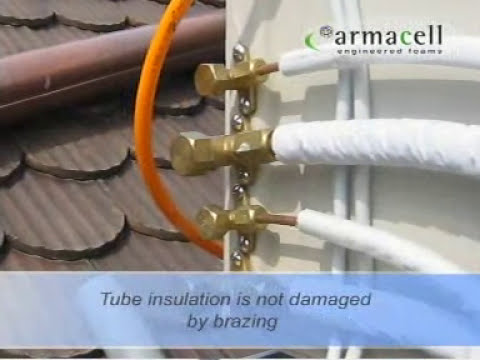

Man kauft also "nur" Kältemittelleitungen OHNE Bördel und schraubt das dann wie fest?
Wie kann ich mir das vorstellen?
Edit: Was gefunden, cool!
