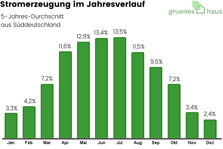

hier eine Seite mit berechnungen, was eine Anlage im Jahr so bringen kann:
Ich habe letztes Jahr 3000 kwH verbraucht.
Wenn die 4kwp im winter viel zu wenig sind, kann ich noch Panel montieren, die eine optimale "winterausrichtung" haben.
das hab ich schon erledigt
ist echt klasse, klimatisieren für lau und in der übergangszeit kann ich sogar das ganze haus mit heizen.
