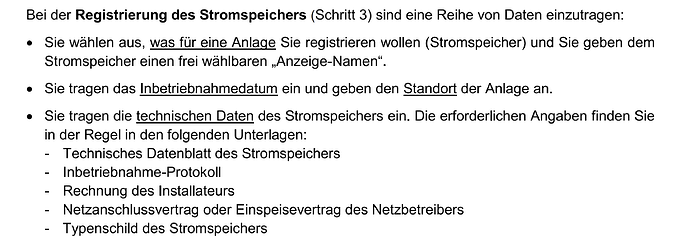

Hier kommt eine Frage an alle diejenigen die ihren Speicher selbst gebaut und angemeldet haben.
In dem Inbetriebssetungsprotokoll wird nach einem ‚Einheitenzertifikat’ für den Speicher gefragt.
In dem Vordruck dieses Zertifikates ist mir schleierhaft wie da ein DC-Speicher eingetragen werden soll.
Scheinleistung kann mein Akku nicht.
Auch die anderen Punkte sehen sehr spezifisch nach AC aus.
Wie habt ihr das gehandhabt?
Da geht es nicht um den Akku, sondern um den Batteriewedchselrichter. Für den Akku selbst interessiert sich niemand.

Jupp, war hier genausso. Ich habe alles vorbereitet und der Elektriker hat nur den AC-Anschluss gemacht. Laut Aussage meines VNB interessiert die wirklich nur der Batterie-WR..

Das Marktstammdaten­register schreibt:
"Daten zu Anlagenbetreibern und Anlagen. Das MaStR enthält als zentrales Register Daten zu sämtlichen Erzeugungsanlagen, die über die Strom- und Gasnetze miteinander verbunden sind"
Speicher sind keine Erzeugungsanlagen! Daher keine Registrierung.
Mir fehlt hier die Grundlage. Es sei denn eine Förderung des Speichers ist damit verbunden. Das wird bei den meisten DIY-Speichern nicht der Fall sein.
