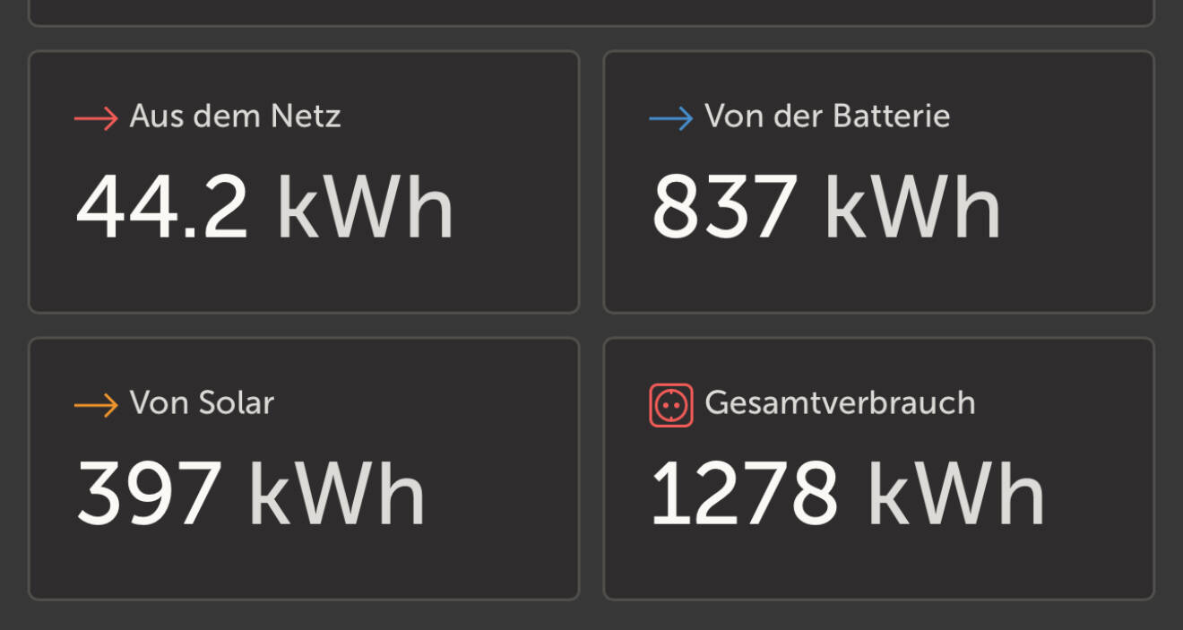

Ich lade täglich mein Auto mit ca. 40kwh.
Verbrauch der letzten 30 Tage
Um die hin und her Ladeverluste zu vermeiden wäre es da nicht besser das Auto direkt aus dem Netz (oder umschaltbar) zu laden?
Dann könntest Du evtl. gar den Rest vom Haus? als Insel betreiben. Dann wäre definitiv keine Anmeldung von weiteren PVs in der Insel nötig.
Dein Verbrauch ist irgendwie merkwürdig. Wenn Du jeden Tag das Auto 40kWh lädst wären das alleine ja schon 1200kWh. D.h. der Rest hat nur 78kWh verbraucht?
Bei mir so
Der Verbrauch stimmt sind im Schnitt 2.7kw Leistung.

ja montag bis Freitag am WE muss ich nicht zum Kunden fahren.
