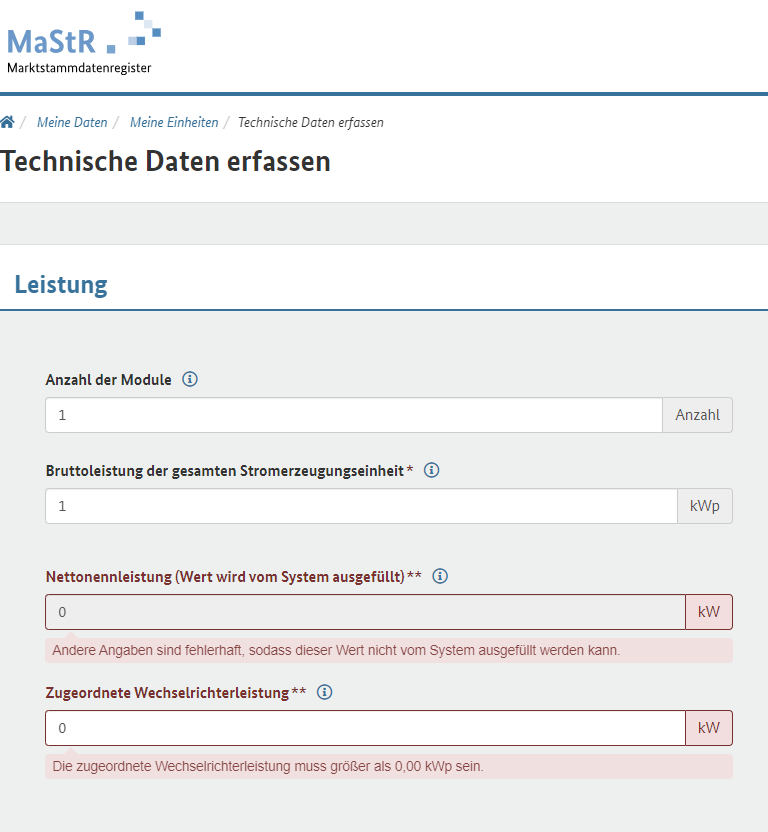

Müsste mir mal einer erklären wie das gehen soll. Nur PV ohne AC-WR geht nicht (oder ich habe einen Kniff übersehen). Eine Altanlage einfach größer machen ist faktisch falsch. -> Meine Schlussfolgerung: Wird nicht eingetragen.
Mein VNB kann damit auch nichts anfangen (habe gefragt).
Warum sollte das nicht gehen? Was denkst du wie z.B. Wohnmobile ihre Batterie mit PV laden?
Bzgl. Wohnmobile etc. die melden gar nichts an - das sind Inselanlagen. Du hast den Bezug zum MaStR vermutlich nicht erkannt.
Ansonsten: Was ich oben schon erklärt habe: man kann keine 0W AC-Wechselrichterleistung angeben

@endurance Ah ok. Ich habe es mir nicht im Detail angesehen. Ich habe nur gelesen, dass man jedes PV Modul anmelden muss, da es eine Erzeugeranlage ist.
Ja, du hast Recht. Man muss einen WR angeben. Ohne den geht es nicht.

Deine Aussage war "Nur PV ohne AC-WR geht nicht", auf die ich geantwortet habe. Natürlich geht das Module an einen DC-DC Laderegler und diesen an die Batterie klemmen. Ich gehe davon aus, dass nicht von der Batterie ins Netz eingespeist wird, womit die Module auch niemals ins Netz einspeisen. Wozu sollte ich die dann irgendwo anmelden.
Und wenn jetzt wieder kommt "Dafür verbraucht man dann aber von der bisherigen Anlage weniger und man speist dadurch mehr ein." Würde man auch, wenn mein überhaupt keinen Speicher hätte, volleinspeisen würde, oder Eispeisung priorisiert. Das ist kein Argument.
Und auf was habe ich mich bezogen bzw. was war der Kontext: richtig MaStR? Steht ja extra als Zitat drüber. Einfach mal eingestehen, dass man etwas überlesen oder missverstanden hat schadet nicht. Damit ist der Punkt für mich dann abgehakt.
Ich glaube du verstehst hier etwas nicht. Der OP hat bereits eine angemeldete Anlage. Es geht darum, ob er die Module nur für die Batterieladung anmelden muss, was nicht der Fall ist, da diese nicht einspeisen und auch kein neuer AC-WR nötig ist.
