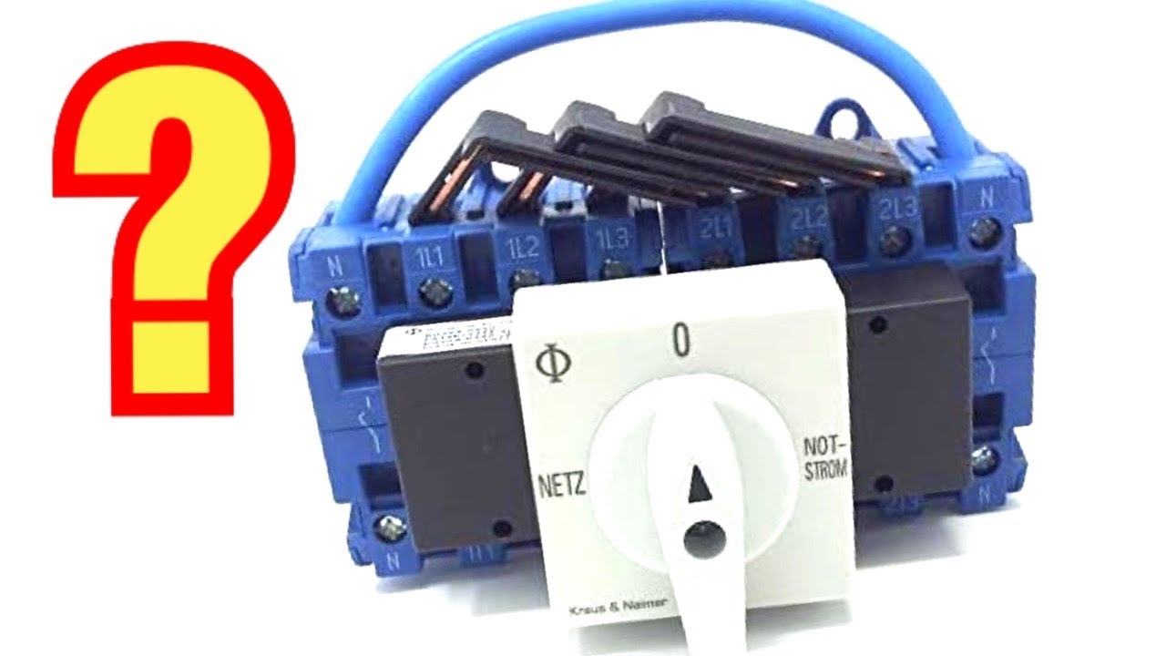

richtig, wenn der inverter an das netz nach außen hin angeschlossen wird ist das rechtlich keine insel mehr(auch wenn der wr nicht einspeisen kann, nach dem sinn frage ich mal nicht)
wird hingegen ein umschalter montiert welcher nur die verbraucher auf netz schaltet und den inverter wegschaltet erfüllt das immer noch die anforderung an eine insel da nie eine verbindung mit dem insel wr bestehen kann.
da muss man sich um den winter keine sorgen machen
Das glaube ich nicht, das du das beim VNB durch bekommst...

die verbraucher werden auf netz geschaltet und nicht der insel wr.
nach deiner logik wäre jeder lichtschalter ne halbinsel
es gibt dafür auch extra zugelassene umschalter mit netz - notstrom funktion.
ob bei notstrom jetzt ein diesel generator oder ein pv invertrer dranhängt ist egal
es gibt rechtlich gesehen keine halbinsel, entweder man hat ne insel die nicht mit dem vnb netz verbunden ist oder man hat eine überschusseinspeisung.
diese china wr die nicht einspeisen können zähle ich hier mal nicht dazu weil denen die zertifikate fehlen und diese illegal sind (wobei bei deye bkw fehlen ja auch die zertifikate .. ? )
