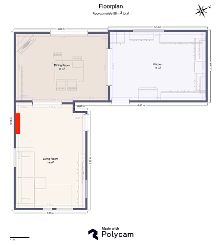

Ich würde gerne 1-2 Split Klimaanlagen bei mir installieren. Ein großer Aspekt ist mit den Geräten in der “Übergangszeit” der Gasheizung etwas Arbeit abzunehmen um mit den Klimageräten zuzuheizen. Natürlich nehme ich dann sehr gerne auch die Kühlfunktion im Sommer in Anspruch.
Zu dem Gebäude liegt mit kein U-Wert vor. Es ist aber recht alt, aus 1954. Die Fassade ist ebenso nicht gedämmt. Das Dach - falls Relevant - wurde in den 80ern gemacht und hat “minimale” Zwischensparrendämmung.
Meine Idee ist:
  • 1x Innengerät im Erdgeschoss (Wohnzimmer)
  • 1x Innengerät im Obergeschoss (Arbeitszimmer, später ggf. Schlafzimmer)

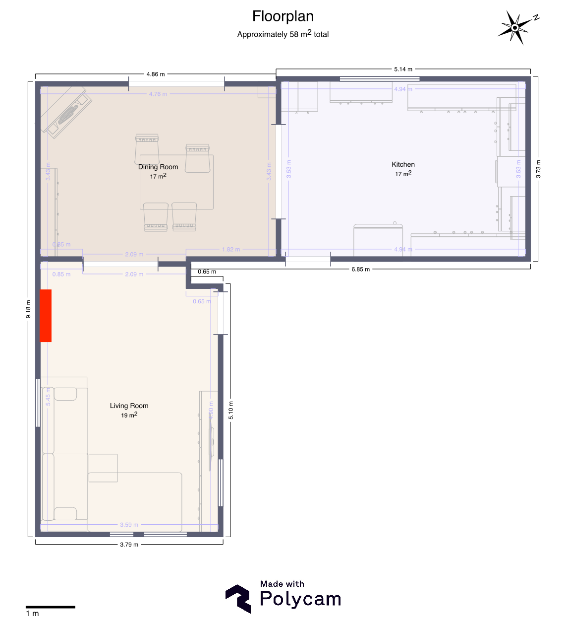

Erdgeschoss
Wohn-, Esszimmer & Küche sind mittelts Durchbrüche offen miteinander verbunden. Mein Plan wäre die Inneneinheit im Wohnzimmer zu platzieren, ggf. etwas größer zu dimensionieren, in der Hoffnung dass man das anliegende Esszimmer mit klimatisieren kann.
Warum im Wohnzimmer? –> Der Raum im OG über dem Wohnzimmer soll ebenso klimatisiert werden, von außen lässt es sich daher optisch “nett” lösen, einen Kanal durchgehend bis zum OG zu verlegen.
Ich habe die Einbauposition mal in dem Grundriss rot markiert.

Der Plan sieht gut aus. R290 würde ich nur nehmen, wenn es wichtige Gründe gibt und man den hohen Aufpreis bereit ist, zu zahlen. Da gibt es auch nur ganz wenig Geräte am Markt. Daikin hat nichts.
Was man wissen muss: Viele Geräte arbeiten im Heizbetrieb suboptimal, besonders Regelungsprobleme und damit auch häufiges Takten. Hier im Forum hat sich Daikin im Heizbetrieb bei vielen bewährt, also vor allem Perfera oder Stylish.
