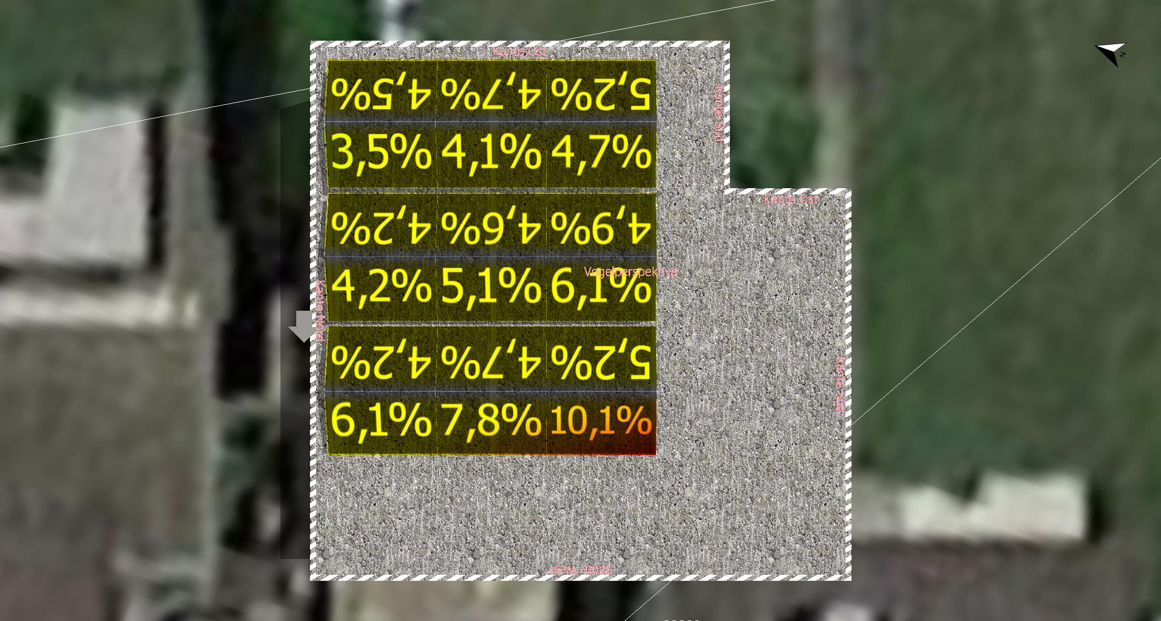

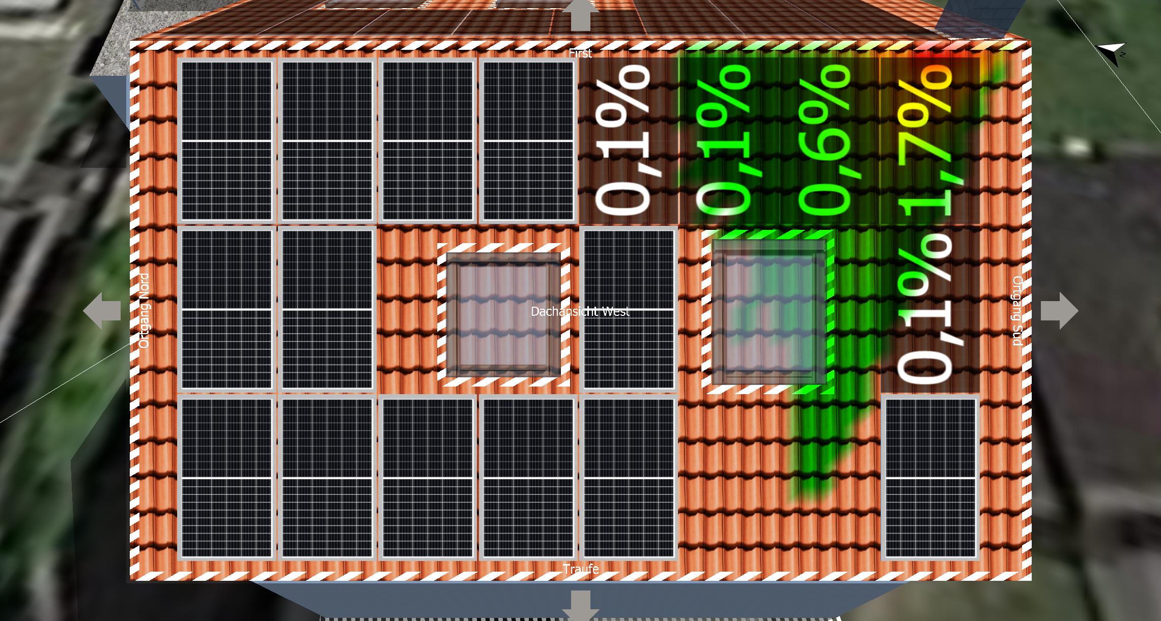

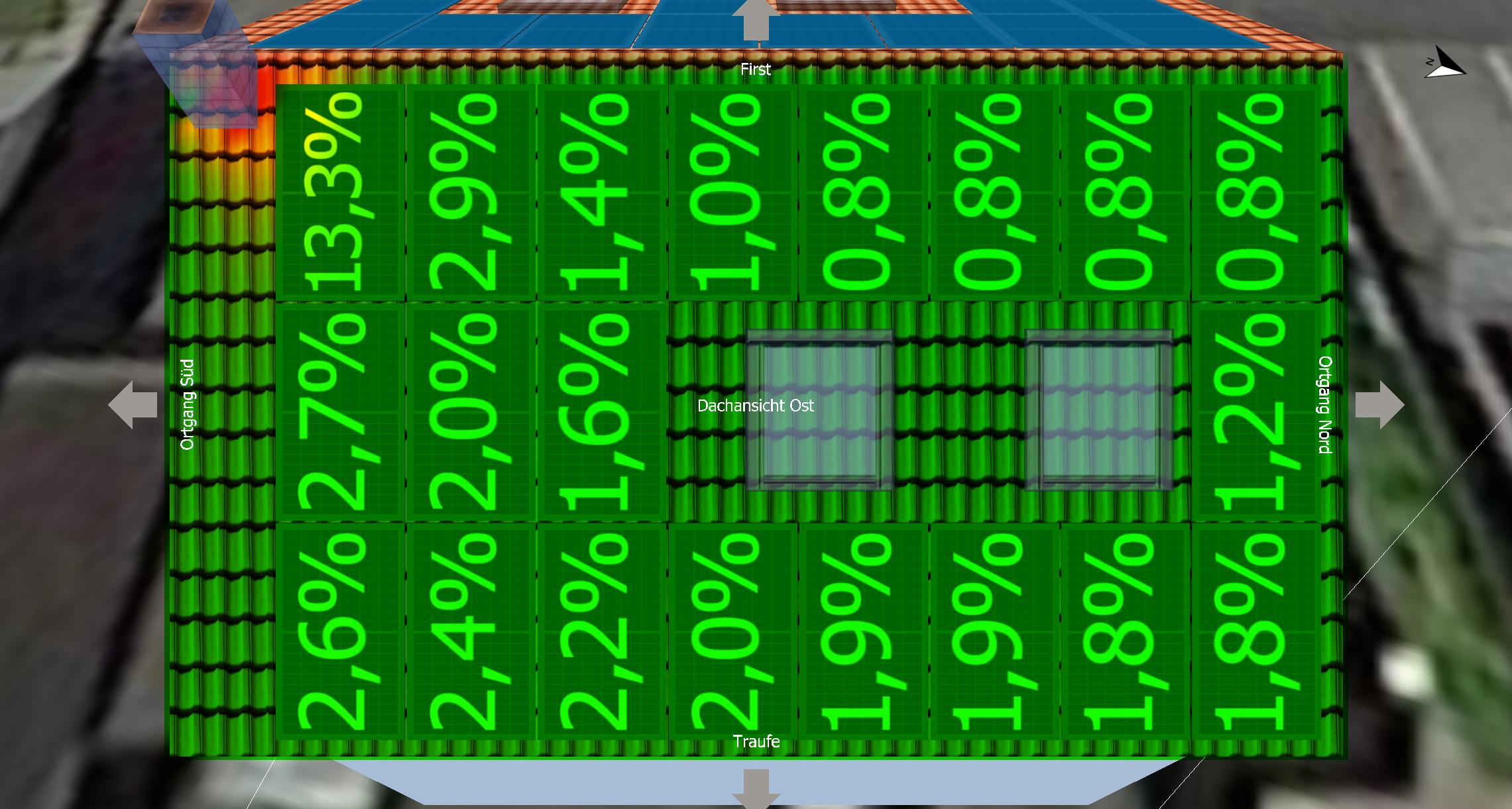

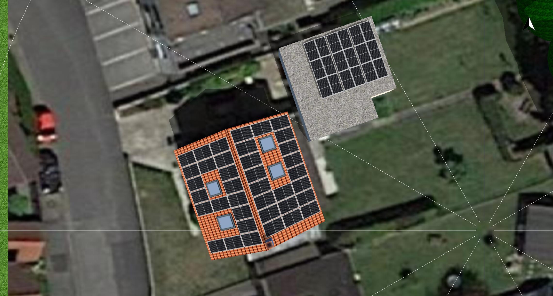

Ich hab mir die Belegung schonmal per PVSol gebaut (siehe Bilder)(Module: ASWS-370-MH120-BG Dach-Ost: 20 Module 7,4 kWp, Dach-West: 18 6,66 kWp, Garage Ost-West 18 Module 6,66 kWp)
Wärmepumpe und E-Auto sind für die nahe Zukunft geplant.
Und nun mal zu den Fragen.
1. Irgendwelche Verbesserungsvorschläge zu der Belegung?

Hast du mal eine waagerechte Auslegung ausprobiert?
Da hab ich bei mir 2 Module mehr drauf bekommen.

Garage hat mit den Modulen ja 6,6 kW Ost-West. Da müsste ja ein MP2 5000 mit zwei MPPT reichen und da dann auch den Akku dran. (Noch eine Frage dazu, der Akku kann dann aber trotzdem noch vom Dach WR aus geladen werden, oder?)
Irgendwelche Vorschläge als WR fürs Dach. Das hätte ja 14 kWp Ost-West, Ost 7,4 kWp und West 6,6 kWp. Reicht da schon ein WR der 10 kW PV-Leistung hinbekommt, wegen der Ost-West Ausrichtung?

schau mal hier da gibt es eine Tabelle zu den PV Verlusten. Die Dachneigung musst du noch wissen.
schau mal hier da gibt es eine Tabelle zu den PV Verlusten. Die Dachneigung musst du noch wissen.Ah, sehr nice, Dankeschön. Dann lieg ich beim Dach mit 30° Ost-West bei 82%, also grob 11,5 kWp. Das könnte ja passen. Mal ein paar WR anschauen.
Und Garage mit 10° Aufständerung Ost-West bei 86%, also ca 5,4 kWp.

Ich hab jetzt auch nochmal die waagerechte Ausrichtung auf der Garage probiert und dann gehen 6 Module mehr aufs Dach. Das wäre noch eine Überlegung wert.
Machen die Module mit 13% und 11% Verschattung noch Sinn, oder sollten die raus?

Bezüglich Verschattung würde ich 2 Strings machen. Eine Guten und eine Schlechten. Dann hast du eine String der immer das Optimum liefert und einen etwas schlechteren.

Also 2x12 alles > 5% in den einen alles < 5% in den andern.

So, ich hab mir Dank eurer HIlfe noch mal ein paar Gedanken gemacht und hab mir zwei verschiedene Anlagen überlegt.
Vielleicht könnt ihr da nochmal drüber schauen und mir eure Meinung dazu sagen.
PV Module: Da bleibe ich erstmal bei den ASWS-370-MH120-BG
Hausdach-Ost: 20 Module = 7,4 kWp
Hausdach-West: 18 Module = 6,66 kWp
Garage-Ost: 12 Module = 4,44 kWp
Garage-West: 12 Module = 4,44 kwp
Gesamt: 22,94 kWp
