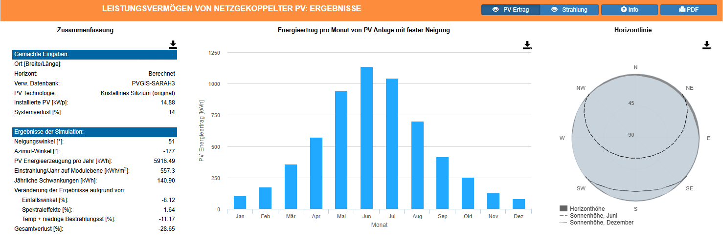

Was bringt das Norddach da? Schon mal mit PVGis gespielt?

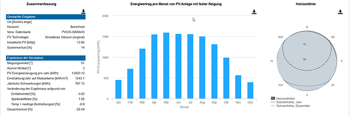

Danke für den Tipp mit dem PVGIS-Tool!
Ich liste das hier alles auf, falls sich jemand ähnliche Fragen stellt..
Nord-Seite:
Süd-Seite:
Hier die Monatswerte und ein Vergleich, wie viel Strom das Süddach liefert und wie viel das Haus braucht. Nur was danach noch an Bedarf übrig bleibt, kann der Nordstrom decken.
Die Jahreswerte von oben (Haushalt 3.000, Wärmepumpe 4.500, Klima 1.500, Wallbox 3.000 kWh); angenommene Monatsverteilung: Wärmepumpe überwiegend Nov–Mär, Klima Mai–Sep, Haushalt und Wallbox gleichmäßig.

Von 5.916 kWh sind ca. 490kWh nutzbar; nur in vier Monaten reicht das Süddach allein nicht für den Bedarf, in allen anderen Monaten ist der Nordstrom Überschuss.
490 kWh × 30 ct/kWh, der Rest (5.426 kWh) wäre Überschusseinspeisung - bei 5–8ct/kWh wären das insgesamt ca. 420–580 €; amortisieren würde sich die Nordseite also nach ca. 10–13 Jahren.

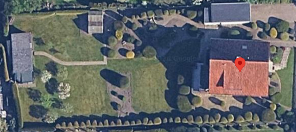

Ich hätte ansonsten ggf. noch die Möglichkeit die Garage (Flachdach, ca. 6,55x3,35m) zu belegen; dann ggf. Ost/West, aber da bin ich mir mit der Verschattung durch das Haus nicht sicher.
Ansonsten gäbe es noch eine recht große Gartenhütte (Flachdach ca. 6,90x2,75m), die am Nachmittag aber ein paar Stunden verschattet und auch einige Meter vom Haus entfernt ist. Macht es ggf. Sinn hier einen String drauf zu packen oder lieber eine separate Anlage mit eigenem WR (und Akku)?
Als Anschauung hier einfach mal das Grundstück und Haus (Norden ist oben) :wink:
Bevor jmd was sagt: Die ganzen Büsche kommen weg :sweat_smile:
